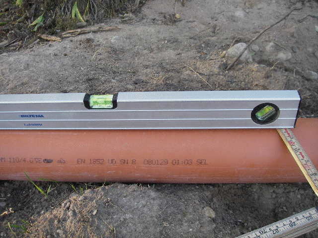

Jag köpte en roterande planlaser med mottagre, stativ och mätpinne. Och lasern är möjlig att ställa i 1-fall.
Allt för att jag skulle slippa springa och hyra laser då och då, vid utsättning, schakt, lägga ut grus och padda, gjuta, göra garageuppfart och lägga rör och dräneringsrör.
Och allt x2 dessutom (utom garageuppfart) då det blir ett hus sen.
Men till frågan: Ja, jag tänkte att helt klart använda lasern vid rörläggningen som sagt...
Men när grävaren väl stod där så måste jag säga att då gick allt så fort så det fanns helt enkelt inte tid att hålla på och pillra och finlira med någon laser.
Skulle jag gjort det skulle det kostat mååånga sköna hundralappar när grävaren bara skulle suttit i hytten och tittat på mig och väntat på att jag blev klar.
Istället blev metoden en 60 cm vattenpass med en tumstock instucken längst ut på lägre sidan, se bild. Med 2 st "blad" på tumstocken = 1% fall (ungefär), jag körde med 3 blad = 1,5%. För det mesta blev det mer fall ändå, pga att schakten blev som den blev för att slippa spränga.
Ett helt annat läge är det om det pga liten möjlig höjdskillnad alt långa avstånd är tvunget att hålla fallet väldigt exakt (vare sig för lite eller för mycket), då skulle lasern ha blivit mycket mer användbar.
Även då skulle man jobbat långsammare än grävaren, men det kan inte hjälpas om det krävs.
