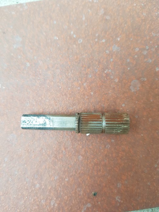

Hej! Har en gammal altandörr med spanjolett (ej låsbar, endast handtag på insidan). Finns det något enkelt sätt att byta till ett låsbart handtag? Problemet är att kugghjulen till spanjolettmekanismen sitter fast i roddarpinnen (7mm ). De låsbara handtag jag sett har en fast roddarpinne. Skulle alltså behöva ett handtag som fungerar med den befintliga pinnen?
Alternativet antar jag är att byta hela spanjoletten?
  • Gammal roddarpinne från en altandörrs spanjolettmekanism liggande på en röd yta.
Vad är det för spanjolett du har?
Det ser inte ut som något som är standard i sverige utan snarare något importerat.
Det finns en gammal spanjolett som hade en liknande lösning men om det är så gammalt ca 70år+ så bör du byta till nytt men jag vill minnas att splinsen var glesare på dom samt grövre än 7mm.
