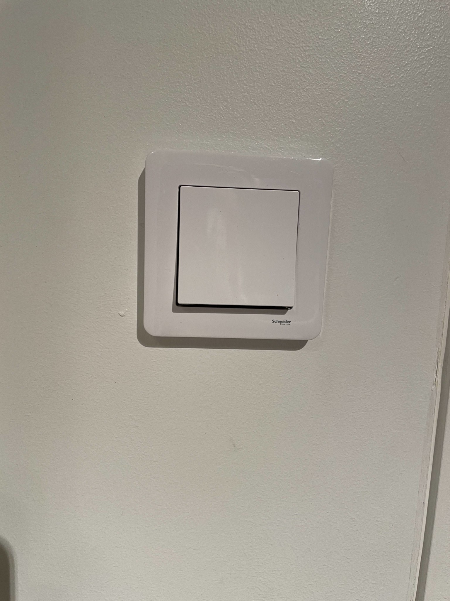

Jag undrar om någon har någon susning om man med enkla medel kan låsa fast en vipptryckknapp för att förhindra att strömmen bryts?
Har klåfingriga barn som lajjar med knappen till utebelysningen vilket leder till att alla IKEA Trådfri glödlampor behöver omprogrammeras stup i kvarten
Strömbrytaren är en Schneider. Bifogar bilder.
Tack på förhand!
Mvh
Tobias

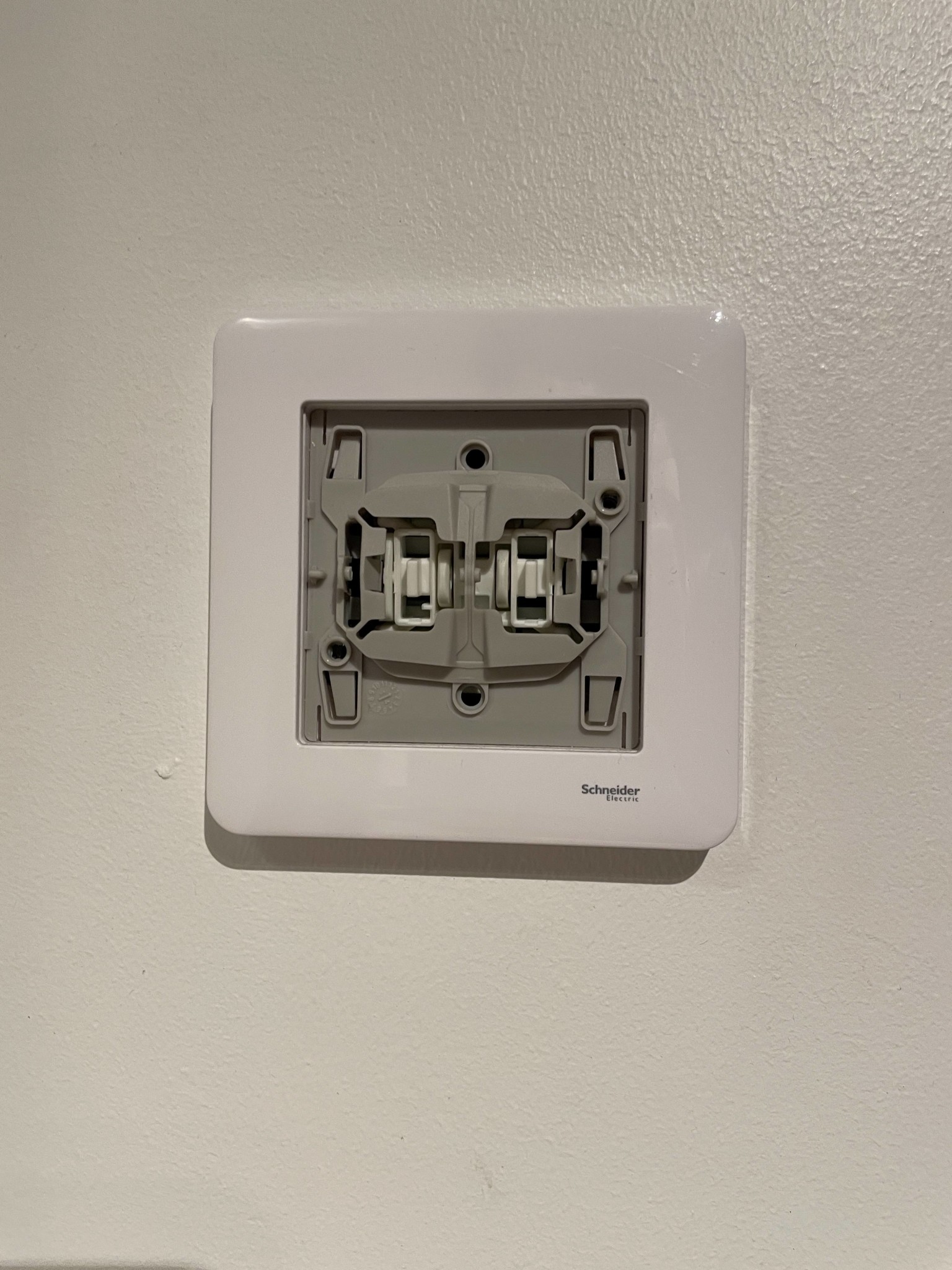

Bygla bakom brytaren. Men vad är det för lampor som måste programmeras om de stängs av. Det låter ju inte klokt.

Eller ta bort brytaren helt och ersätt med ett skruvat doslock.
Vill du ändå kunna bryta när det passar dig är det fysisk blockering som gäller, typ skruva dit en plexiglasskiva eller något framför. Att låsa en vippbrytare låter sig inte göras på något normalt sätt.

Tack Daniel, det låter som ett jobb för en elektriker - för det är ingen typ sprint man bara kan hooka i va?
Ikea har så att man kan nollställa kopplingen till Wi-Fi-gateway om man bryter strömmen några gånger i snabb serie. Så där som man gör om man är fyra år

Det är möjligt att du kan lägga något bakom det lösa delen av knappen som blockerar den. Jag har inte testat den varianten.
Du behöver en trådstump på några cm för att bygla på brytarens baksida ta en bild och lägg upp så får du ledning av någon ;)
tbswstn
Eller flytta en ledare från ett hål till ett annat.

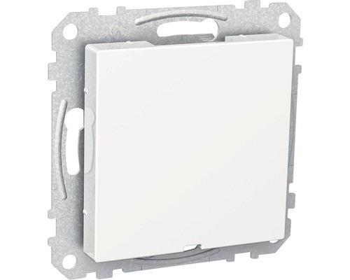

Peter2400 Peter2400 skrev:
Kanske enklare att köpa ett lock för 28:- avsett för ändamålet?
[länk]
japp, det var så det slutade! Just den du länkade till köpte jag.
Då är det ju lättare att koppla om bakom den befintliga brytaren.
