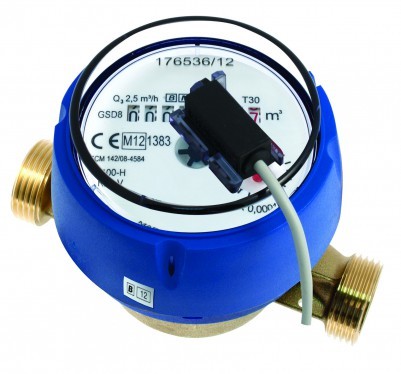

GSD8, kall/varmvattenmätare med pulsutgång.
