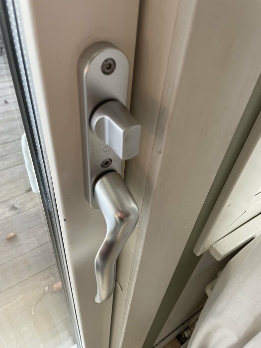

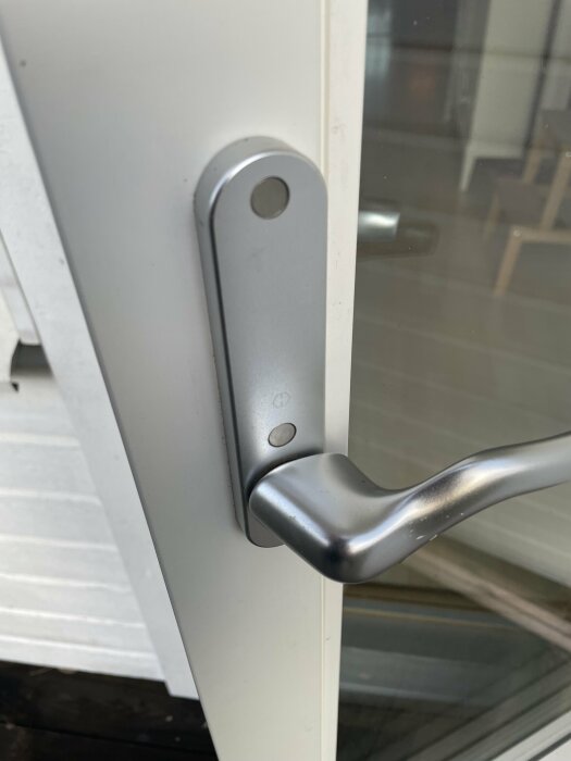

Eftersom att barnen har en förmåga att glömma och tappa bort hemnycklar har jag installerat ett yale Doorman. Efter lite strul med att låsa upp (fick byta till justerbart bleck) har jag insett att jag inte litar 100% på detta lås, så skulle jag vilja kunna ha en ingång till via en av altandörrarna, som för tillfället endast kan låsas och öppnas inifrån.
Kan någon med hjälp av dessa bilder hjälp mig att välja ett lås där det går att öppna med nyckel från utsidan?
Troligtvis är det förberett för låscylinder på utsidan men du måste lossa och kontrollera för att vara helt säker.
Det finns två olika handtag för utsidan i hoppe 350KL serien med lite olika utseende.
Det ena fästes en insida oval låscylinder (rokoko) med lång medbringare i handtaget med 2st cylinderskruv.
Det andra handtaget använder man en vanlig oval låscylinder med lång medbringare samt cylinderdistans och lämpliga fästskruv.
Enligt bilden ser det ut som du ska ha ett högersvängt handtag.
