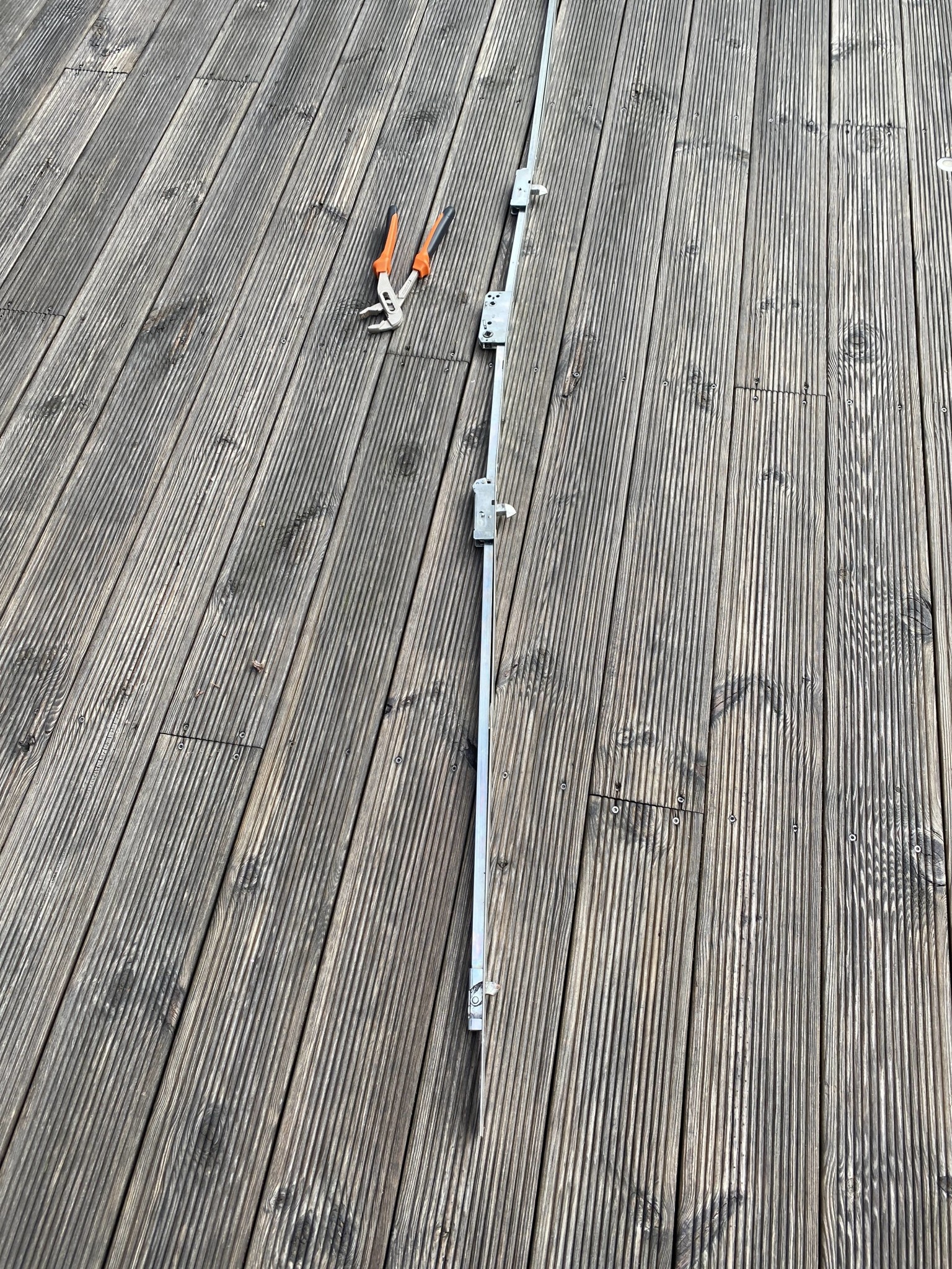

Jag märkte att jag ej kunde öppna min dörr i helgen.
Handtaget går hela vägen ner men när man drar upp handtaget för att öppna så saknas det ca 10% innan den är helt uppe.
Piggen högst upp åker inte in helt i öppet läget. Det är en bit som sticker ut och det är den som tar emot när man ska öppna dörren. fastnar såhär(bifogar bild):
När man låser dörren så faller den ut som den ska. Bifogar bild:
Den mittersta kroken/piggen faller inte ut alls när man ska låsa dörren. Den håller sig inne oavsett hur man gör med handtaget. Försökt smörja men inget händer.
Pillade med en liten spik så fick man ut kroken/piggen. Bifogar bild
Om man drar ut piggen/kroken med spiken och sedan drar upp handtaget(öppet läge) så åker kroken/piggen in sig.(Den åker inte ut om man inte drar ut den med hjälp av spiken)
Piggen längst ner är stum. Får inte ut den alls
Dörren är en FIX MADE IN SWEDEN 1046F 06

Din spanjolett har gett upp.
Måtta den och beställ en ny.

Den Spanjoletten du hade ser ut som en Fix 1046F210 vilket innebär en att den har låshus samt bromsöverföring i ovankant 2st kilkolvar samt 1st hakkolv, kallas ASSA S4151 i nyare beställningsformulären.
Ibland är det lättare att skruva bort spanjoletten helt när du ska måtta den så alla mått blir rätt.
Det vanligaste måttet för den understa och den övre kolven är 125mm från kanten, i underkanten är spanjoletten brytbar vilket i vissa installationer kan påverka måttet.
Beställningen kan du sedan göra hos en låssmed, byggvaruhus eller järnhandel, tänk på att du kan beställa så den levereras direkt hem till dig.
Om det är något med måttagningen som du undrar över så är det bara att fråga.
Om det är lätt att byta spanjoletten själv eller inte beror på om du kan skruva loss handtaget eller ej, sitter handtaget med envägsskruv så blir det lite knepigare.
Om du kan lossa handtaget på insidan så är det endast att lossa samtliga skruvar i stolpen och dra loss spanjoletten, den ska släppa lätt, jag brukar börja längst ner och sedan gå uppåt och sen lirka loss överföringen lite försiktigt.

Lånar tråden lite...jag har också problem med min altandörr. Märkte precis att den kom en massa luft nere vid dörren, och upptäckte då att piggen längst ner är stum (se champion's näst sista bild). Piggen längst upp samt kroken i mitten funkar som de ska. Hur kan jag fixa den?
· Västra Götaland
· 2 589 inlägg
Om några kolvar rör sig, och en annan inte, så är spanjoletten sönder. Den måste bytas mot en ny enligt 123abc:s råd tidigare i tråden.
