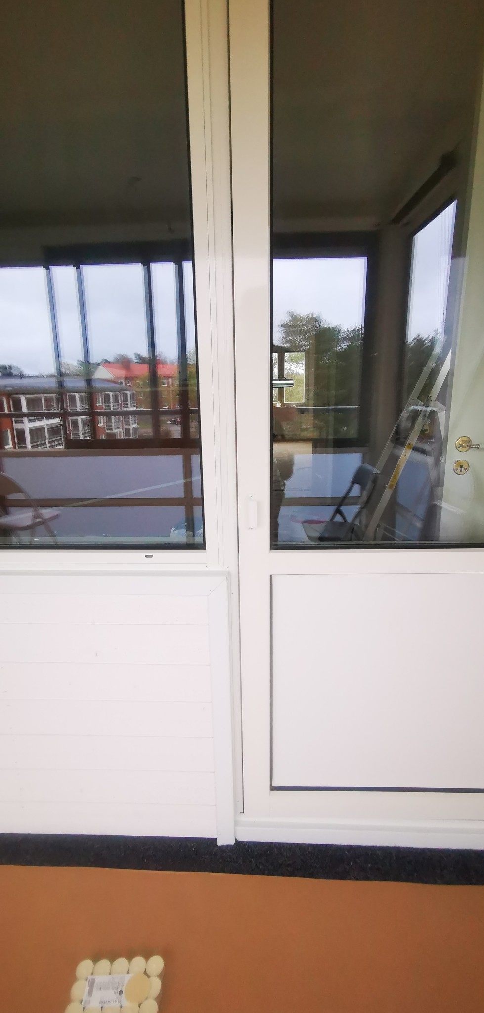

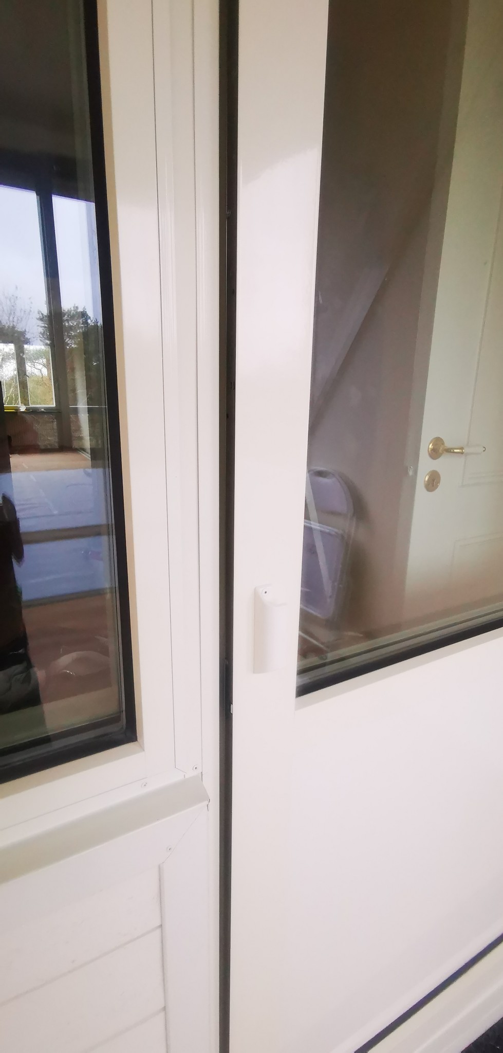

Hej
Köpte en lägenhet med inglasad balkong där man kan låsa/öppna dörren från insidan bara. När man sitter på balkongen så kan man inte låsa från utsidan. Finns bara en vanlig handtag, inget lås.
Tipps på hur man kan fixa något så jag kan låsa från utsidan med?

Hur ser handtaget ut på insidan?
Hur ser spanjoletten ut?
Står det något nummer på spanjoletten?
Vilket/vilka material är dörren gjord av?
Med ”låsa” menar du då stänga/öppna dörren med handtag, eller menar du låsa med nyckel (samt handtag) från utsidan?
Genom att plocka bort spanjoletten så kan det gå att borra hål i dörrbladet från utsidan, sedan kan det gå att montera handtag även på utsidan.

Det är vanligt handtag med lås som man lyfter upp för att kunna låsa/öppna. Ingen nyckel.Demmpa skrev:

Spanjoleten tar jag bild på imorgon.
Dörren är gjord i något slags metall för magneten fäster. Jag menad att kunna låsa utan nyckel. Tror inte jag får borra i den nya dörren bara sådär. Föreningen tillåter inte detta.
Utan att göra hål i dörren så finns det typ inga alternativ, inget färdigt att köpa iaf utan det får då bli hempatent.
Det skulle kanske kunna gå att byta ut handtaget på insidan mot någon typ av spjällmotor/shuntmotor som kan vrida 90°.
Nackdelen är att du kommer vara i behov av spänning för att kunna öppna.

Vad är det du vill uppnå?
Vill du hindra barn/hundar från att gå ut på balkongen när ni är där så går det att lösa men då bör man inte stänga dörren helt.
Jag har släppt in folk som varit utelåsta på balkongen då handtaget dragits ner av både djur och mindre barn.

Den "rätta" lösningen är att borra hål i utsidan och sätta en längre pinne på det invändiga handtaget, så den når igenom till ett utvändigt handtag.
Detta är ju typ (som 123abc antyder) förenat med livsfara om du låter barnspärren vara kvar invändigt.
Kanske behövs ingen barnspärr på en dörr till en inglasad balkong? Kanske kan du ersätta handtag och barnspärr invändigt med ett låsbart handtag?
Har du frågat föreningen om det är tillåtet att modifiera dörren, och fått nej? I så fall är det kört, då får du lägga en tung sak i vägen för dörren när du vill vara i fred på balkongen.

Vill inte få cigarettrök in i rummet. Därför vill jag kunna stänga dörren. Behöver inte låsa de1 123abc skrev:

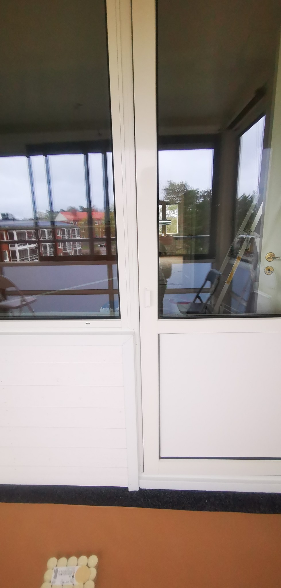

Du vill egentligen kunna stänga dörren utifrån på något sätt så att den inte åker upp. Men du vill inte nödvändigtvis låsa med lås och handtag.
Hur ser väggen ut bredvid dörren? Om du sätter en skjutregel i väggen som skjuts ut framför balkongdörren och håller den på plats? Eller hittar någon sorts hasp med självhäftande tejp? (Eftersom dörren är i metall och du inte får borra i den).
Kanske längre ner till vänster om dörren där det är träpanel men haspen skulle behöva vara lång. Om du kollar på bilden så ser du hur det ser utHenningelvis skrev:
