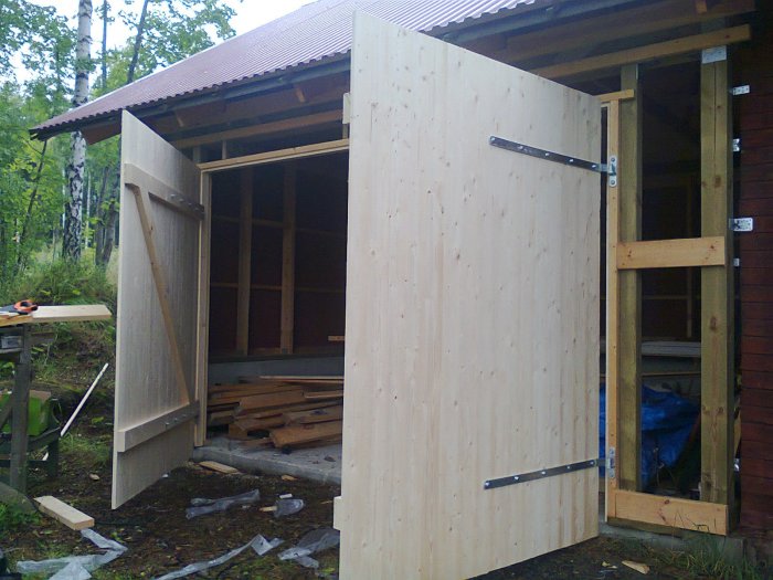

Jag har snickrat egna garageportar av slagportstyp, nu letar jag efter nåt lämpligt lås att montera in.
Då garaget sitter ihop med ett gammalt uthus vore det bra klassisk lösning.
jag har letat efter fallbomslås, skjutreglar med hänglås men jag hittar inget som hoppar ut.
några ideer?

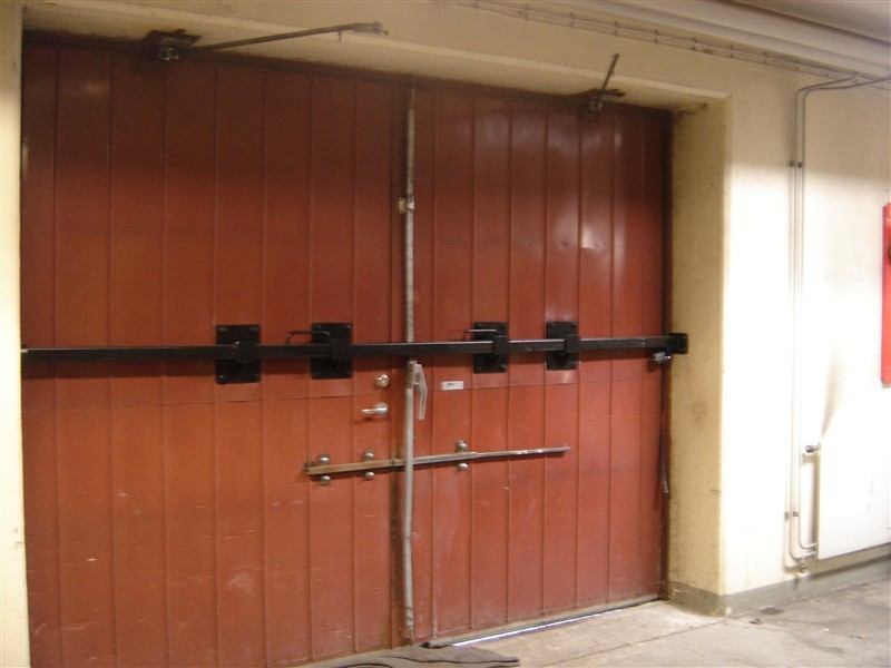

Finns det en vanlig dörr in?
Då kan det väl räcka med en "dörrbom" på insidan.
Så här ungefär:
Kanske inte den snyggaste.
Det borde ju vara en bom i trä, men jag hittar ingen bra bild just nu.

Ingen annan dörr in för tillfället, jag skulle nog vilja ha en lösning som gör att man kan öppna från utsidan utan alltför stort besvär.
När det gäller säkerheten (tjuvar) är jag inte speciellt oroad utan är nöjd om man kan hålla bort en del tillfällighetsbovar.

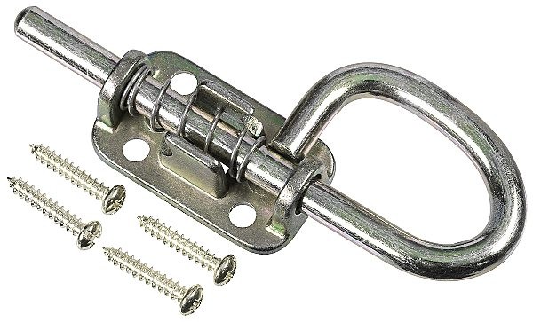

Nån slags skjutregel blir det i första dörren och sedan en låsning av den andra.
Om det inte blir ett lås så blir det nåt liknande som Micro föreslog.
