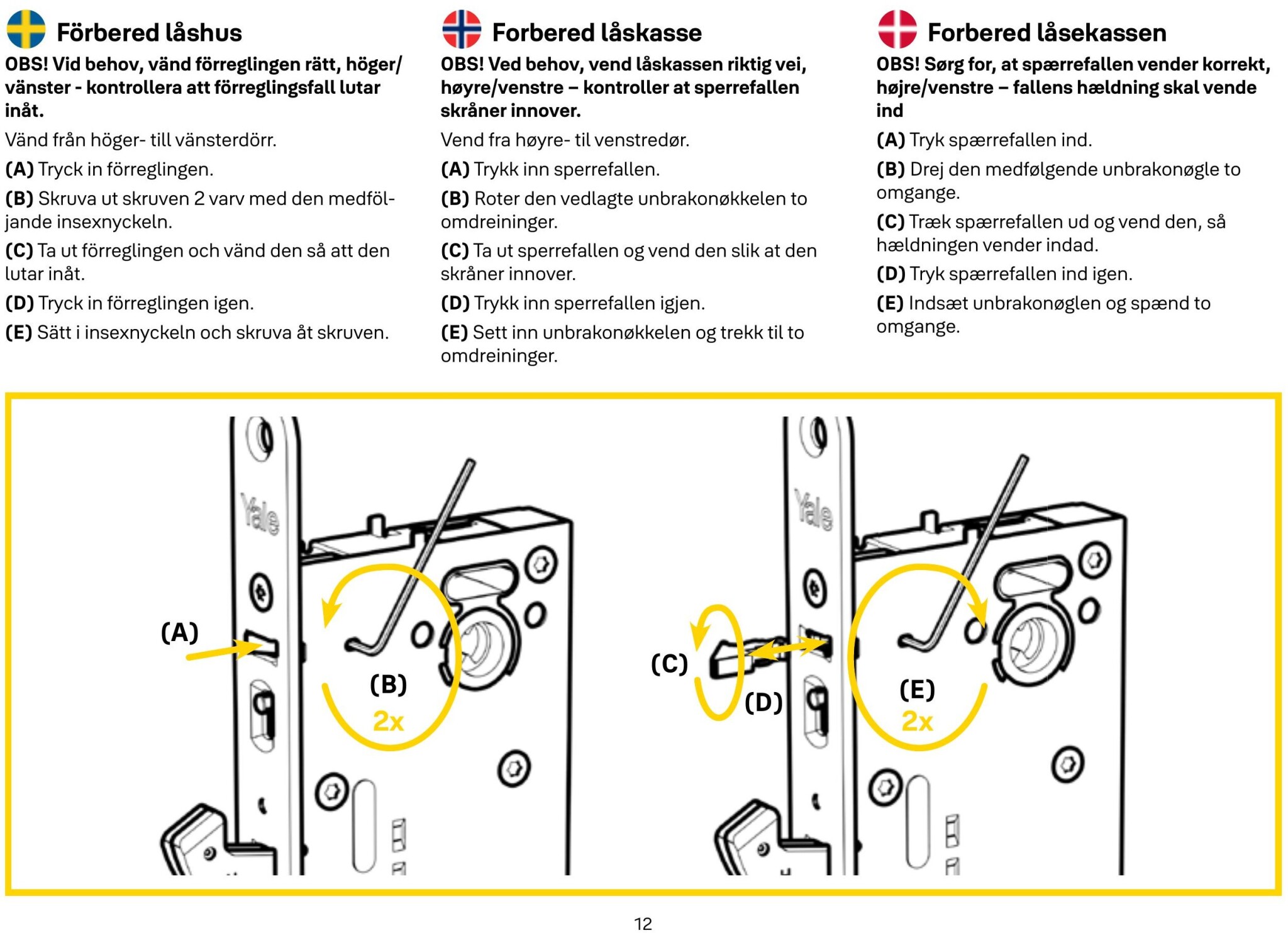

Hej! Tack för svar. Nu har jag fått dit låset. Men nu går det inte att stänga för handtaget på insidan följer inte med. Det är irriterande på filmerna då det inte framgår vilka pinnar nav ska använda i handtagen och varför d er baka vara 2 stycken. Jag fattar ingenting just nu. Nån som vet?1 123abc skrev:

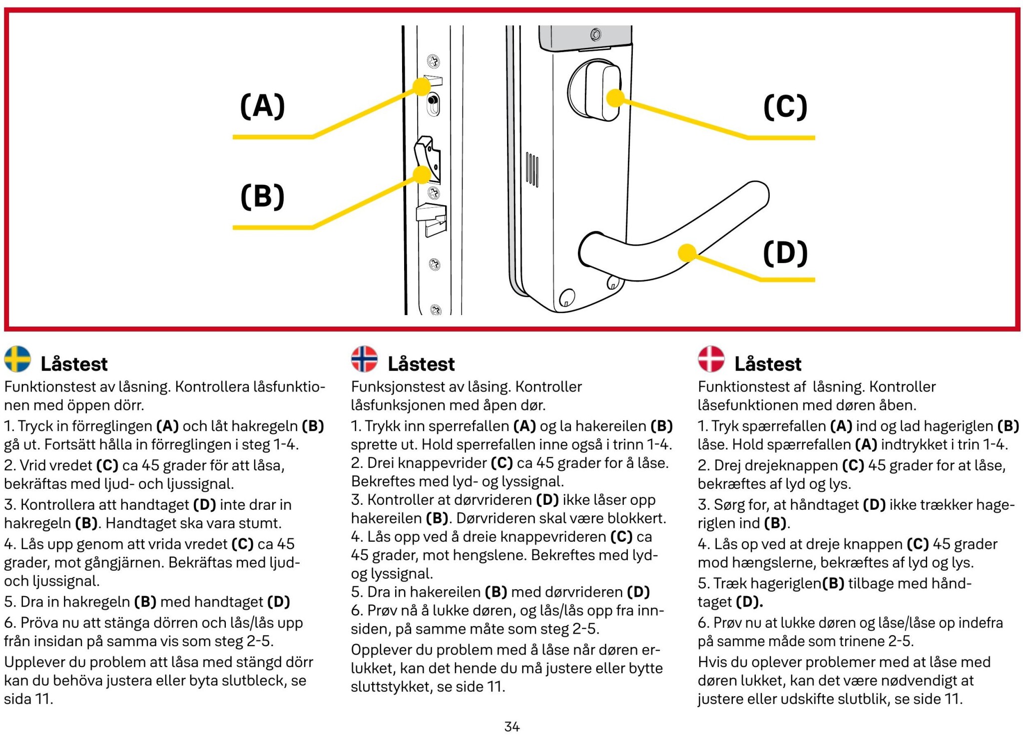

Har du testat låsets funktion me dörren på vid gavel (öppen dörr)? Det kallas låstest i manualen till det låset.

Förreglinskolven är felvänd i klippet så den måste vändas om du ska kunna stänga dörren.
Du måste utföra låstestet steg för steg innan du låser enligt instruktionen i manualen.
När du testar att låsa upp så den drar in regelkolven så håll kvar handtaget nere (släpp det inte) och känn efter om tryckesfallkolven fjädrar in.
Börja med att plocka ur låshuset och vänd förreglingskolven rätt så "skidbacken" blir in mot slutblecket.
Därefter genomförs ett låstest stegvis

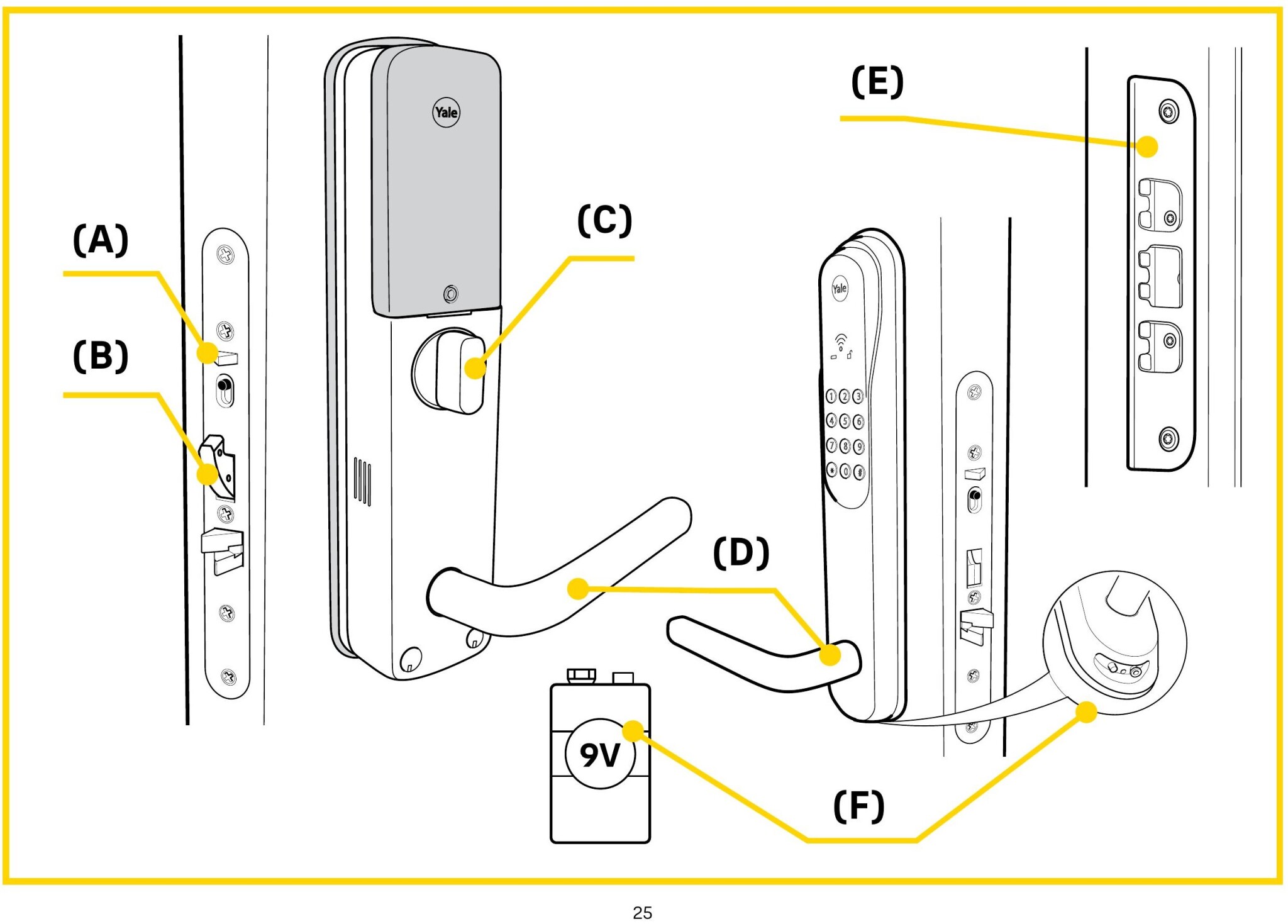

Därefter ska nödöppningen testas så du kan nödutrymma samt öppna om något blir fel.
När allt fungerar ska du lära barn och familj hur nödöppningen fungerar, det ska inte finnas någon tvekan om funktionen i en nödsituation.
