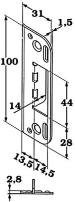

Det slutbleck som ibland medföljer är 0045 som är lika slutbleck 6510 och det är lite större än gamla slutbleck.

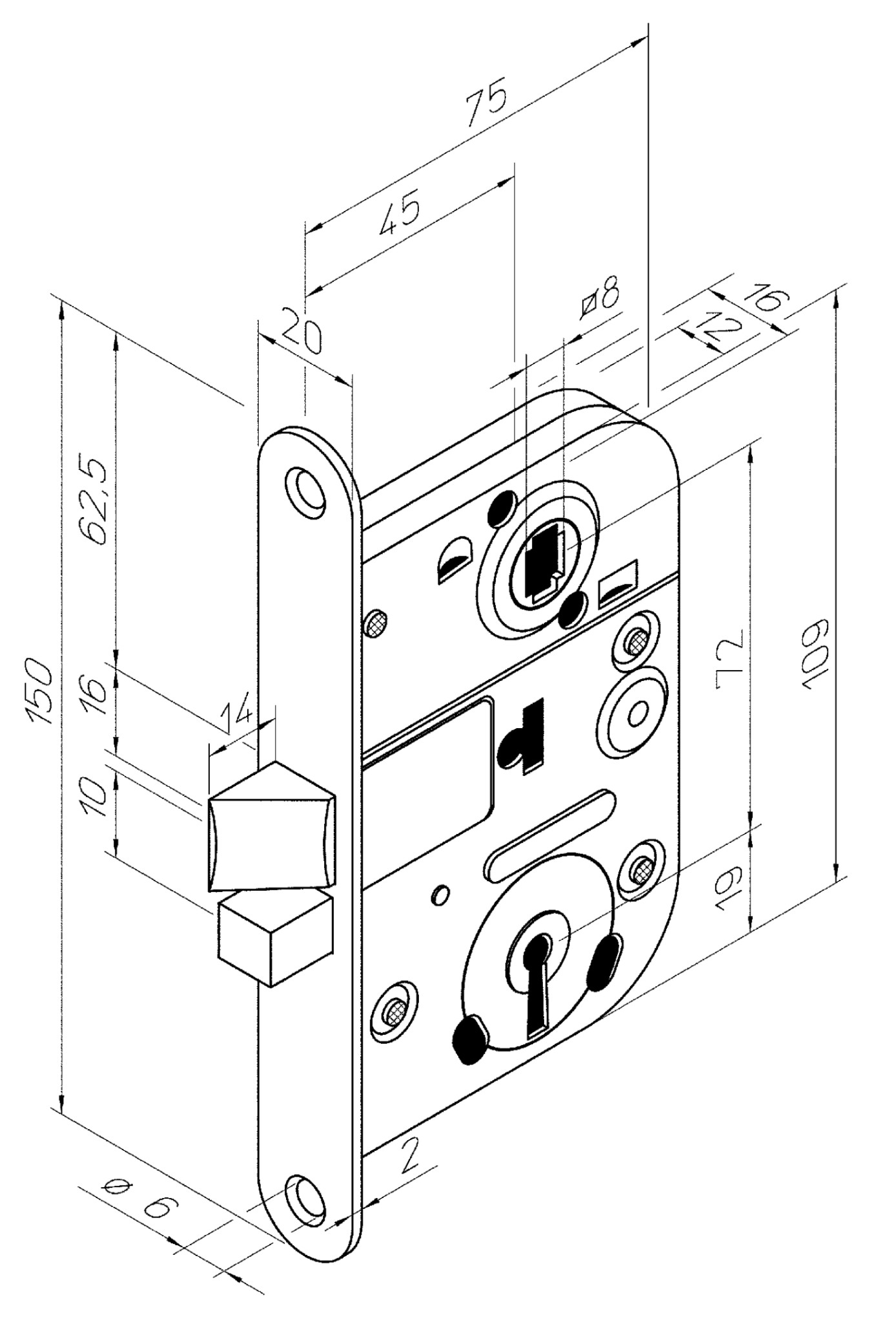

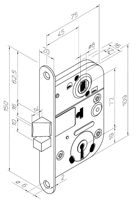

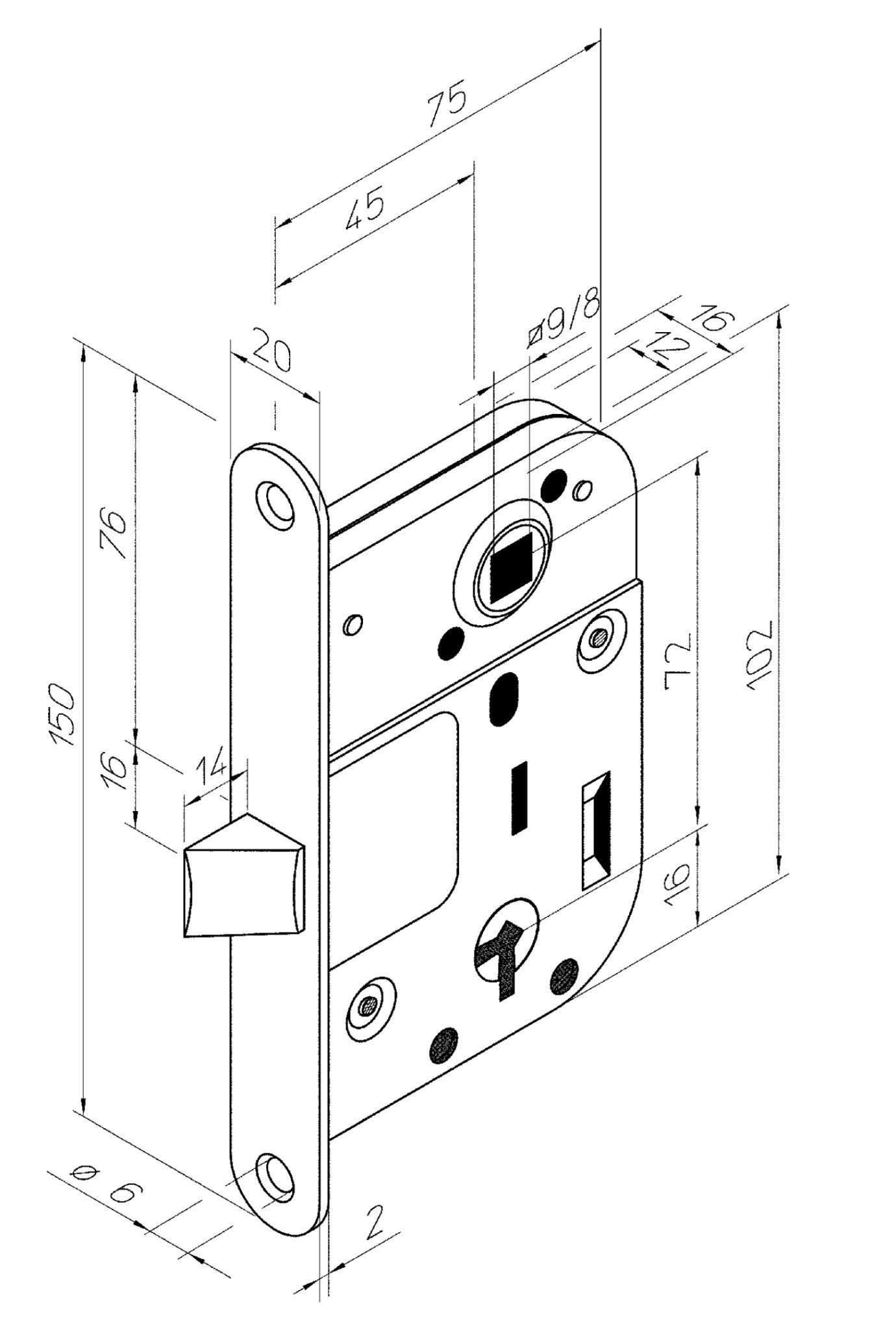

Låshus 2011 är 109mm högt medan 2020 är 102mm så ibland kan det krävas att infällningen justeras lite i höjdled medan det ibland passar rakt av.
Låshus 2011 har 250st nyckelkombinationer med ett cylinderlås så får du flera kombinationer.
Instickslås passa inte på grund av dess funktion meningen är att instickslåset låser fast i låshusets nyckelhål samt styr mot nyckelskylten.
Ett mellandörrslåshus (innerdörrslåshus) som 2020 har inget vanligt nyckelhål i låshuset utan har istället en roddare som fungerar med wc-behör (toalett vred) samt nyckel (skruvmejsel eller vad som helst som påverkar roddaren) denna konstruktion gör att instickslås inte är lämpligt.
Ritning låshus 2020
Ritning låshus 2011
Ritning Slutbleck 0045

Ritning låshus 2020
Ritning låshus 2011
