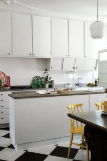

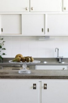

Det fanns drösvis med lokala snickerier som gjorde snarlika varianter. Finns även som björkådringsmålade i gamla hus på landet (matchande dörrar och foder med samma målning), inte bara med "funkisfärgsättning" i lägenheter. Just de snedställda skjutluckorna är kanske 50-tal, men det finns fler varianter av överskåp i samma stil som nederskåpen som var i bruk tidigare.J justusandersson skrev:
"– Svenska kök såg egentligen ganska lika ut under 30-, 40- och 50-talen." https://skonahem.com/kok/inredningsguiden-inred-ditt-kok-i-retrostil/
"Med funktionalismen i slutet av 1920-talet introducerades en helt ny stil och standard. Köken skulle vara rena, enkla och praktiska. Det betyder inte att de saknade detaljer. Tvärtom var detaljarbetet noga men diskret; väl avvägda proportioner, geometriska former och ljusets speglingar i släta ytor skapade en vacker helhet.
Köken planerades för att underlätta köksarbetet så mycket som möjligt. Ett typiskt funkiskök på 1930- och 1940-talet hade en spis framför murstocken utan överskåp. På väggen satt en klotlampa med porslinshållare för belysning och matoset vädrades ut genom skorstenens ventilgaller, ibland med en på ventilen påmonterad fläkt. Sedan följde en bänk med vask och förvaringsskåp och lådor. Överskåpen gick ända upp till taket men varierades med en undre skåpsrad med lägre och grundare luckor, alternativt en rad med skjutluckor.
Fram mot femtiotalet blev hela snedställda överskåp vanligt, och fram på 60-talet var det hela raka skåp som gällde.
De släta överfalsade luckorna hade inga spegelramar, utan en mjukt rundad eller fasad profil som gav ett mycket tunnt och diskret uttryck. Som knoppar användes så kallade ”snabelbeslag” en skåpregel med fjädrande handtag, knoppar med enkla former, och lådhandtag i plåt." https://www.byggfabriken.com/renoveringshjalpen/kok-funkis-stilhistoria/
(obs! en del otypiskt i bilderna som köksö och gula spisen, men tänker alltså på skåpen.)

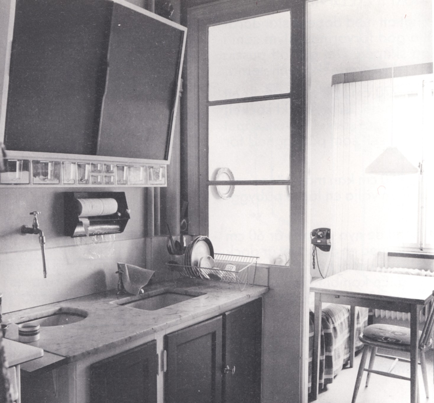

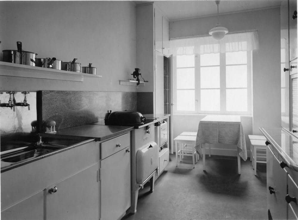

Släta överfalsade luckor fungerar nog jättebra, men du kan ju också kika på bevarade skåp och luckor i bostäder från 20-talet fram till och med 1930 - de brukar ha speglar, men ändå en enklare och stramare karaktär, som säkert också skulle fungera. Nedan är en väldigt intressant bild jag hittade när jag sökte efter exempel på just den typen av luckor. Det ser ju helt klart ut att vara ett kök i en 30-talslägenhet, men snedskåpet upp till måste ha tillkommit senare, eftersom det är mer en 50-talsgrej. Men kolla på skåpsluckorna nedtill så ser du vad jag menar.
I nästa bild är det släta luckor, i en bild som enligt källan troligen är från Stockholmsutställningen 1930, där funkisen gjorde sitt genombrott. Jag tycker det ger en fin känsla att inte ha några överskåp över arbetsbänken, som i den bilden, men det beror ju såklart på ert behov av förvaringsutrymme.
Sedan ett stänkskydd bakom, som i bilderna. Det kan också vara i kvadratiskt kakel, typ 2 plattor högt, grå fog.
