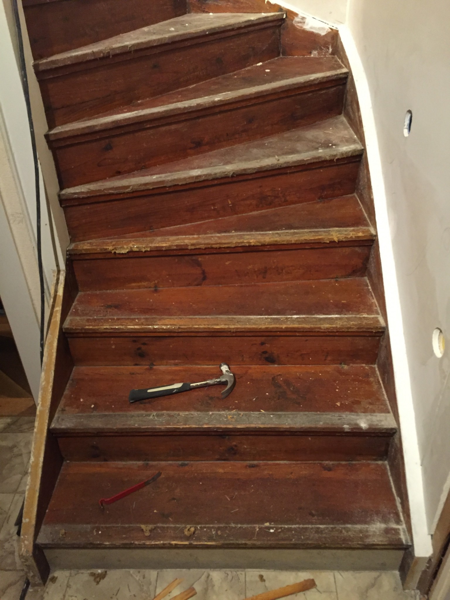

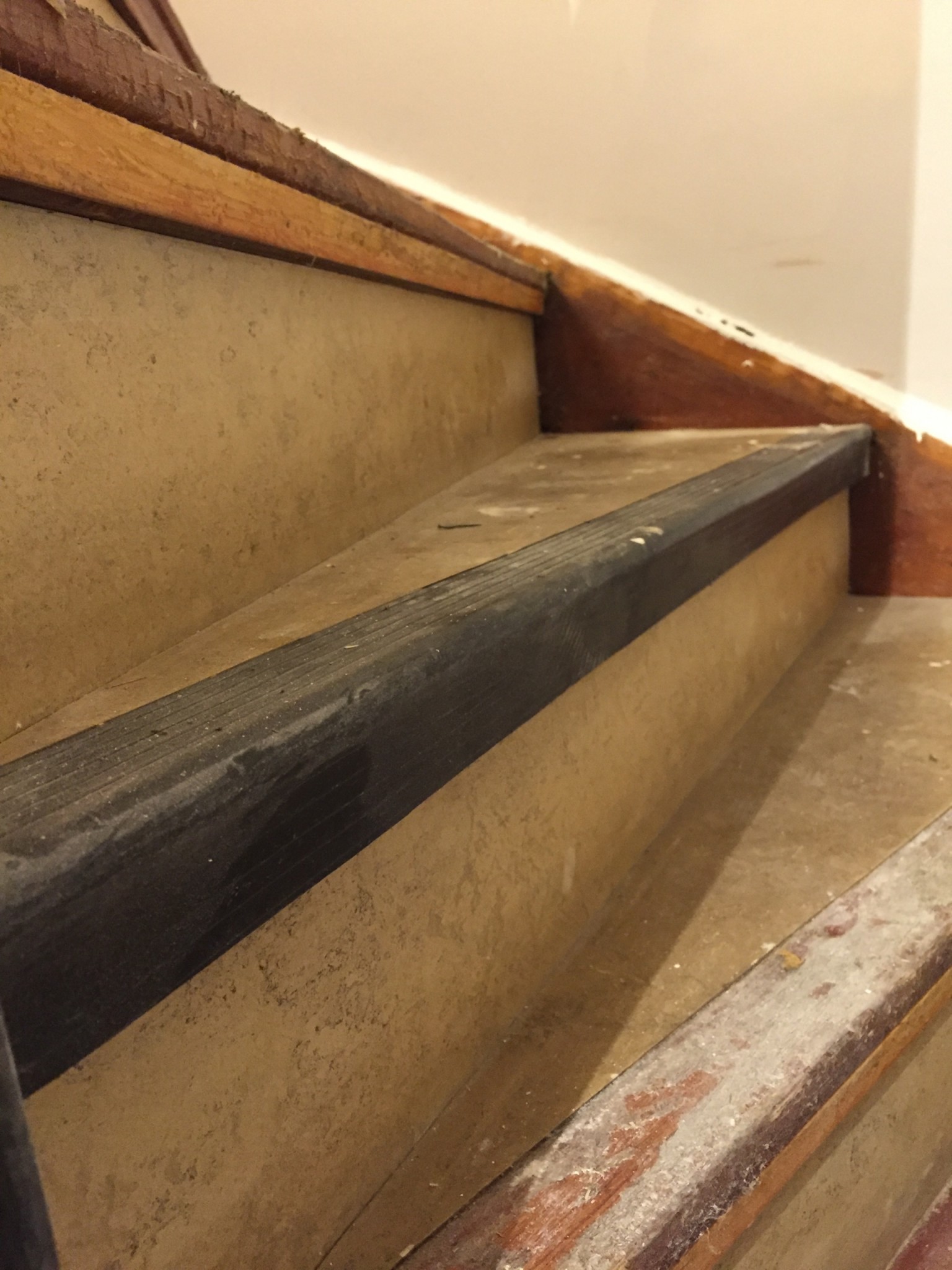

Renoveringen i trappan blev pausade i två månader på grund av bröllopsresa, julstök och annat socialiserande. Lite utdraget.
Men efter all julmat drog vi igång igen i mellandagarna med att fixa i ordning själva trappen.
Rev bort plastlist och linoleummatta till den fernissade furun.
Vi tyckte att den röda färgen var fin så vi tänkte lägga en rödtonad ytbehandling för lite gammal känsla.
Men först skrapa och slipa.

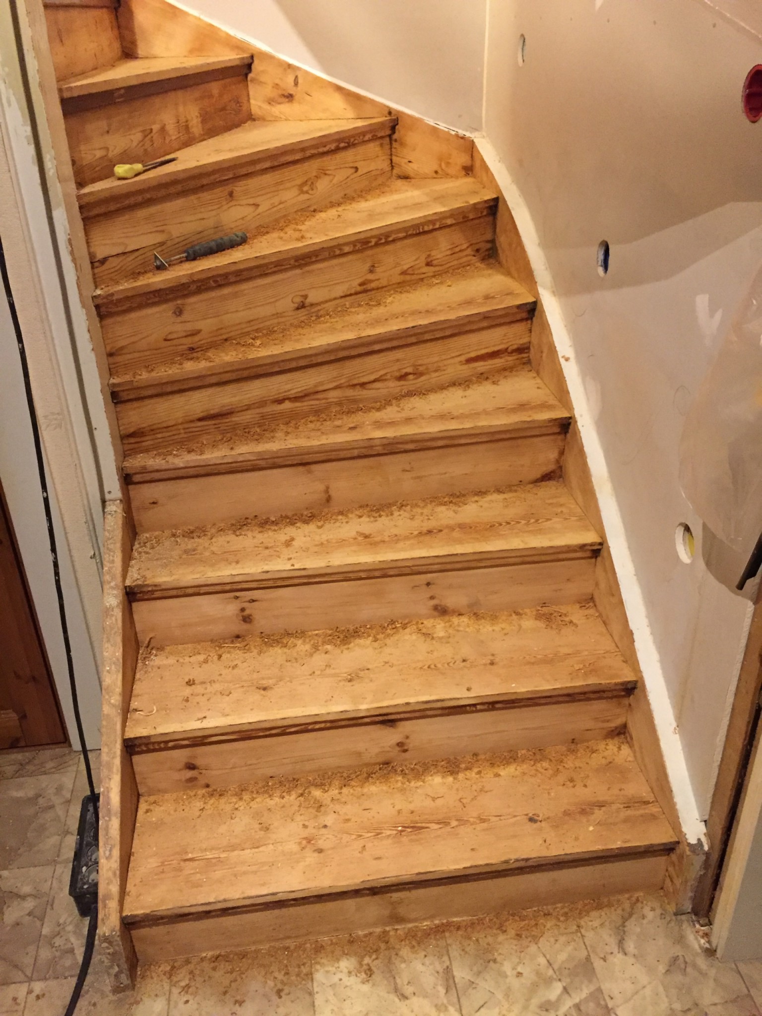

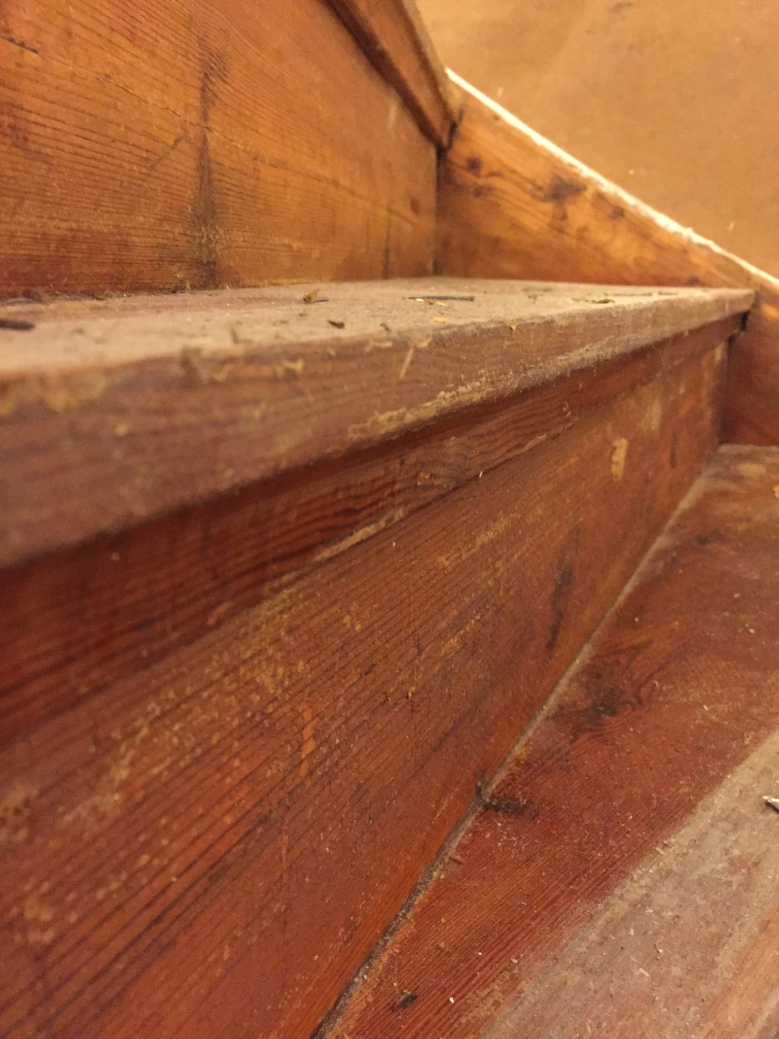

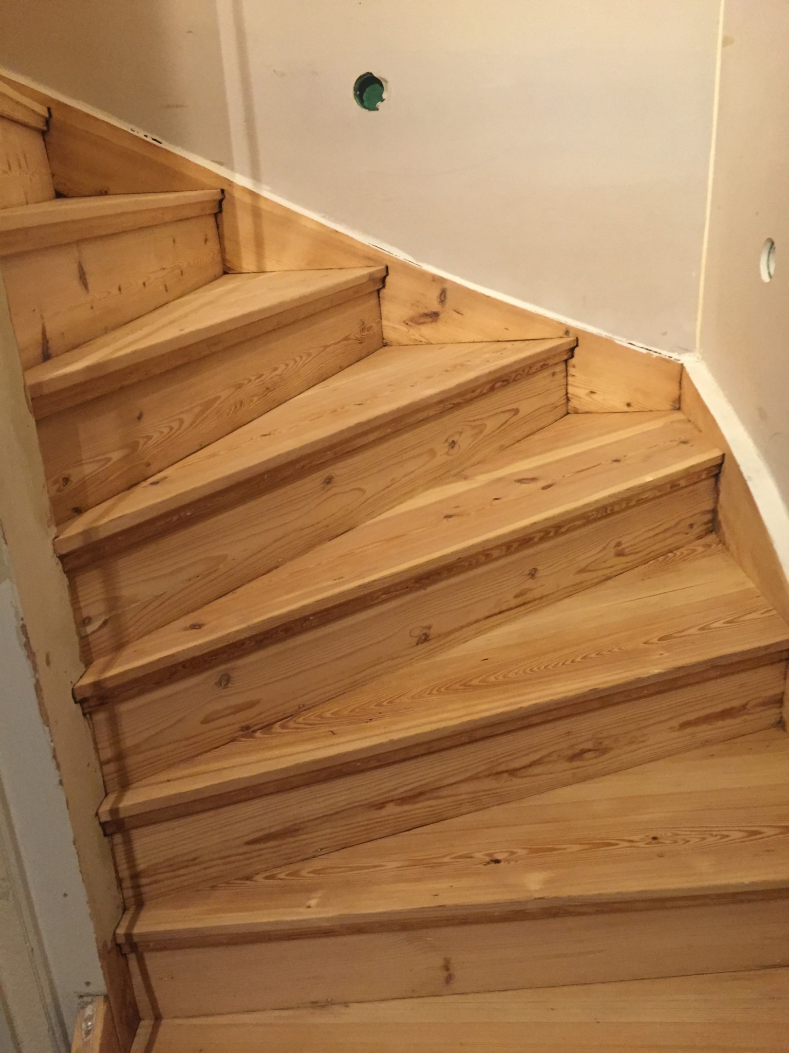

Ladda ordentligt med motivation. Själv så laddade jag med julmat och stillasittande över julhelgen så kroppen var redo för jobb.

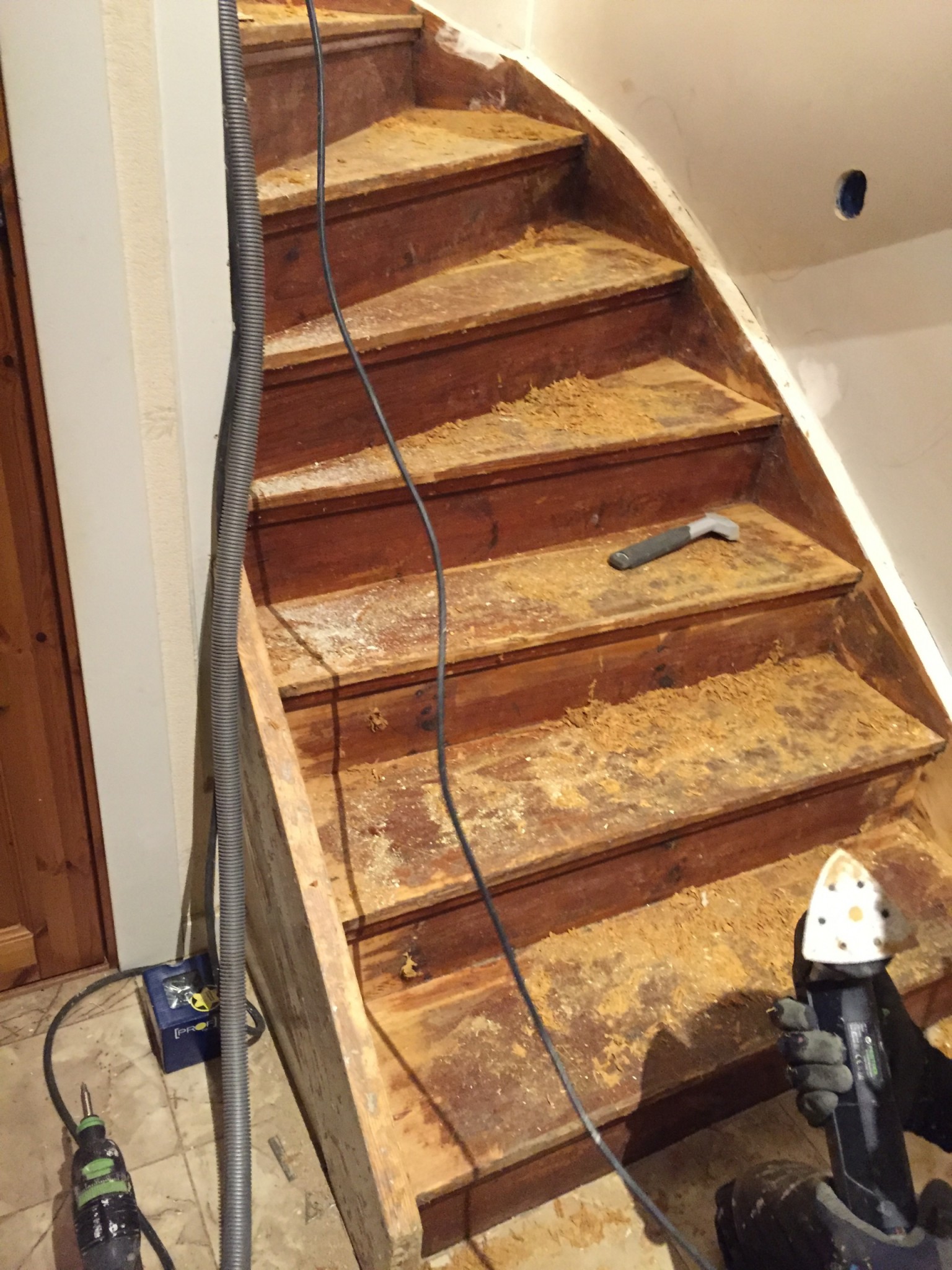

Jag la cirka 30 timmar på skrapning och slipning, med lackfräs och bra slipmaskiner.

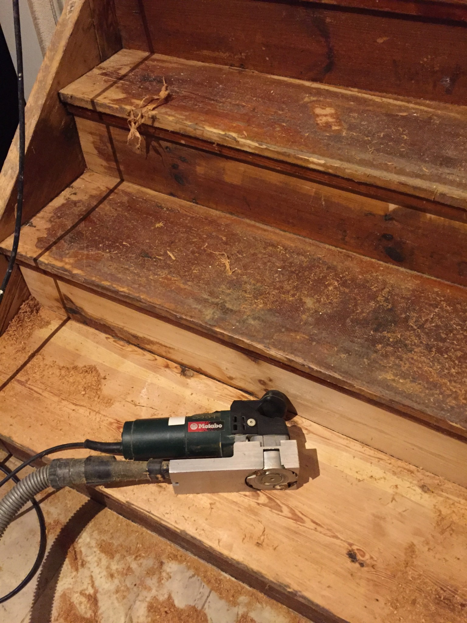

Provslipade och insåg att det inte räckte med att skrapa bort lacken. Det var någon form av linoljefernissa som kladdade igen pappret direkt så jag hyrde en lackfräs. Körde av hela trappan på fyra timmar, väl använda hyrpengar. Det var ändå mycket handskrapande i hörn och trappnos etc.
Så här såg det ut innan slipning.
Och efter slipning.

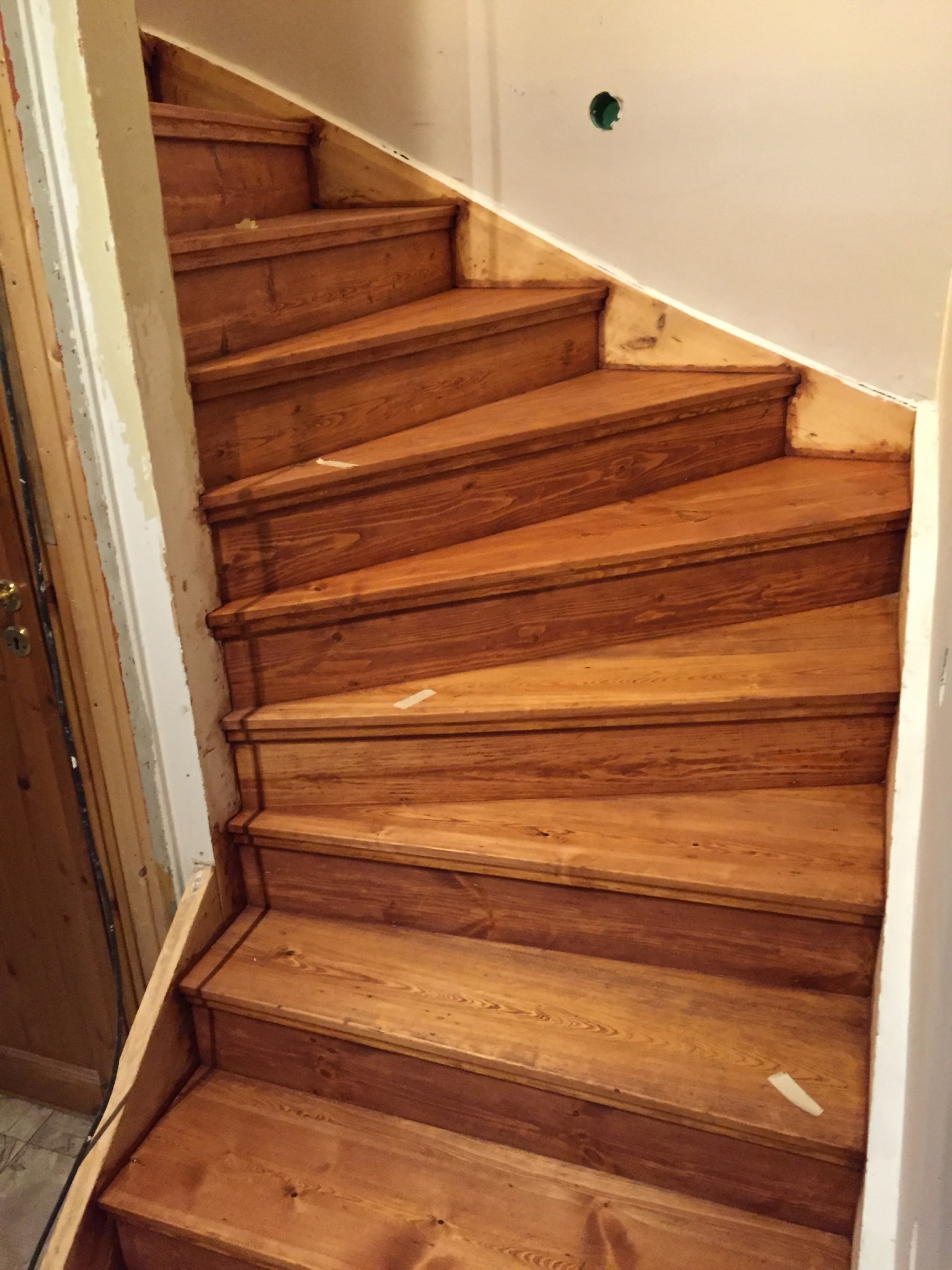

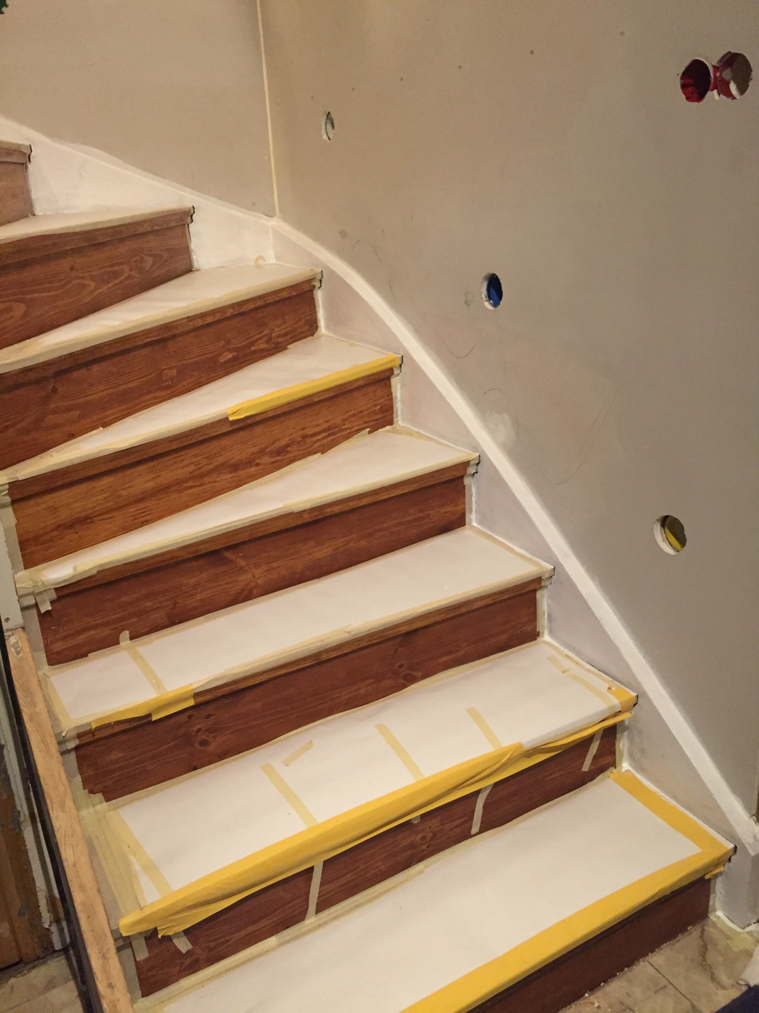

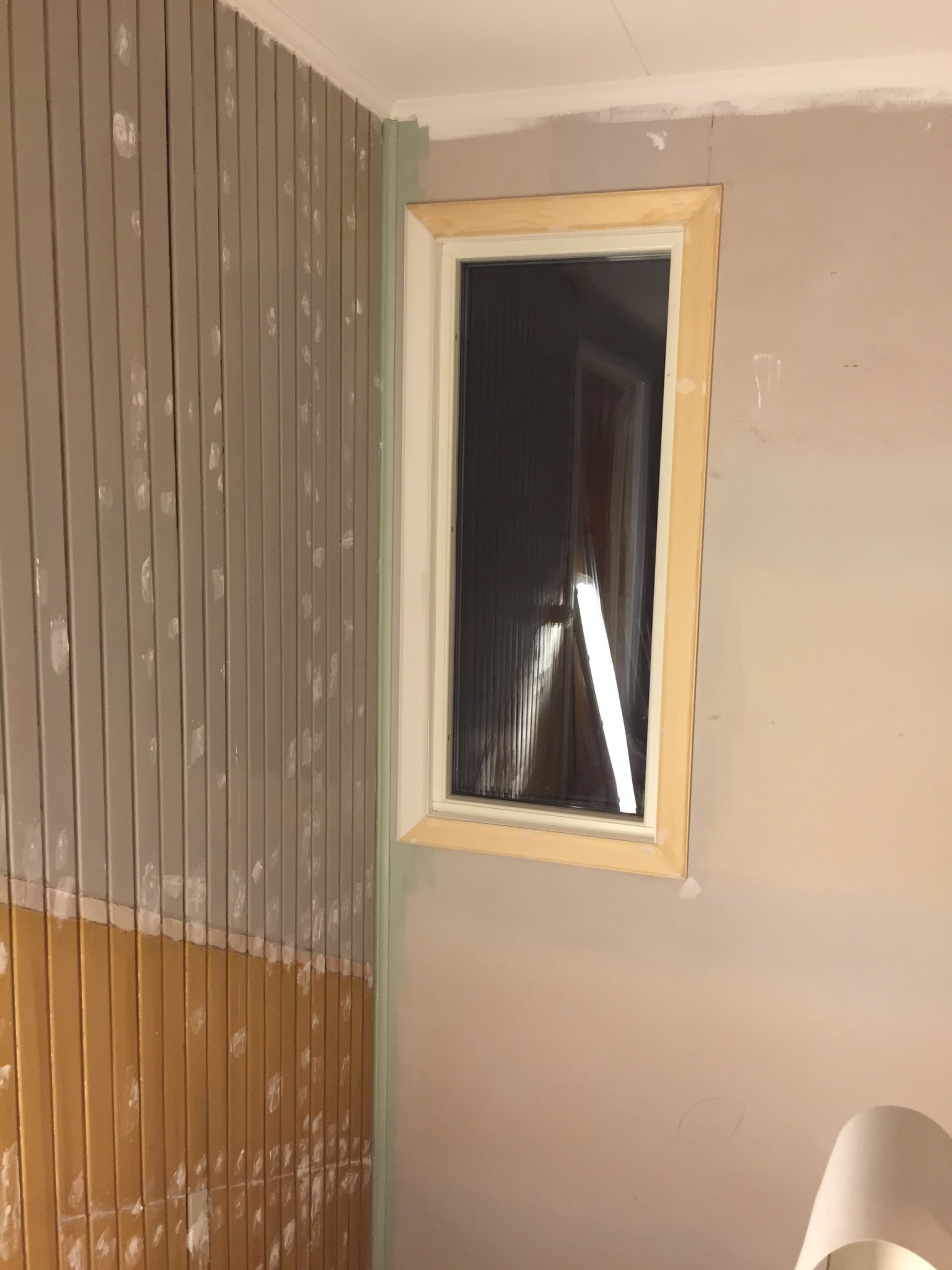

Vi bestämde oss för Osmo hårdvaxolja efter lite velande. La först ett tunt lager röd dekorvax som de kallar mahogny och sen ett lager transparent.
Spikade tillbaka panelen på väggen.

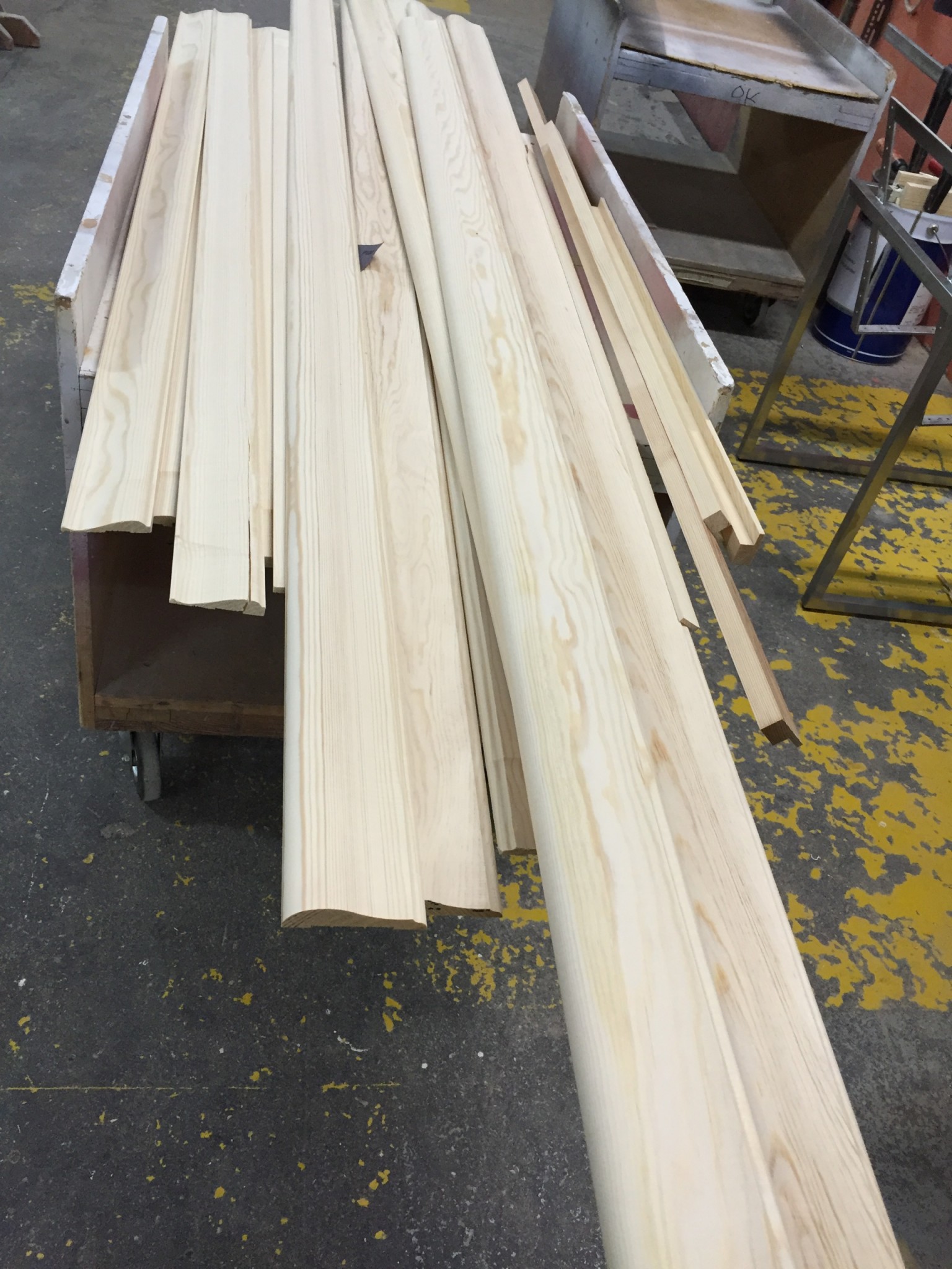

Tillverkade foder till fönstret och lite dörrar. Försökte efterlikna det enda bevarade orginalfodret.

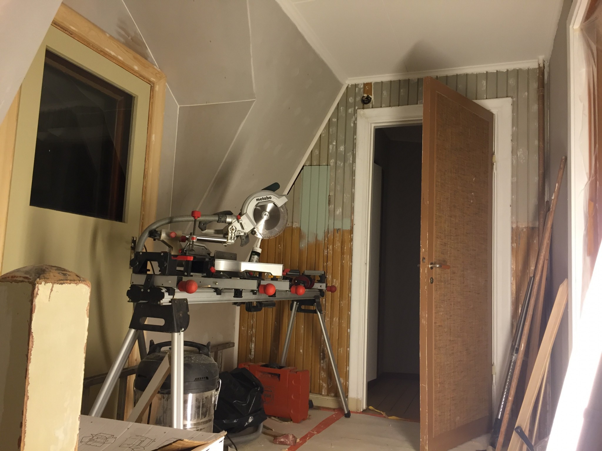

Lite trångt men att ställa upp sågen utomhus när det var 14 minus ute lockade inte.

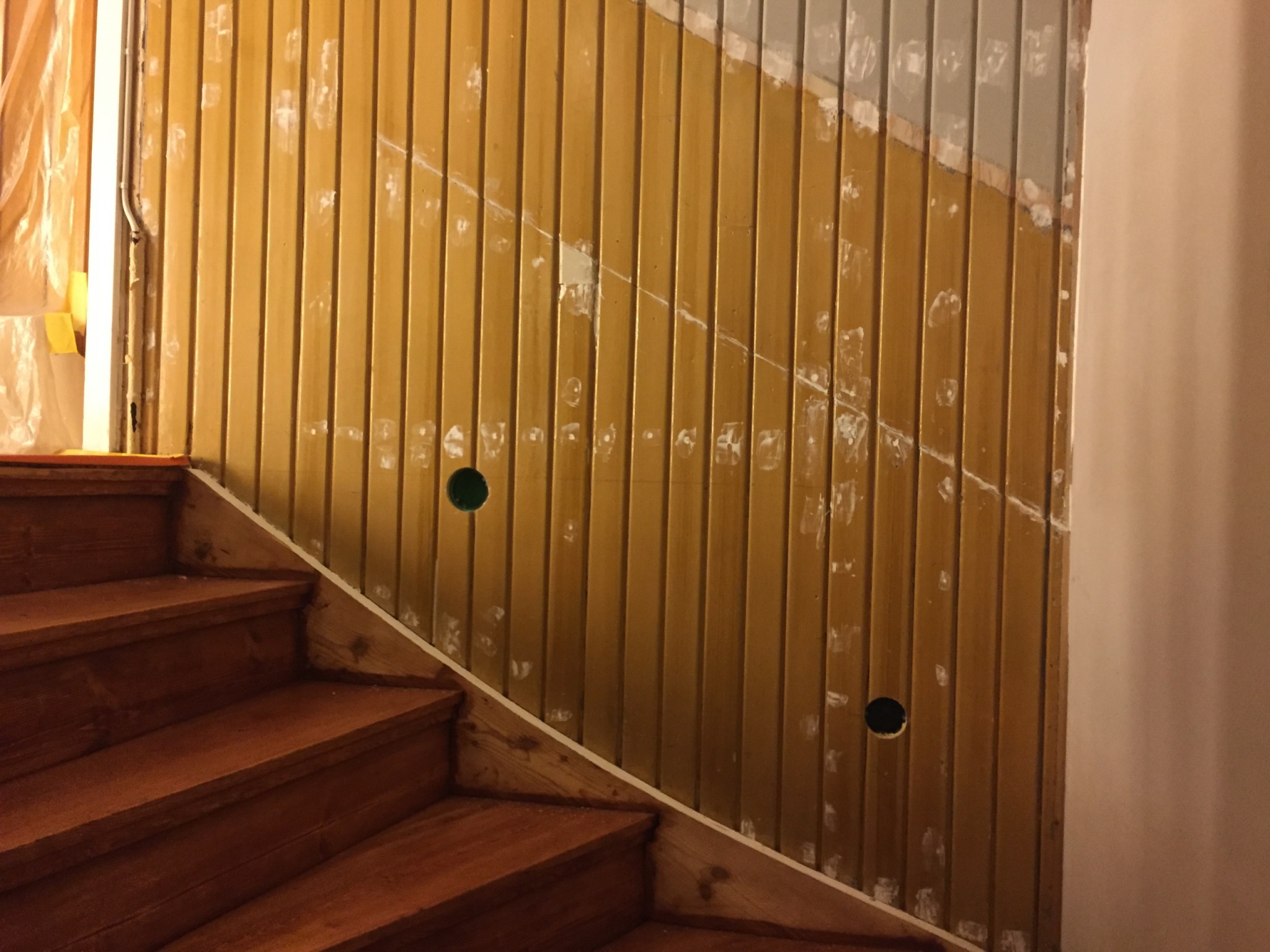

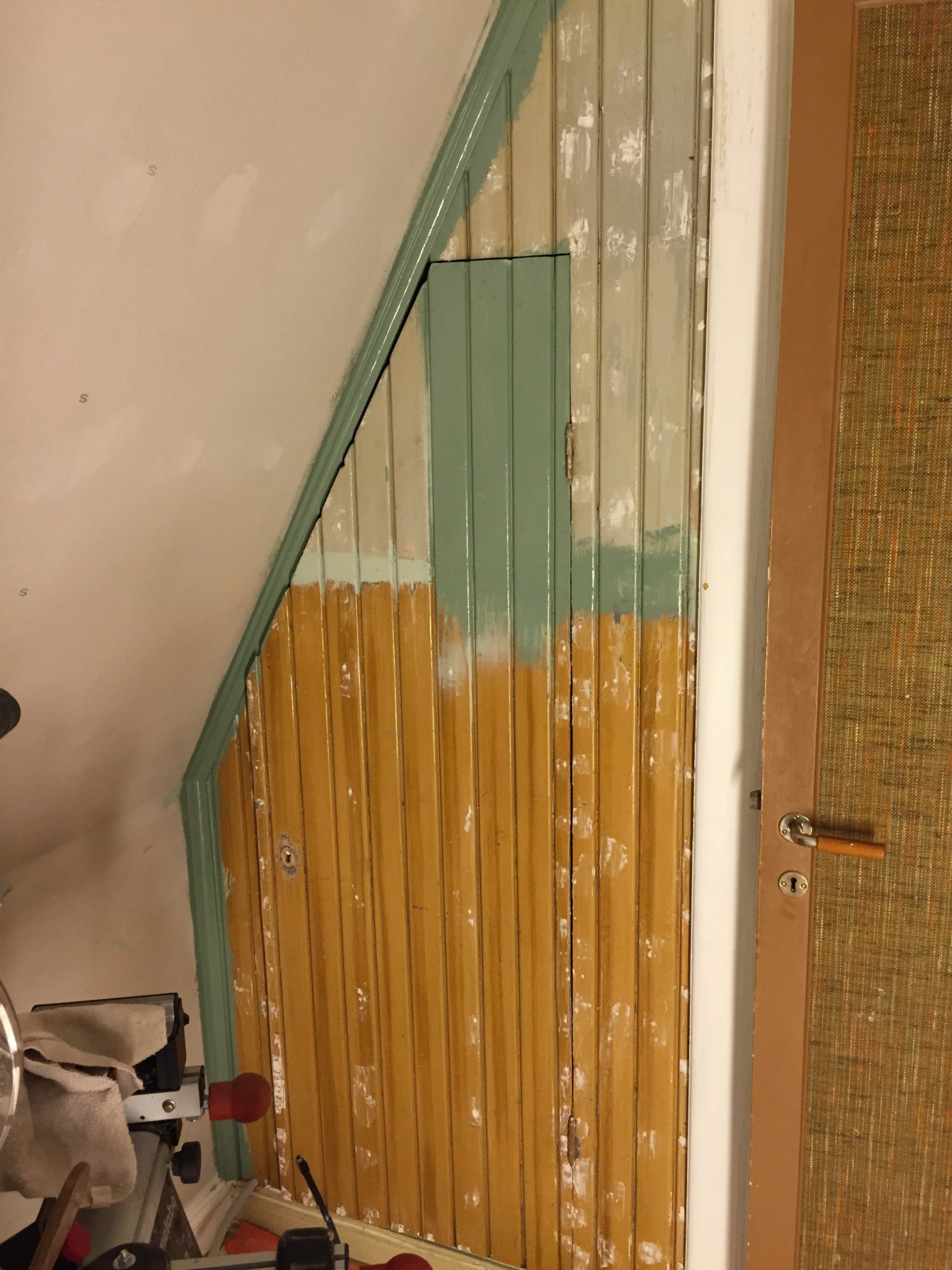

Nu är vi framme i realtid så nu går tempot ner 😉
Har fått för mig att det blir fint att måla panelen med linoljefärg och var och köpte en provburk idag. Börjat måla foder också.
Trappan är täckt nu och vagnstyckena väntar på att bli målade.
