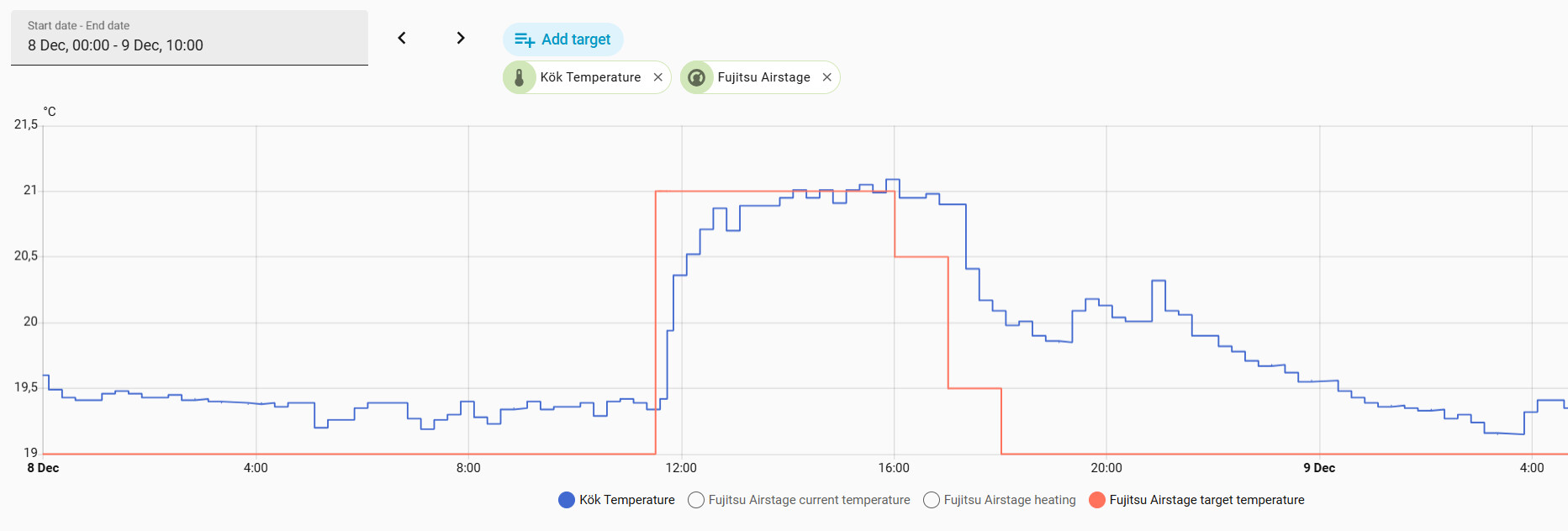

Jag kör också kvällssänkning av temperaturerna men mina argument är:
-Sover gärna i lägre temperatur
-Höjer temp vid 11:30, generellt högre utetemperatur mitt på dagen, bättre COP
-Solceller på taket.
Men med ~115 kvadrat att värma så går det ändå väldigt fort att få upp tempen med min Fujitsu (temp mätt i rummet intill LLVP) även om det dalar snabbt så passar det oss.
