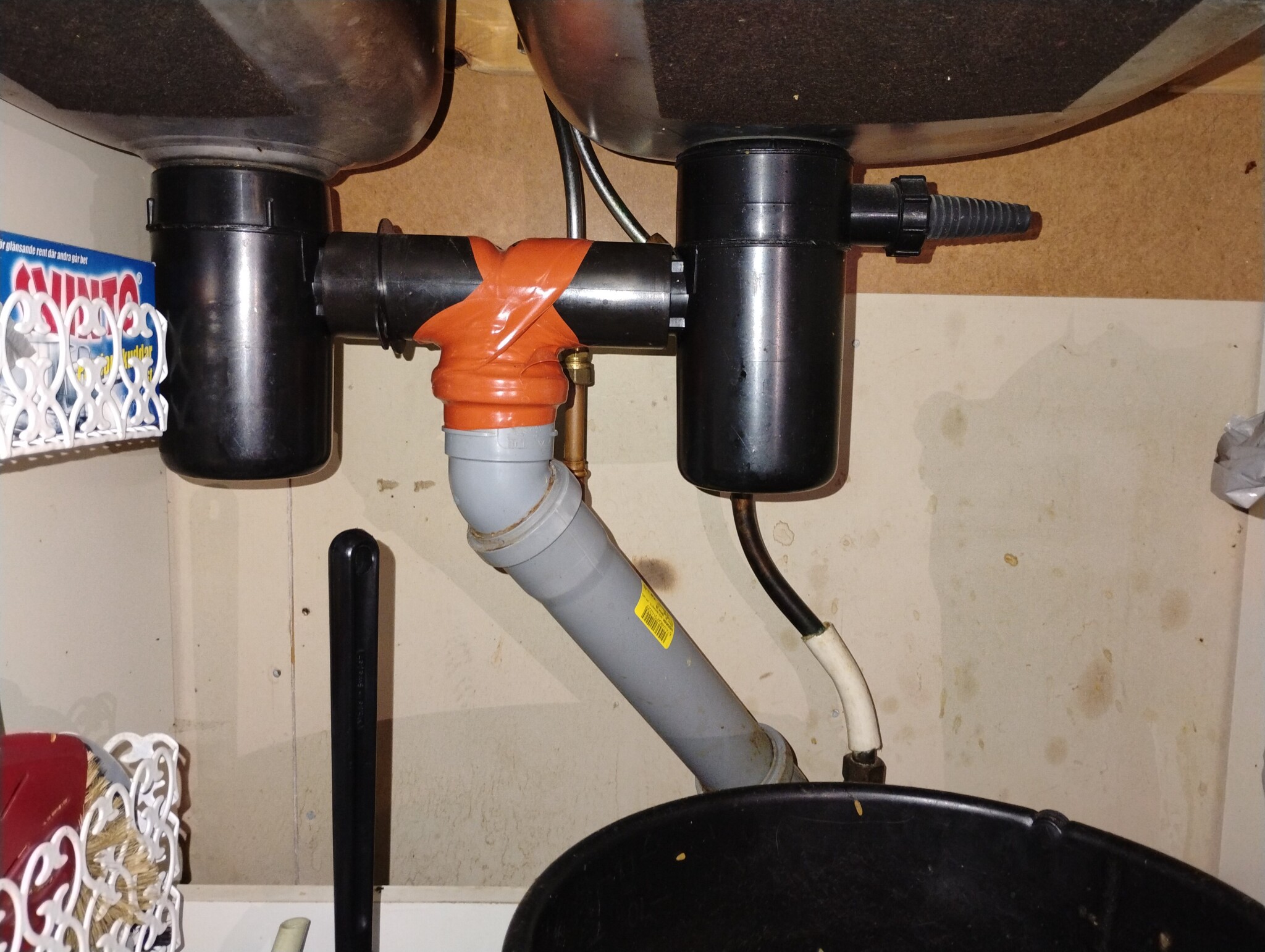

Det är en villa med eget avlopp till trekammarbrunn. Det finns ingen diskmaskin och har aldrig gjort det. Huset är från 1865 men avloppet är från ca 80-talet.
Bifogar en bättre bild på rören under diskbänken.
Om det nu beror på ett stopp längre ner, kan någon förklara varför det rinner så otroligt bra så fort jag plockar bort ett av vattenlåsen ur diskhoarna? Då kan jag spola hur mkt som helst utan att det visar några tecken på stopp

Det är väl ändå dags att köpa nytt vattenlås, det är ju tejpat. Rimlig underhållsåtgärd oavsett.Hemingway skrev:

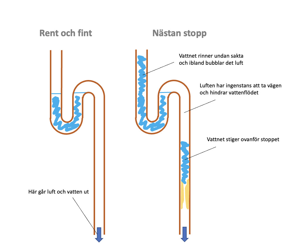

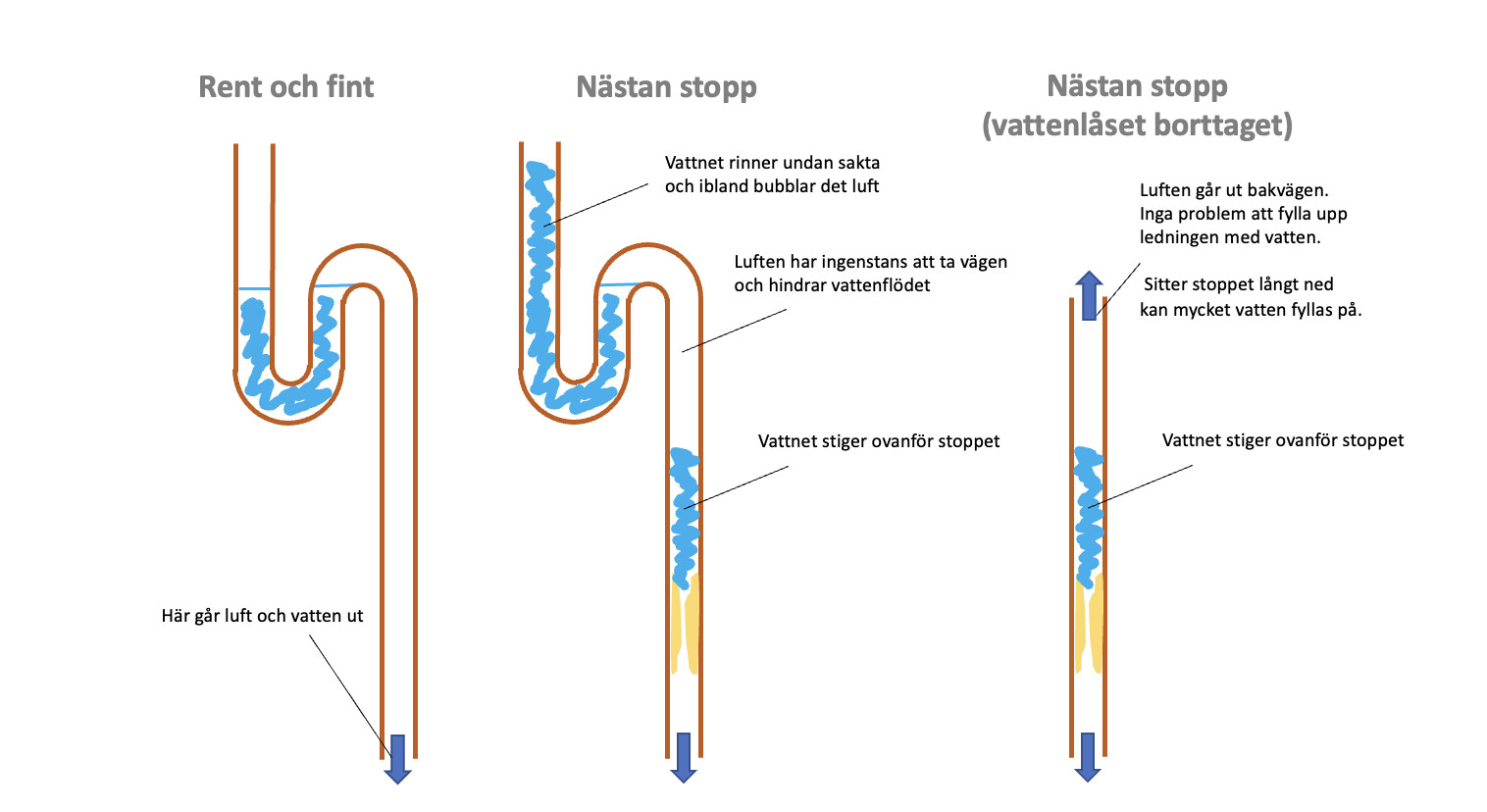

Ta en titt på Claes bild och fundera på hur luften och vattnet beter sig när vattenlåset tas bort.Hemingway skrev:
När TS skruvar bort silen så tar TS även bort vattenlåset, "pelaren" är en del av vattenlåset.
Det som då händer är att luften mellan "nästan stopp" och diskhon kan passera upp genom vattnet i diskhon, därav bubblandet i diskhon.
