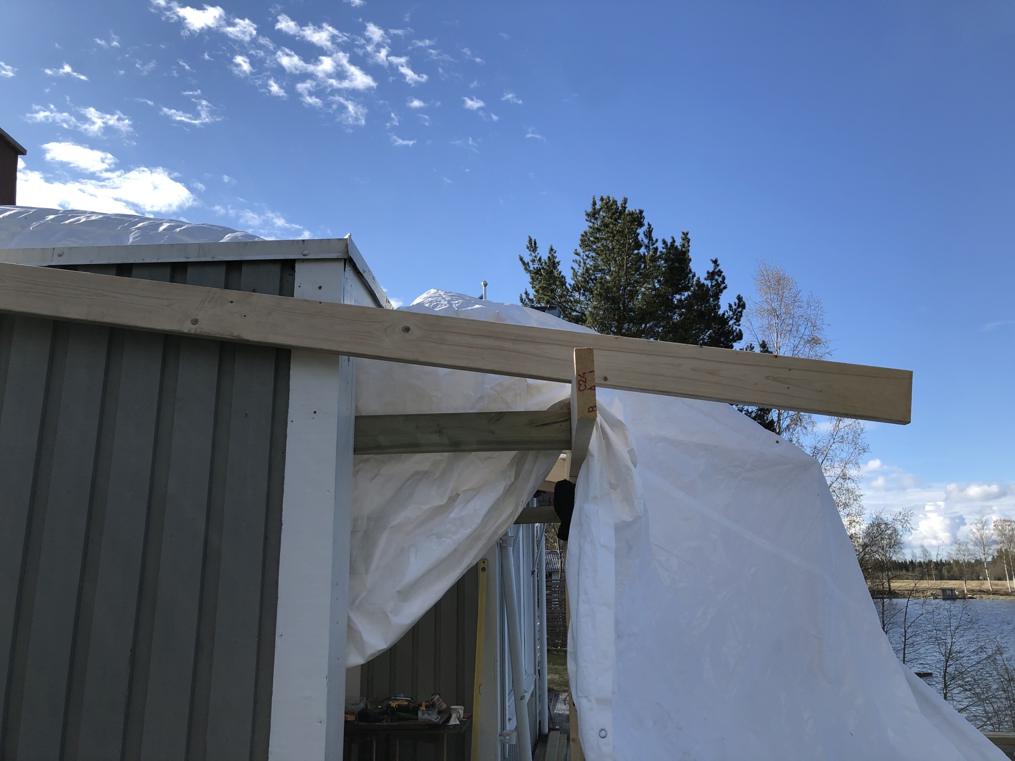

Jag har letat men inte hittat något bra svar på hur långt takfotsutsprånget ska vara på ett ca?
Jag förstår ju att det i mångt och mycket är en smaksak men det måste ju vara något för av ”maxmått” innan det börjar se tokigt ut :thinking:

Det får vara 1,5 m takutsprång innan det räknas in i byggytan.
Nobbe_1
Det kommer det INTE att vara :seenoevil: Snarare kanske 50 -60 cm men tänkte höra om någon vet vad som blir snyggt.... Svårt att veta att det inte blir för lite eller för mycket :oops:

0,5 meter ska det vara, inte 1,5 meter
Bäst är väl att sikta på 450mm då kanske så man inte riskerar att få en nitisk kontrollmätare som säger 510mm och ytan räknas :-)

1,5 m är korrekt.
0,7 m takutsprång är ganska vanligt på enplanshus.

1,5 m är inte vanligt om man inte vill ha tak över balkong t.ex.
För en friggebod är 0,5 - 0,6 m vanligt. Ett längre takutsprång får huset att se "lägre" ut.

Även på wikipedia står det 0,5 meter. Kan inte hitta någonstans att 1,5 meter ska vara ok för att inte räknas in i BYA
https://sv.wikipedia.org/wiki/Area_och_volym_för_husbyggnader
Det är väl dessutom så att om det överstiger 0,5m så räknas hela utsprånget in i byggnadsytan om jag minns rätt.

20-30cm ser i mina ögon lagom ut till mindre tak (gissar att detta blir till ett uterum) på större villatak kan man gott öka på det.

Kan du posta en referens till det? Här i kommunen är det åtminstone 0,5 meter som räknas och vad jag förstått är det så överallt.
Exempelvis även i Österåkers kommun om man söker lite snabbt

Fick meddelandet av Västerås kommun när jag byggde hus, inte på mail eller brevledes. Har 1,5 m takutsprång utan att det räknas in i byggytan.

Precis. Så sticker det ut 1cm för mycket och du har 50 meter vägglängd så har du plötsligt ökat BYA med 25 kvadratmeter!

Har ritat många hus till fjällen och där är 0,7-0,8 m takutsprång vanligt/normalt och det har aldrig räknats in i byggytan.
