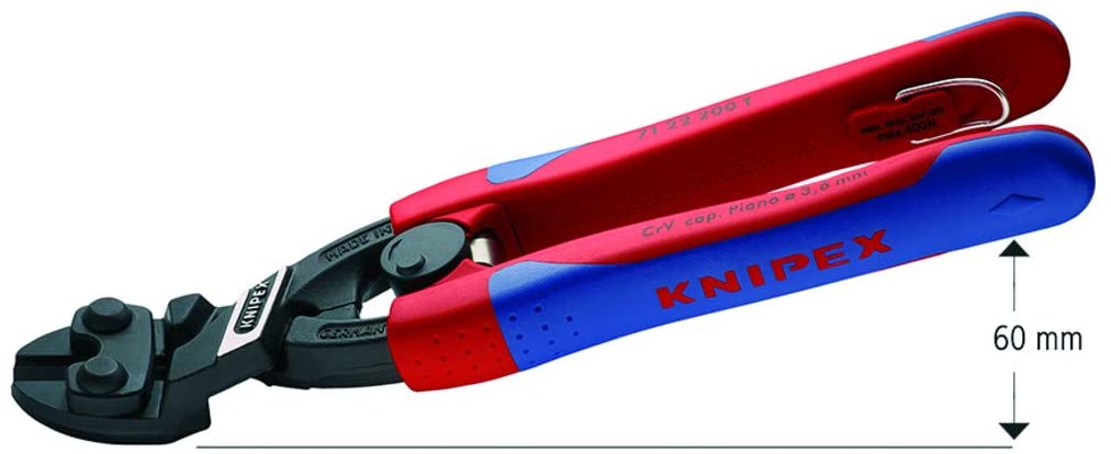

Hej, innan jag bytte tak satt långa spikar här och där på min vind med ståhöjd. I början av sekelskiftet fanns det inredda rum på vinden.
Jag tänkte att problemet skulle försvinna i och med takbytet men även denna gång användes för långa spikar… Och nu på många fler ställen.
Jag vill ej vinkelslipa på grund av brandrisk. Finns de andra ideér på hur jag kan ta bort spikarna jäms med taket?
Jag har letat efter 90-graders bultsax eller el-bultsax utan resultat.
Att låta dem sitta kvar kommer fortsätta leda till missöden på diverse skallar.

En bra hovtång går fint att klippa spik med. Eller en najtång. Ser ut som en hovtång, men med längre skänklar och kortare käftar, alltså mer klippkraft.
Däremot är de flesta bultsaxar dåliga till så små saker som spik.
Eller böj bara spikarna åt sidan.

Helt klart är att en ändavbitare typ:
är att föredra. Åtkomsten är maximal samt det som klipps av tas om hand med andra handen direkt ner i fickan. Med tigersåg finns risken för att spiken blir het och därav risk för antändning. (Okay minimal, (men ändå tillräckligt för att inte ta den i handen))
En knipex ändavbitare/hovtång ser bra ut, men man undrar ju hur tjocka spikar den klarar av!
Ändavbitare för bultar - Högutväxlad
Att böjja spikarna ger större skador på taket om eller när läkten skall bytas. Kanske 25 år tills dess men ändå! Dessutom kan man allt fastna i böjda spikar med.
Jag återkommer med resultat! Tack för all input!

Tigersåg med långt flexande metallsågblad som kan följa taket trots att du hållet tigersågen med ca 30 graders vinkel.
Har själv, efter läktbyte, avlägsnat alla genomgående spikar både i huset och fritidshuset på det sättet med perfekt resultat.

Det blev en sån här goding:
https://www.amazon.se/-/en/dp/B01H73YISM?psc=1&smid=ANU9KP01APNAG&ref_=chk_typ_imgToDp
KNIPEX CoBolt Compact Bolt Scissors (200mm) 71 22 200 T
Återkommer med review!
