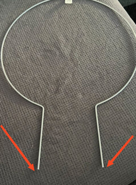

E etompau skrev:
Det ser ju ut som metallen är behandlad. Är du säker på att pinnarna rostar?
Yes, fötterna ser rätta rostiga ut efter något år. Billig skit från plantagen (endas dom som säjer större typ av dessa växtstöd)

Nja, har tidigare köpt dessa och alla har rostat efter något år, därav förebyggande syfte nu innan jag planterar dessa i +50 krukor till.
Åk till en mekanisk verkstad och beställ plantstöd i rostfritt stål.
Beställer du 50 stycken kanske du får lite rabatt.

Dessa skall planteras i ett semi-hydro system och inte jord, vilket är mycket känsligare system än jord (där man mäter både PH och EC värden i vattnet). Just rost kommer nog att påverka ett slutet system som semi-hydro, så vill inte chansa om det går att på ett enkelt sätta göra något åt det, typ som krympslangar eller annat sätt att täcka metalldelen som ligger nere i blöt :)
Farstatjej90
Om inte skyddet går upp en bit på själva ringen kommer det ändå rosta och om inte strumpan är HELT tät (där den slutar) kommer det in vatten när du vattnar och det rostar ändå.
Jag hade satsat på att få tag i dessa i rostfritt stål istället...

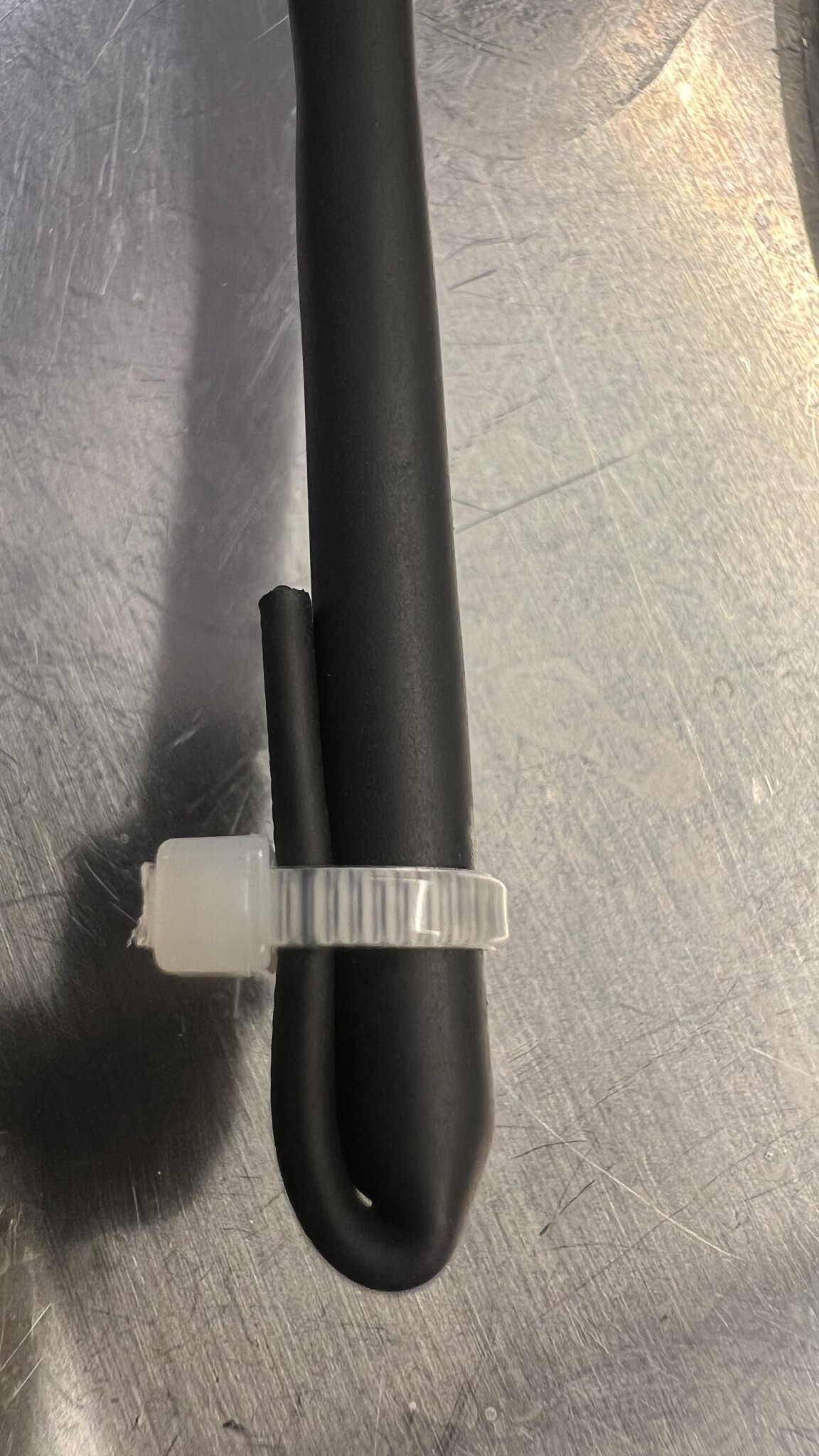

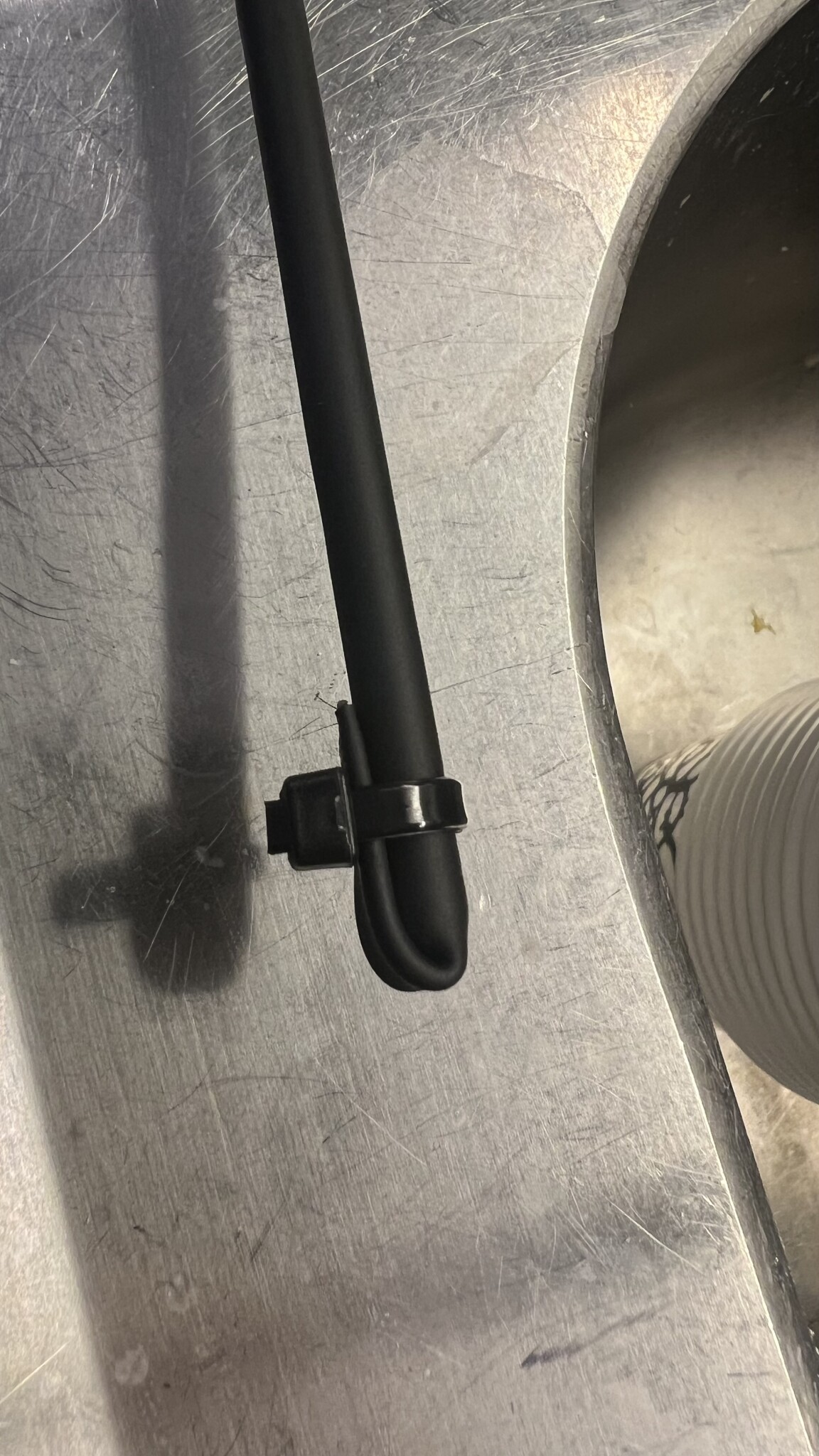

Tack för alla svar, jag får ta och köra med krympslang (med lim) på befintliga växtstöd som jag redan har. Är det någon som har en smart ide på hur man täpper till den nedre delen av växtstödet så att vatten / fukt inte kommer in från nedre delen där krympslangen sitter?
Sökte på "ändhätta" men fick typ bara upp träffar på ahsell etc, där man måste ha ett företag för att köpa. Hittade några få på amazon.se, men dessa verkar inte ha lim (eller stod inget om lim iallafall på beskrivningen).

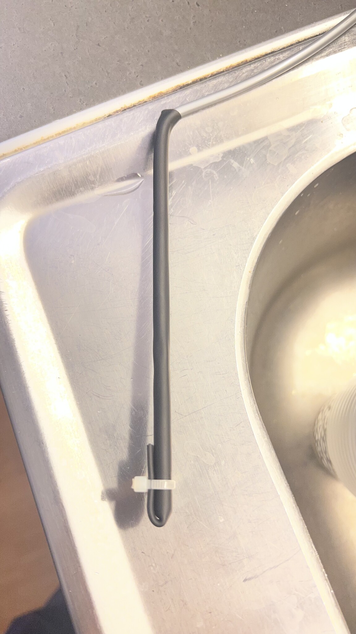

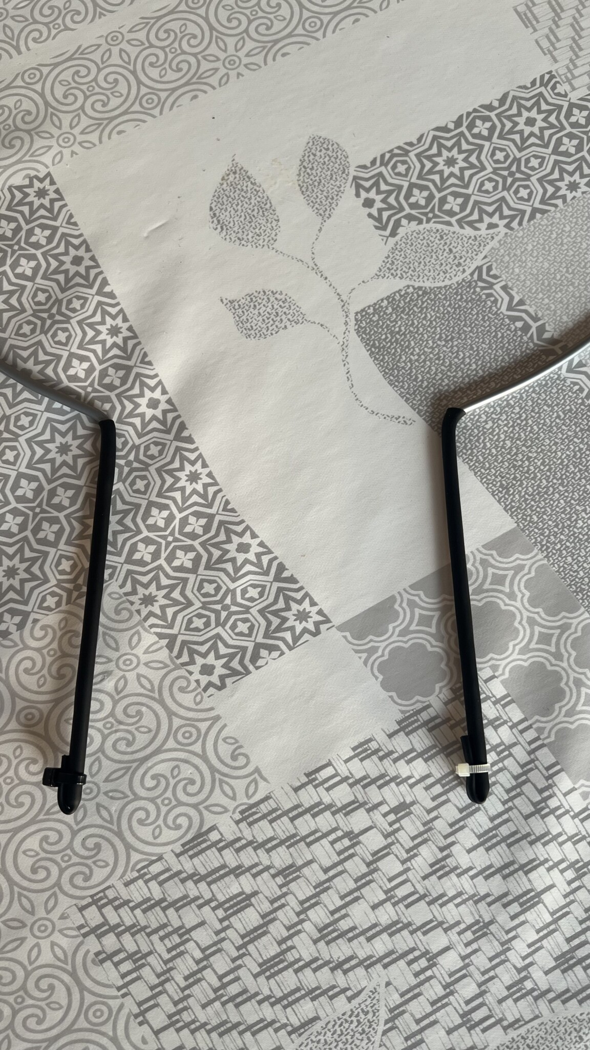

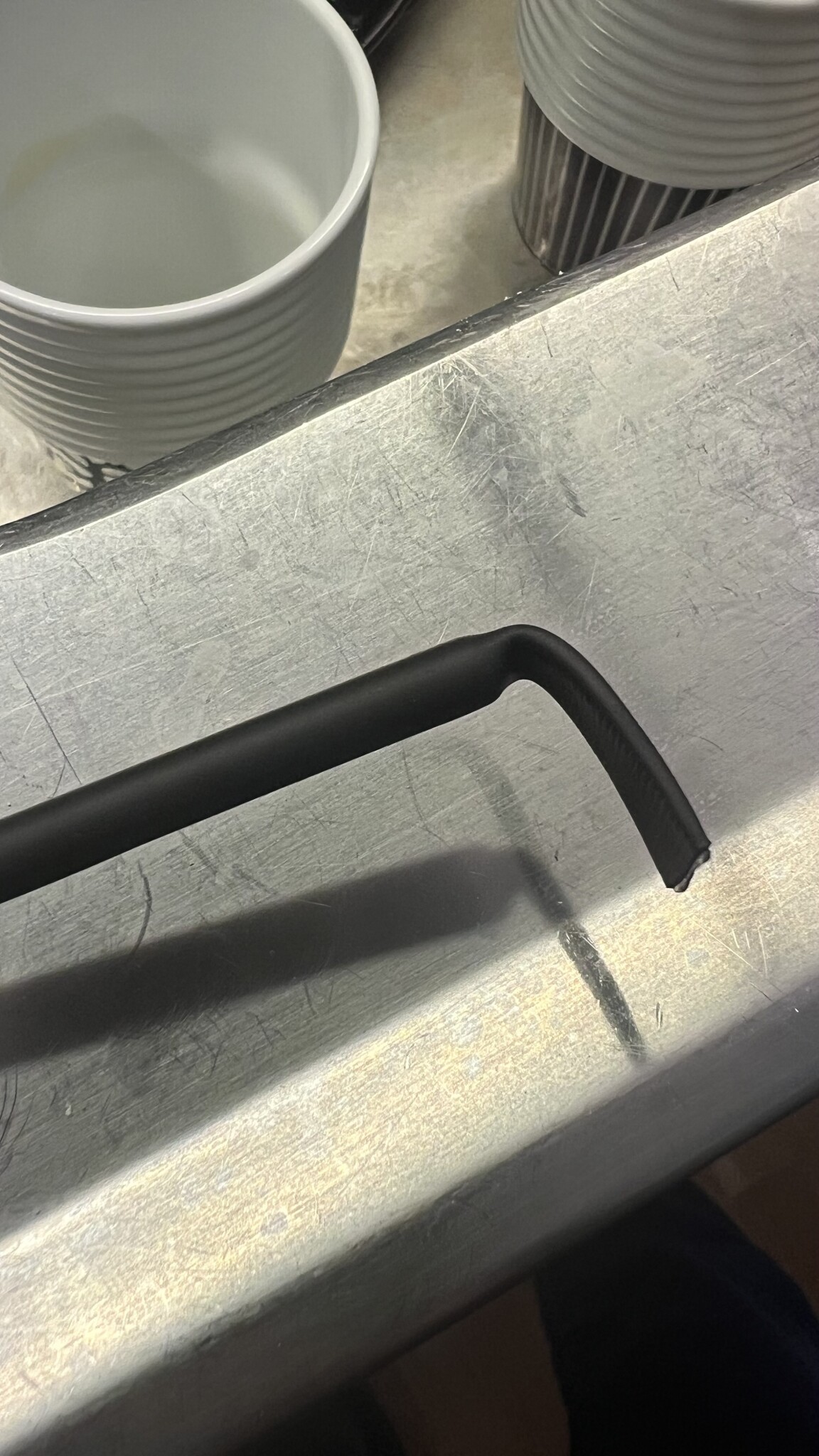

Dög inte elmots tips?

När man då sedan värmer slangen smälter limmet och man "nyper ihop ändarna med det smälta limmet och då blir änden tät.
Köp en burk rostskyddsfärg för metall och doppar benen. Upprepar 3 gånger så blir det perfekt.
Nu har jag skaffat en krympslang (med lim) och satt det på växtstödet. Håller tummarna för att buntbandet inte tar sönder gummit efter något år (drog inte åt det hårt, utan tillräckligt för att hålla det på plats)
Har ca 30 till att göra senare imorgon.
Stort tack för alla tips och förslag!
PS: Kom med förslag ifall ni tycker att buntband är en dålig ide! :)

Buntbandet är överkurs och onödigt. När man "klämmer åt änden medans limmet är mjukt så blir det vattentätt. Det är så man gör vid tex ändavslut på värmekablar. Så att klippa bort buntbanden påverkar inte tätheten OM krympningen är rätt utförd.
A
En plattång är bra här
