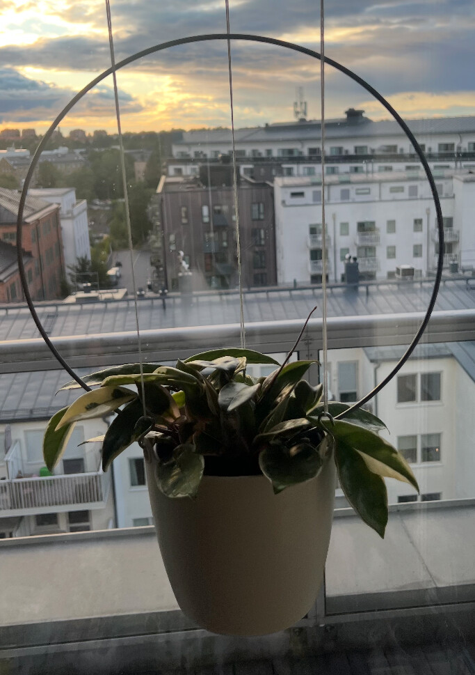

Känner ni till något smart sätt att isolera ”fötterna” på ett växtstöd i metall med någon form av plastmaterial?
Problemet är att stödet, som står direkt i vatten i krukan, sannolikt kommer börja rosta efter ungefär ett år. Min tanke är därför att klä in ”fötterna” i något vattentätt material (t.ex. gummi eller plast , ungefär som en skyddande strumpa) innan de sätts ner i krukan.
En kompis tipsade om krympslang eller ändhätta. Ändhätta verkar extra intressant eftersom den är tät i botten och därmed kan hindra vatten från att tränga in underifrån.
Vet någon om det finns ändhättor som är runt 20 cm långa? Själva växtstödet är ca 4 mm i diameter.

Plasti Dip som används till verktygsskaft skulle fungera men kostar en del om du inte behöver det till andra saker.
Kan "plasti dip" eller något likvärdigt vara ett alternativ? Vet dock inte hur motståndskraftigt detta material blir efter en doppning...

Målarfärg kanske?

Hur funkar just dessa plasti dip? är dom tillräckligt bra för att ligga hela i vatten i flera år utan att "brytas" ned?

Det blir ett tåligt skydd som tål väta.
När jag googlat så låter ju dessa krympslangar / ändsättor som en bra ide. Men svårt att hitta en ändhätta som är 20cm lång

Det används främst till verktygsskaft men anges vara tåligt. Det blir ett ganska tjockt gummilager.
Krympslang med limbelagd insida funkar, man lämnar några cm av krympslangen på bägge sidor. När man då sedan värmer slangen smälter limmet och man "nyper ihop ändarna med det smälta limmet och då blir änden tät.

Har du tips på bra krympslang med lim som jag kan beställa? är det någon specifik märke man ska köpa för bästa hållbarhet i vatten? Gärna om det finns en i rulle på någon meter som man själv kan klippa

Tips på en bra plasti dip som jag kan kolla upp? eller är det bara att köpa ett valfri märke?
Ett ickeproblem skulle jag säga. Skulle det bli ytrost på pinnarna så putsa av med lite svinto el. dylikt.

nja, dessa växter kommer att växa runt hela växtstödet och kommer vara ett helvete att ta upp växtstödet sen, så det gäller att få allt rätt nu när man har chansen.
Sedan att ha rost i ett semi-hydro system är nog inte att föredra :)

Det ser ju ut som metallen är behandlad. Är du säker på att pinnarna rostar?
