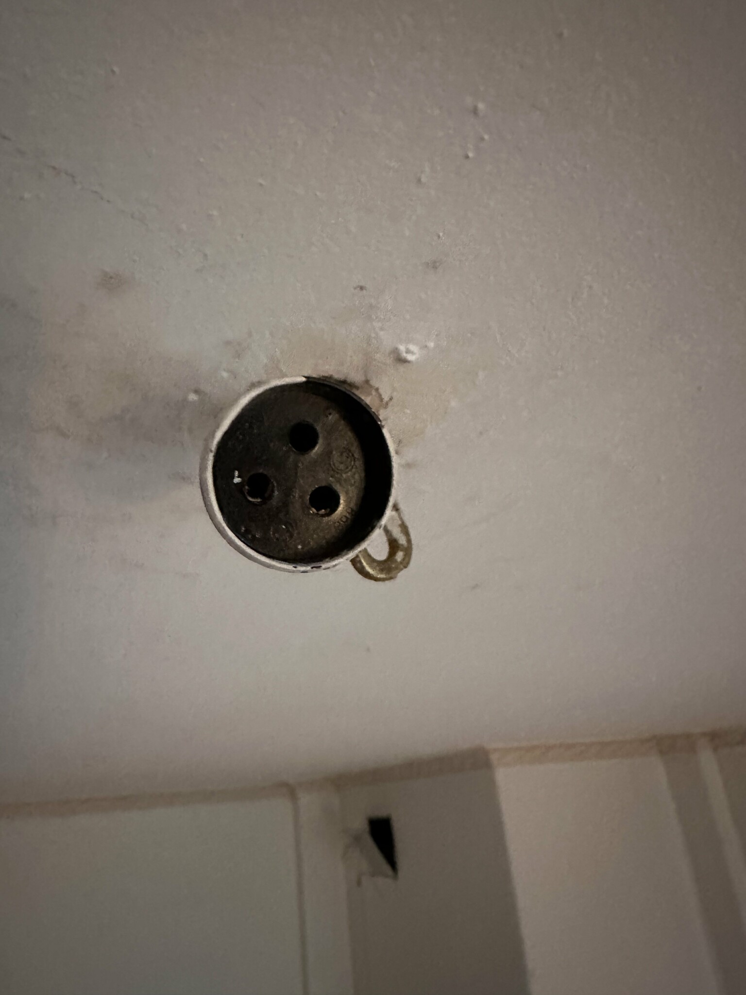

Jag skulle behöva köpa en lamppropp till ett runt uttag med tre hål (se bild, ursäkta usel kvalitet). Kan jag använda denna: https://www.ikea.com/se/sv/p/koppla-lamppropp-med-kabel-ojordad-vit-62005210/ ? Eller är det någon annan jag ska ha?

Vilken lampstickpropp som du ska ha beror helt och hållet på vilken typ av lampa den ska sitta på, och har ingen bäring på att ditt lamputtag är ojordat.
Den stickpropp du länkar till ska endast användas till armaturer/lampor som är dubbelisolerade. Dessa ska vara märkta med symbolen för dubbel isolering:
Om din lampa är avsedd att skyddsjordas
så ska du använda en stickpropp som har skyddsjord
(Hålet är anslutningen för skyddsjord)
Båda dessa stickproppar passar i ditt lamputtag.
Ditt lamputtag tyder på att rummet är isolerat från jord och endast har ojordade vägguttag. Stämmer det?
I så fall kommer inte en lampa avsedd att skyddsjordas att bli ansluten till skyddsjord, men det är precis så det ska vara.

Produktinformation på webben är tyvärr usel när det kommer till viktiga saker som hur den ska installeras. Men installationsanvisningen antyder att armaturen är dubbelisolerad. Något annat vore dessutom osannolikt. Så du kan använda denna ojordade stickpropp som du länkar till.

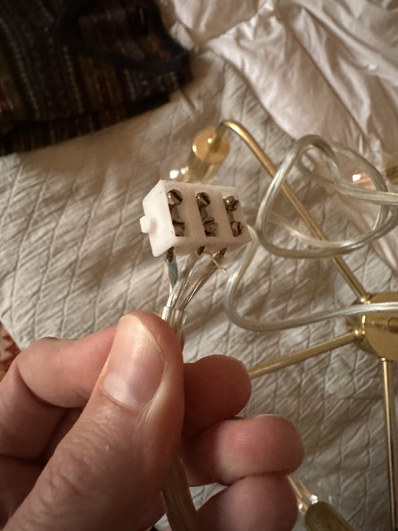

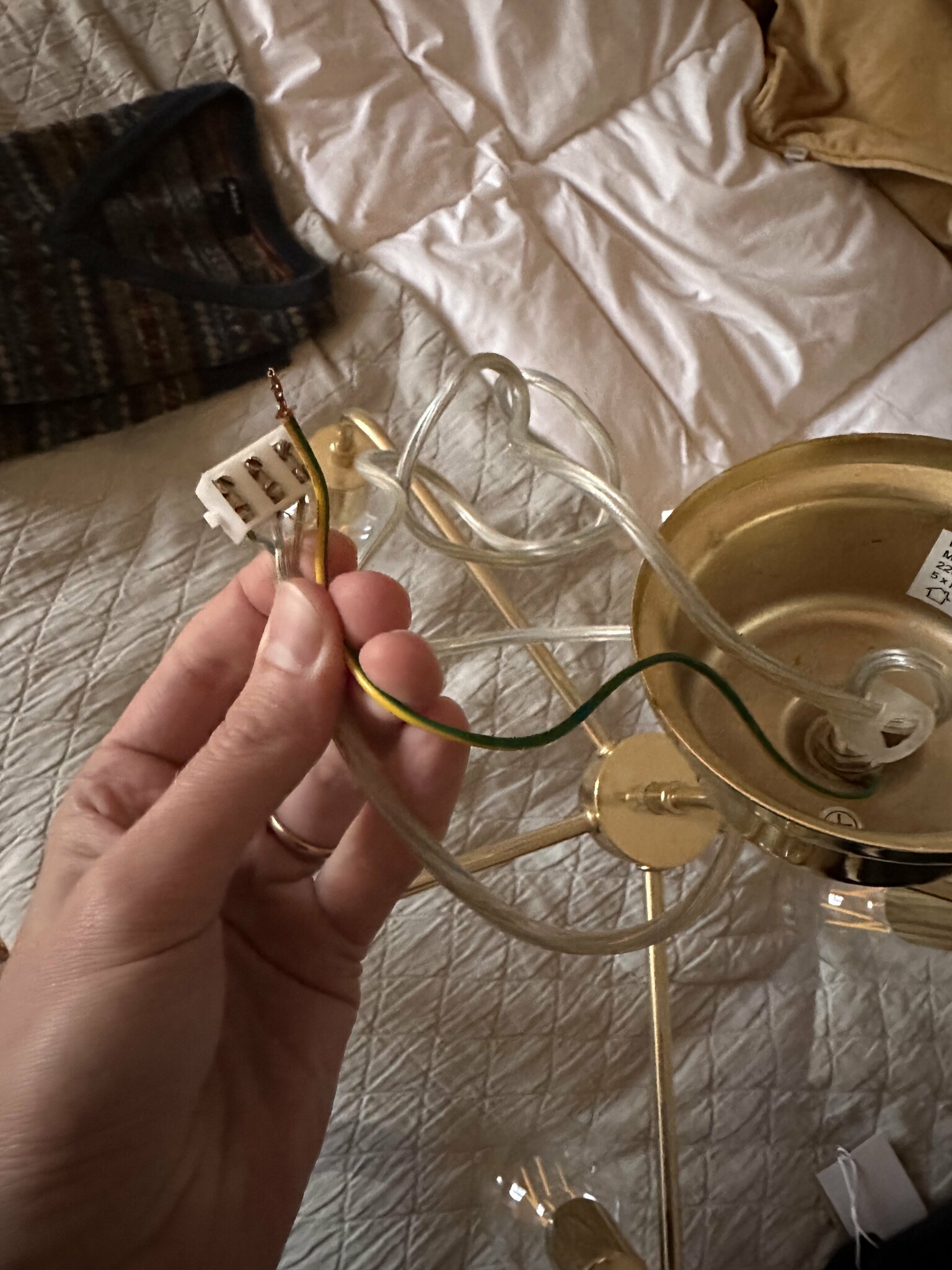

Sitter i samma situation som trådstartaren. Min lampa ser ut att vara avsedda att skyddsjordas, och har tre kablar, samt en ytterligare jord ser det ut som. Hur kopplas de egentligen?
Tack
Om uttagen i rummet är den gamla ojordade typen så ska heller inte lampan jordas. Förutom jord går det tre ledningar till lampan varav en är gemensam nolla och två är tändtrådar. Tändtrådarna kan läggas samman till ett stift i lampproppen och man saknar den gamla runda typen av lamppropp med tre stift.

Hm okej. Nu råkar vi ha jordade uttag men ojordat i taket.. Påverkar det?
Mvh
Oj! Så får det absolut inte vara! Kanske saknas det riktig jord på flera ställen? Skaffa t.ex. uttagsprovare snarast och testa samt kontakta elektriker. https://www.jula.se/catalog/el-och-...strument/testpennor/vagguttagsprovare-405058/
Nä, har förstått det. Vi är nyinflyttade, och det är på listan att åtgärdas under vårvintern. Men nu börjar det bli mörkt hemma på eftermiddagarna och kvällarna 🙃J Josth skrev:
I värsta fall kan det ju vara någon som fuskrenoverat och bara bytt väggutagen till jordade utan att också dra fram en ny jordledning... Normalt går ledningarna från vägguttagen oftast samman i takdosan och så vidare via kopplingsdosa på vägen mot el-centralen och saknas det då jord i lamputtaget i taket är det mycket oroväckande. Är du säker på att lamputtaget ser ut precis som i första inlägget?
Aha.. Ja det är nog inte osannolikt.J Josth skrev:I värsta fall kan det ju vara någon som fuskrenoverat och bara bytt väggutagen till jordade utan att också dra fram en ny jordledning... Normalt går ledningarna från vägguttagen oftast samman i takdosan och så vidare via kopplingsdosa på vägen mot el-centralen och saknas det då jord i lamputtaget i taket är det mycket oroväckande. Är du säker på att lamputtaget ser ut precis som i första inlägget?
Så här ser uttaget ut..
Ser ut som ett gammalt kronuttag utan jord.D Dentrettondekrigaren skrev:
Har ni övervägt en armatur som inte måste jordas till dess att elen setts över?
Vad gäller vägguttagen så skulle ni ju kunna lossa enbart plasten på ett uttag, så borde ni se om det finns jord eller ej (man brukar se den gulgröna ledaren utan att plocka ut uttaget ur dosan). Tar max 5 min.
