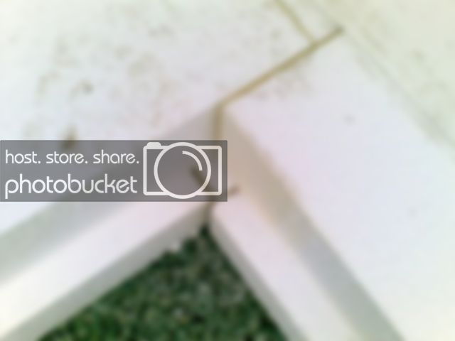

Kan någon upplysa mig om vad överlappet bör vara mellan frigolit skivorna som grundkillen lägger ut.
Det kommer att vara tre 10cm lager med frigolit. totalt alltså 30cm.
Överlappet är bara ca 2-3 cm som det är nu.
Om jag själv hade lagt dit frigoliten så skulle jag nog ha sett till att överlappet hamnade på minst 30-40 cm.
Men det kanske räcker med någon cm också, eller........???
Finns det någon praxis på min överlappsavstånd?
Ja det är normalt med 3--5 cm överlapp mellan skivorna, men se till att skivorna kommer närmare varann= får inte vara glipor. Risken är att betongen (SKB) kommer ned emellan skivorna och lyfter dessa, sen är det kört med plattan. Har det blivit glipor mellan cellplasten av någon anledning (översta laget) kan man blanda till cement och fylla igen de värsta gliporna, dagen innan betongbilen kommer.
Det borde väl även fungera att fylla gliporna med fogskum, enklare och det isolerar bättre än att ha köldbryggor i form av smala bruk-bryggor.
Men var lite försiktig med fogskummet, det expanderar ju rätt kraftigt, så prova lite först på ett ställe och kolla hur det blir. Det räcker ju med att få ett lock ovanpå glipan, så fyll dom inte ner till botten.
edit: En akrylfog borde väl även det fungera?
Jag får väl hålla koll på översta lagrets spalt och köpa nån gucka att fylla spalterna med om de blir för breda.
fogskum använde jag. bara ta det riktigt lugnt med skummet och sen får man kapa bort överflödet ändå

?, mot vad skulle det uppstå köldbrygga, om det kommer cement på översta laget cellplast?
Man får förutsätta att de flesta får cellplasten att sluta tätt, när denna läggs ut på bädden, men då det återstår många moment och spring på cellplasten när armering, VVS. El golvvärme m m skall läggas ut på cellplasten, är det nog detta som oroar isoleringen. Att då under ovan nämnda material, försöka lirka in en sprayburk med fogskum, och sedan få bort en del av det överflödiga skummet, tar för lång tid, och verkar orationellt på en byggarbetsplats.
Mikael_L
Tja, jag snackar 1/3-dels köldbrygga då ...
En 10 cm djup brukfog på diverse ställen i översta cellplastskiktet. Sen finns det 20 cm till isolering under, givetvis.
(Baserat på antagandet att isoleringen är 30 cm)
