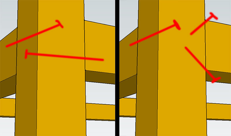

Ska strax börja såga och montera stommarna.
Kommer till en fråga som är pinsam men som ändå är skön att ha facit på.
Hur ska man sätta skruvarna när både långsida och kortsidan ska fästas mot gavlarna.
Helst vill man ju sätta båda skruvarna centrerat men då krockar dom. 45x45 virke ger ju inte mycket svängutrymme och är ju rädd att virket spricker. (har tänkt att förborra)
Vill ju helst inte köpa mängder med vinklar även om de nu kostar 8kr styck.
