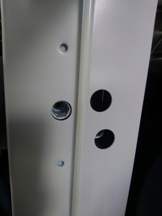

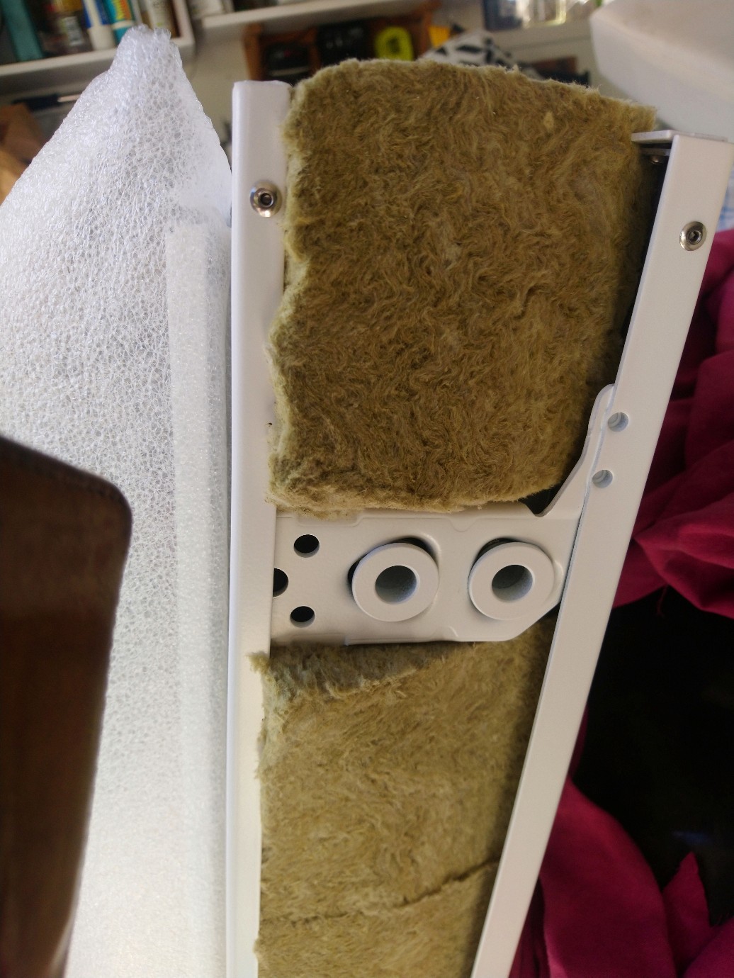

Hej
Ja du hade rätt!
Det sitter karmhyslor i karmen.
Då karmen ska sitta i ett hål av betong, visst ska man väl ändå dra i någon skruv (med mindre skalle) genom karmhylsan?
Är det någon standard skruv som är lämplig?
PS japp det är riktig betong.
Mvh
Fredrik
Ja du hade rätt!
Mvh
Fredrik
I hård betong rekommenderar jag betongskruv med lämplig skalle som monteras utan någon plugg.
Använd en slagskruvdragare då det går trögt att montera.
När du borrar dra in och ut borren några gånger när du borrat rätt djup så det är tomt i hålet, jag blåser ur hålet med en tunn slang men du kan använda tryckluft om du har det tillgängligt.
Glöm inte att köpa borr samtidigt som skruvarna då det krävs en längre borr när man borrar med karmen på plats.

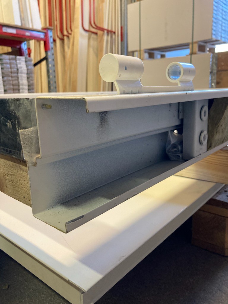

HejT Tjrex skrev:
Jag ska dubbelkolla, men fick en låda med polarvita täckbrickor och en tätningslist. Samt en påse som satt på karmen. Med europavita täckbrickor. Men har inte sett några karmskruvar.
Mvh Fredrik

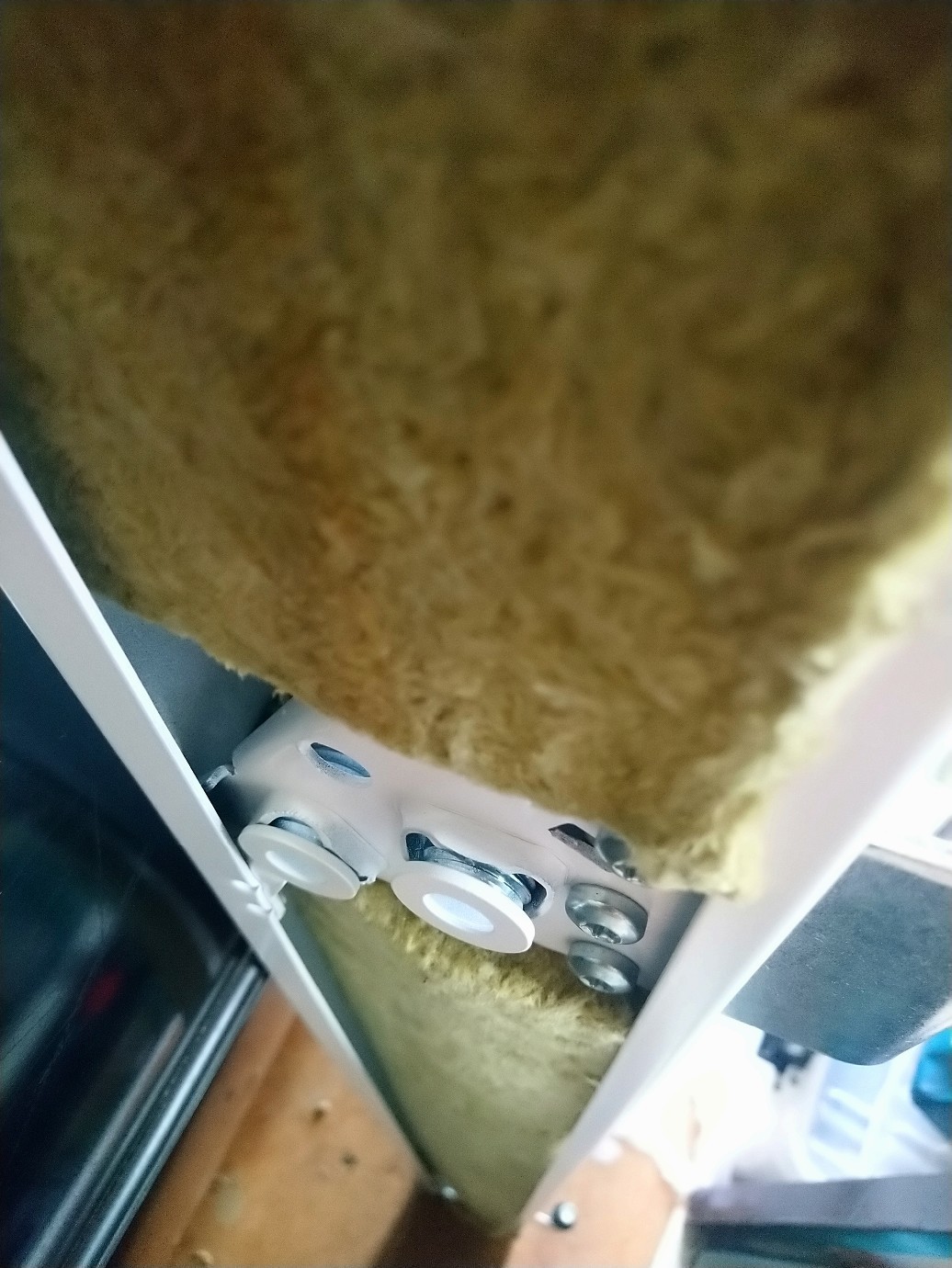

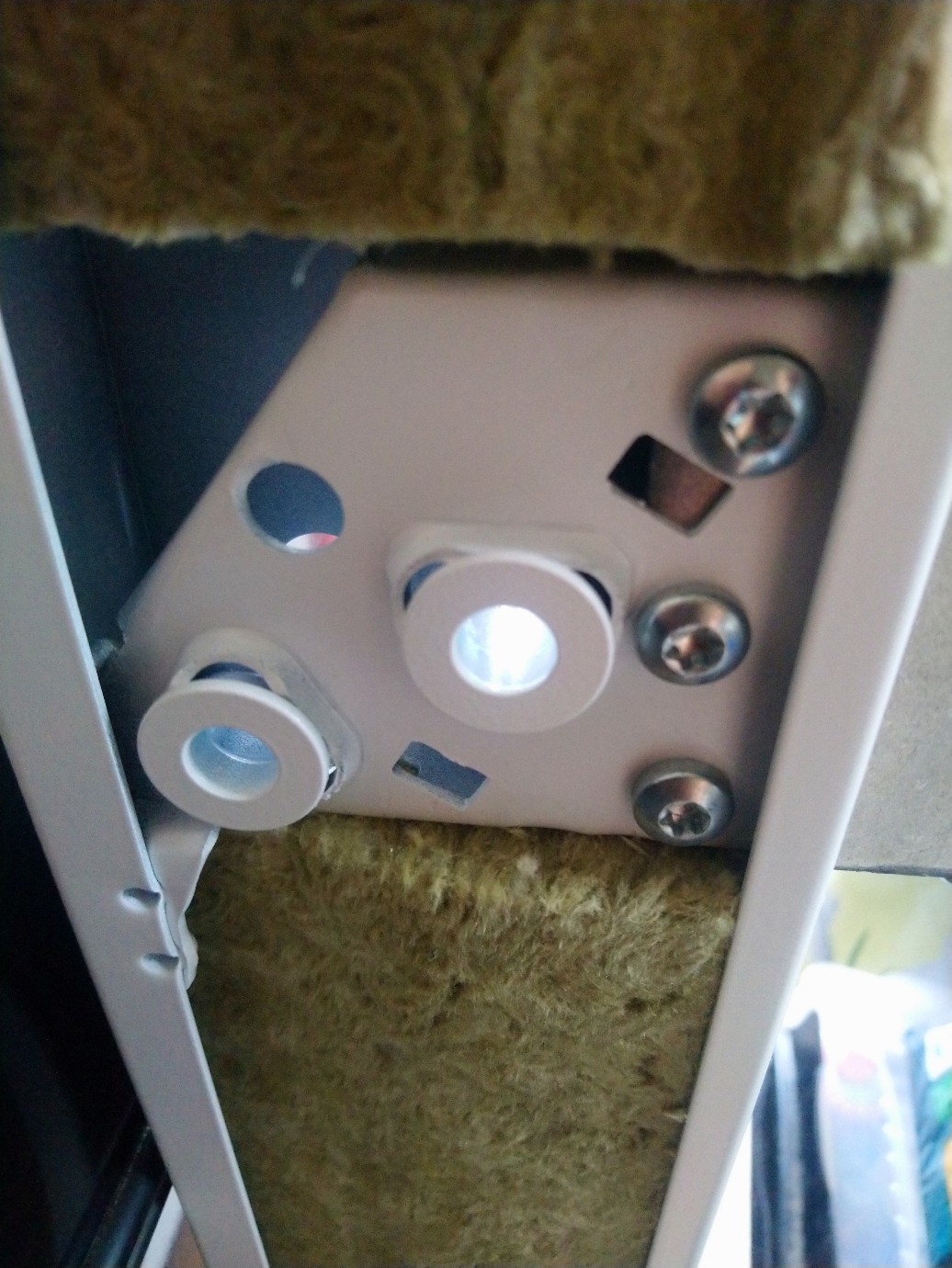

Du har rätt, jag som tänker på tapparna till gångjärnen. DOM kan vara på ett kneppigt ställe. Fick hjälpa till att hitta dom nämligen en gång därför jag började yra om det. Ser ni påsen i bilden? Sorry för OTplåtrickard skrev:
Du har rätt i att det kan skilja men det är inget generellt utan verkar skilja mellan olika dörrar, ibland är det vanlig storlek ibland större.Matti_75 skrev:
Det bästa är att ta med sig en karmhylsa när man köper skruv så det blir rätt storlek på skruvhuvudet och skruvarna.
