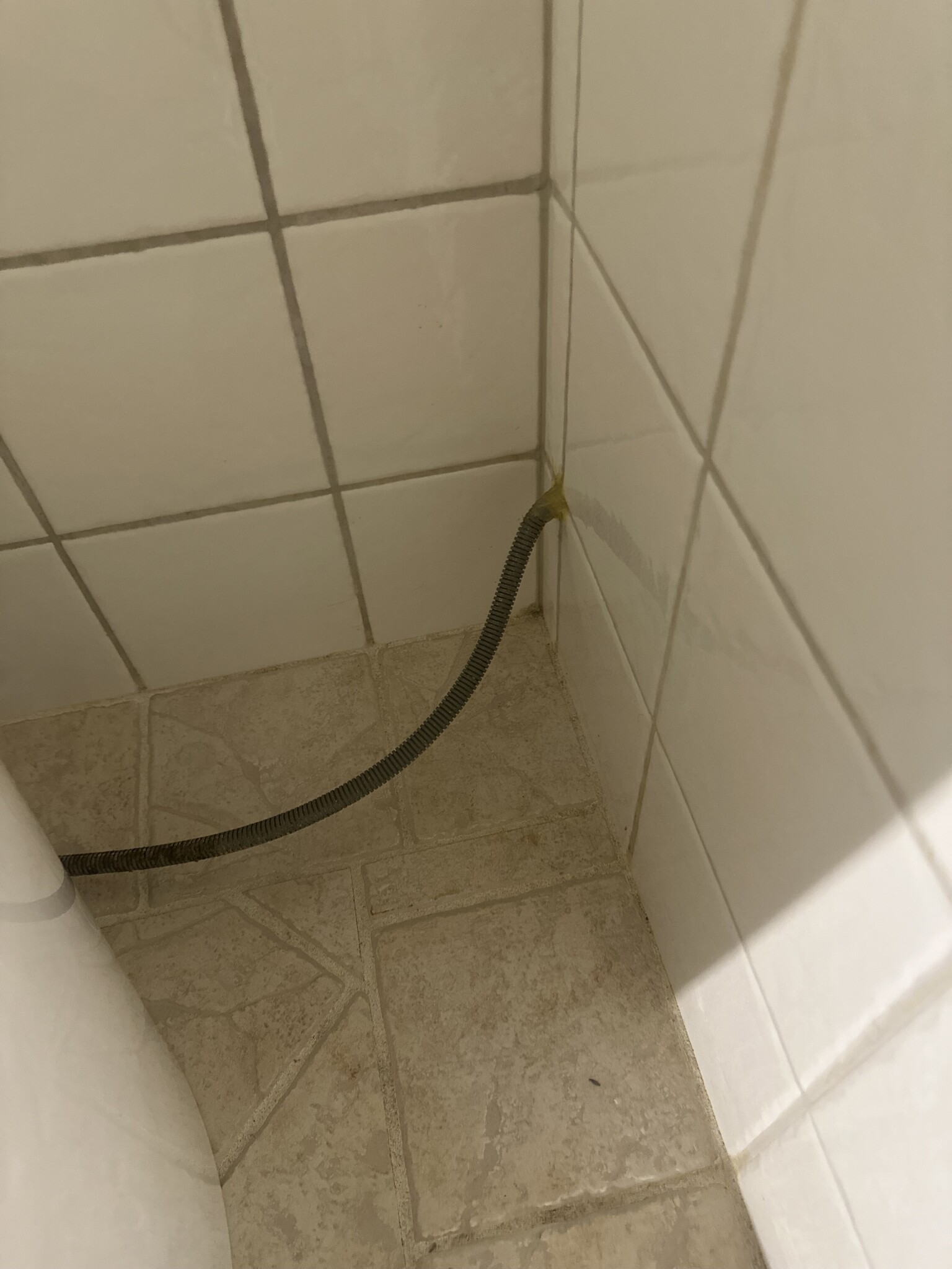

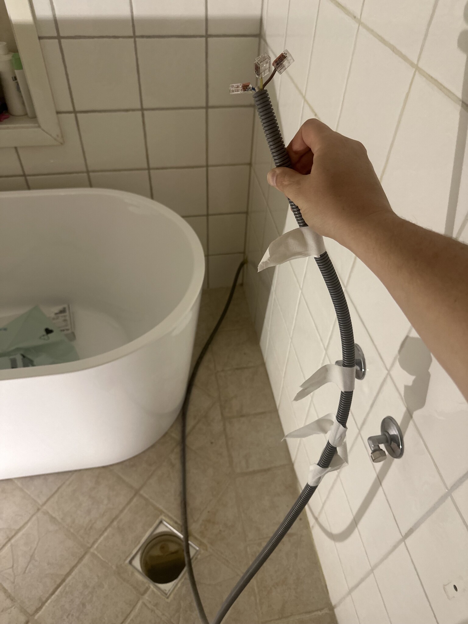

Hjälper en vän att göra en Light renovering i sitt badrum, han har kastat ut bubbelbadet och ska ha ett fristående badkar på samma plats, vad finns det för giltiga lösningar för elen som kommer ut ur väggen, tänker både på elen och tätskiktet, får man sätta en IP klassad kopplingsdosa istället för slangen eller måste kablarna backas och hålet tätas med våtrumssilikon?
  • Elkabel kommer ut från väggen i ett badrum, nära golvet och vägghörn, med en slang runt kabeln, möjligen för en tidigare bubbelbadinstallation.
  • Hand håller i elsladd i ett badrum, bredvid ett fristående badkar och ett golvbrunnstätt golv.
Det som gäller för elsäkerheten är att koppla bort minst fas och nolla i matande ände.
Sedan är det valfritt vad ni gör med slangen. Den kommer väl att döljas av badkaret så den kan t ex rullas ihop och lämnas kvar. Den ser ut av vara tätad mot väggen.
