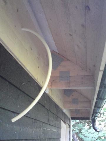

Jag ska förbereda inför framtiden att ha lite trevlig belysning i form av LED-spottar i takfoten på ett litet garage.
Takfoten ska alltså "kläs" in med bräder. Bräderna kommer förmodligen vara 95mm breda och ligga med någon cm mellanrum för att ge ventilation för övriga takets luftspalt. Mellanrummet spärras även med insektsnät.
Nu skulle jag vilja ha tips på någon lämplig "dosa" att montera i takfoten för att föbereda senare montage av LED-spottar.
Jag antar att det inte är så enkelt att bara fräsa ut för en apparatdosa i bräderna?
Jag har ju lite otur förståss om LED-spottarna inte är så standardiserade så de funkar att monteras i standarddosor.
Tacksam för tips

mitt tips är köp spottarna nu och montera när du skruvar fast brädorna blir bara krångligt att göra det i efterhand
smart val är att använda led lampor så slipper du oroa dig för värmen me.
och är det för att slippa anlita elektriker nu så montera spottarna med ett dragsnöre mellan dom så går det ju enkelt att göra det i efterhand

Tackar för svaret!
Tror du det är som jag misstänker, dvs varje fabrikat av LED-spot har sin typ av infästning och sin typ av specialdosa?
Dvs jag kan inte förbereda utan att köpa hem hela systemet?

jag har använt vanliga spottar gu10 och bytt lamporna till led.sitter bara "löst"genom brädan .
men jag har sett sådana som man kan montera i dosa med ,men jag minns inte var
vet inte om det är så bra ide att dra slang mellan ute och inne men det kanske inte var din tanke

Jag monterar aldrig eller mycket sällan någon dosa. Gör istället så att du kapar slangen "ungefär" där spotten ska sitta. Sedan en slang vidare till nästa fack där spot #2 ska sitta osv.
Inga eller ytterst få spottar monteras i dosa utan de monteras rakt i panelen i ett lagom stort hål (hålstorlek varierar oerhört mellan spottar).
Så dra du bara slangen, senare när spotten ska upp så är det inga problem att komma åt kabeln när du tagit hål i rätt storlek.
