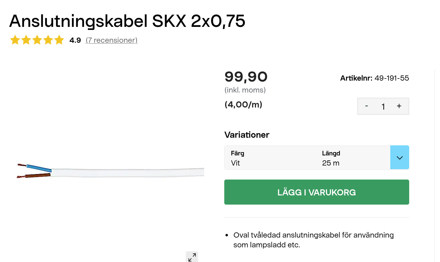

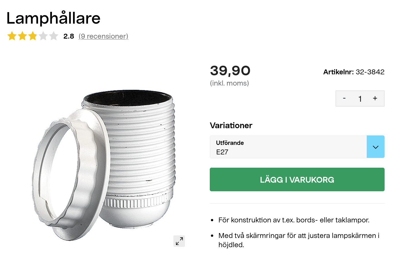

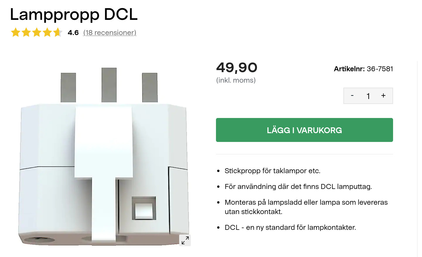

Måste den vara förmonterad då? Kan det vara ett alternativ att skruva ihop en själv eller med hjälp av någon? Från samma butik:
Vit lamppropp DCL med betyg och pris, avsedd för taklampor och DCL-uttag.
Vit oval tvåledad anslutningskabel SKX 2x0,75 visad på webbsida med pris och produktinformation.
Bild på en vit E27 lamphållare med två justerbara skärmringar, med recensioner och pris.

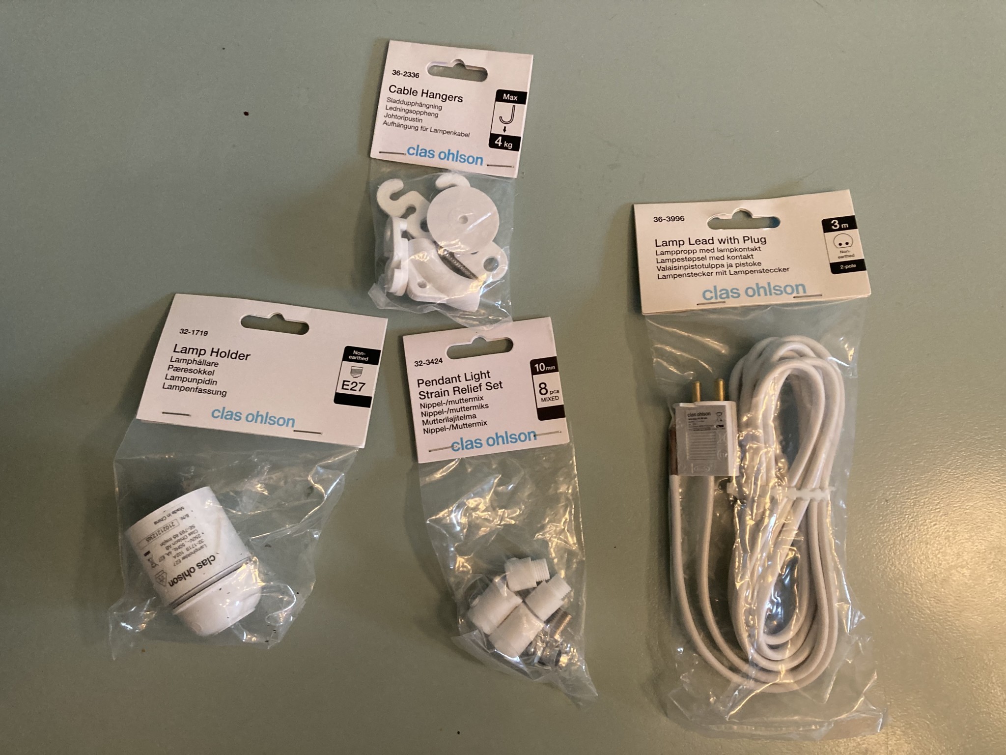

Får nog bli så, ja.
Har inhandlat detta, men hittade inte någon isolerhylsa. Kan det heta något annat?
Elmaterial för belysning inklusive lampsockel, takupphäng och sladd med stickkontakt på ett bord.

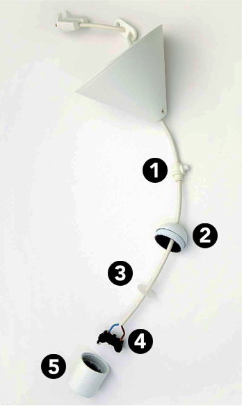

Det vill säga del 3 i den här bilden:
https://www.elsakerhetsverket.se/privatpersoner/detta-far-du-gora-sjalv-med-el/byta-lamphallare/
Demonterad vit lamphållare med numrerade delar, där del 3 pekar på en utebliven isolerhylsa.
