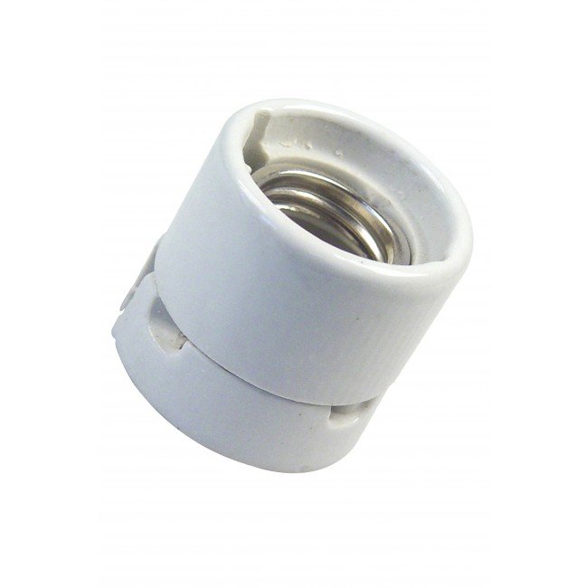

1: Skulle vilja väcka liv i en av lamporna som jag har ute. Det gick inte så bra när jag skulle skruva i en lampa men jag lyckades identifiera felet, är det någon som vet vad en sån här mojäng heter som jag behöver?

Ok. Vad gäller utelampan så ser det ut som en lamphållare i porslin där den yttre delen med gänga har ramlat bort. Det kan vara så enkelt att den delen följde med när du skruvade ut lampan och bara är att skruva tillbaks när du har knölat ner sladdarna och bottenkontakten igen.
Annars får du dissekera lampan och byta till en ny lamphållare.
Obs: säkerställ att strömmen är bruten innan du börjar pilla...

Tack för svaret. Ingen del följde med utan den såg ut så när jag öppnade. Vi är ganska nyinflyttade och det är först nu jag tagit tag i denna belysningsanordning. Jag lovar att bryta ström, min sambo påminner mig varje gång. På förekommen anledning, så ingen kan klandra henne =)
