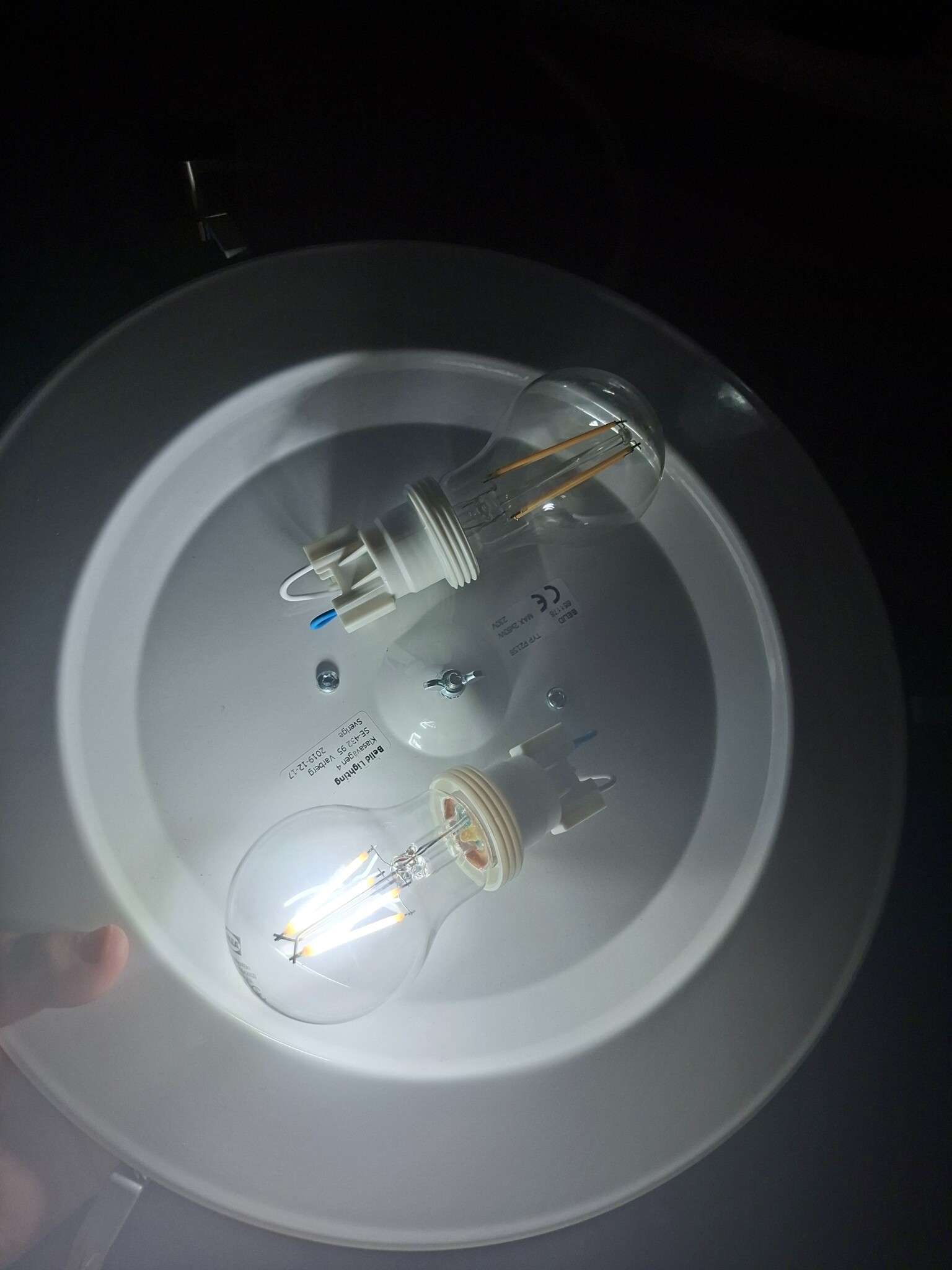

A Anemon86 #1 Medlem · 265 inlägg 13 sep 21:09 Anemon86 Medlem 265 inlägg 13 sep 21:09 #1 Hej. Har en lampa som på bilden. Bara en lampfot som fungerar. Det sitter nya lampor i. Vad kan vara problemet? Inloggade ser högupplösta bilder Logga in Skapa konto Gratis och tar endast 30 sekunder Inloggade ser högupplösta bilder Logga in Skapa konto Gratis och tar endast 30 sekunder Inloggade ser högupplösta bilder Logga in Skapa konto Gratis och tar endast 30 sekunder #el #koppling #lamparmatur
D Dilato #2 Medlem · Södra Skåne · 17 484 inlägg 13 sep 21:22 Dilato Medlem Södra Skåne 17 484 inlägg 13 sep 21:22 #2 Dom glödlamporna bottnar väl inte riktigt i sockeln, ett rätt vanligt problem med led som har aningen kortare sockel.
A Anemon86 #3 Medlem · 265 inlägg 13 sep 21:24 Anemon86 Medlem 265 inlägg 13 sep 21:24 #3 D Dilato skrev: Dom glödlamporna bottnar väl inte riktigt i sockeln, ett rätt vanligt problem med led som har aningen kortare sockel. Oki. Vad är det för lampor jag ska kunna ha då?
B Bjober #4 Medlem · Dalarna · 2 494 inlägg 13 sep 21:25 Bjober Medlem Dalarna 2 494 inlägg 13 sep 21:25 #4 Metallblecken inne i lamphållaren får inte kontakt med lampans kontakter. Med strömmen urkopplad får man med en mindre skruvmejsel böja till metallblecken så de får kontakt igen.
