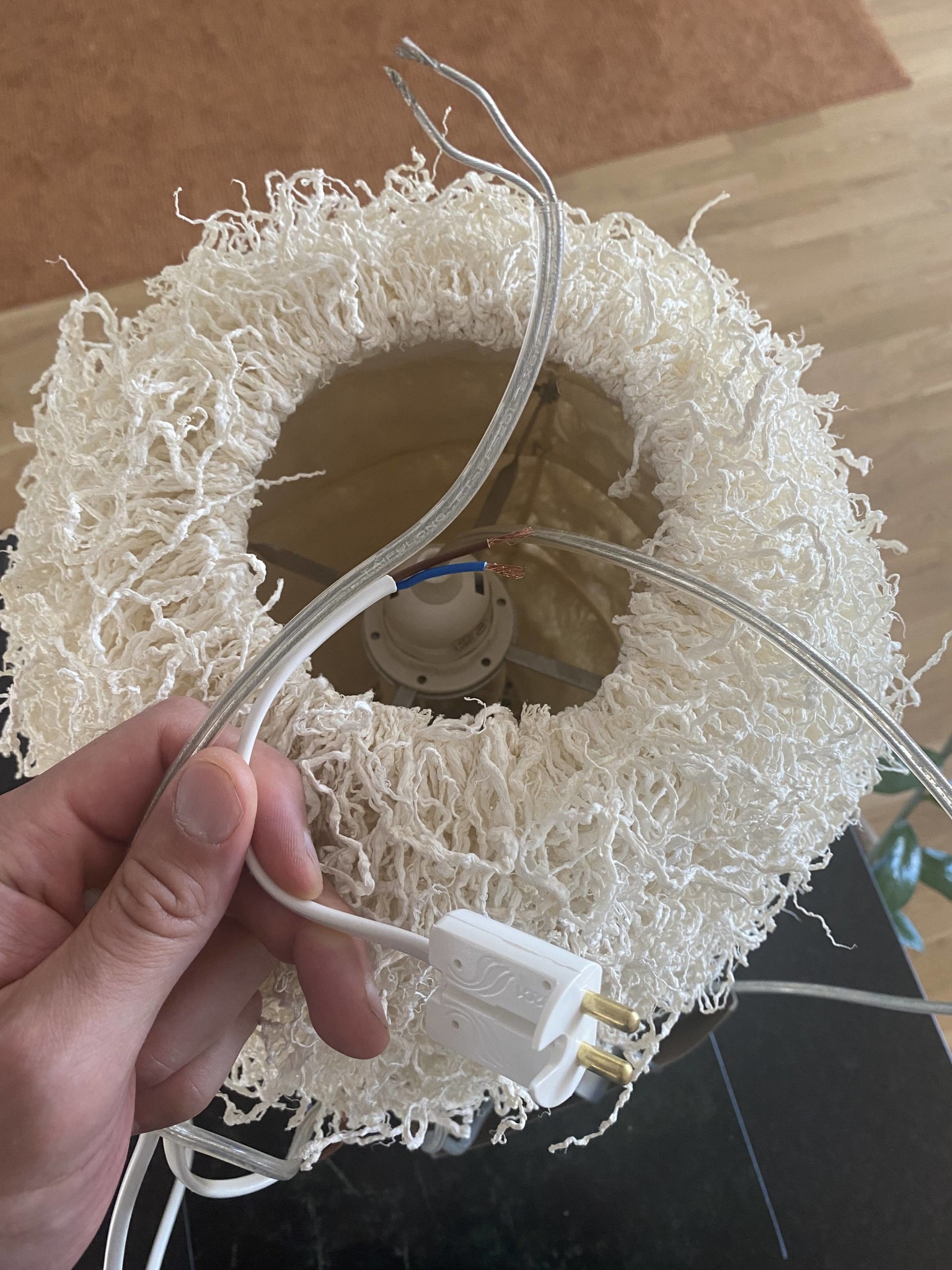

jag HAR försökt hitta svar på detta, sökt men ej funnit. Därför frågar jag här. Jag har köpt en lampa vara två kablar ej har vägledande färg. De båda är transparenta (se: bifogad bild) och undrar om jag kan koppla ihop dessa två med en sockerbit + kontakt (se:bild) utan att hela lägenheten brinner ner?
lägenheten är byggd 2018
tar jättegärna emot glåpord och himlande med ögonen, bara vi kan lösa detta. Tack (och förlåt) på förhand

Den ena mot den ena och den andra mot den andra bara.
Sen brukar det finnas en liten rilla eller pytteliten valk på den ena ledaren, som markering, men vad som blir vad i en lamphållare spelar ingen roll.

Men det skall inte bara kopplas. Det måste finnas dragavlastning också. Om man hänger upp lampan så skall det vara mer än kopplingen i sockerbiten som håller ihop det.
