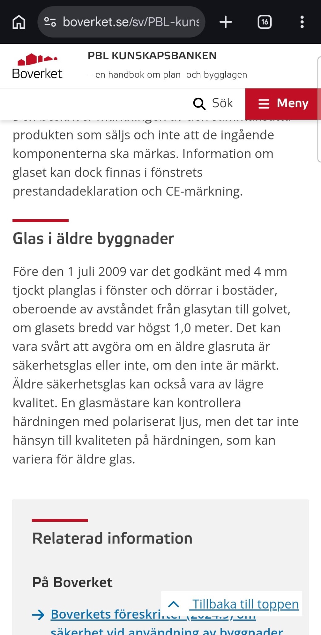

När blev det krav på härdat glas i fönster vars nederdel är under 60 cm från golv i bottenvåning?
1 juli 2009,
https://www.boverket.se/sv/PBL-kunskapsbanken/regler-om-byggande/sakerhet-anvandning/glassakerhet/
Generellt måste man inte byta ut ett befintligt, helt planglas i en äldre altandörr bara för att reglerna har skärpts.
https://www.boverket.se/sv/byggande/sakerhet/barnsakerhet-och-personsakerhet/
Sen finns det några undantag, t.ex.
- Om glaset går sönder och du ska byta ut rutan:
Du får inte ersätta ett trasigt glas med vanligt planglas om dörren kräver säkerhetsglas enligt dagens regler.
- Om du köper en helt ny altandörr:
Vid nyinstallation och renovering måste dagens hårda krav uppfyllas.
- Om du gör en större ombyggnad:
Om altandörren flyttas eller påverkas av en bygglovs- eller bygganmälningspliktig ändring måste den nya standarden följas.
