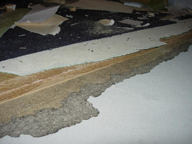

Håller på och renoverar ett rum på nedervåningen i det 30 år gamla huset. Överst låg en heltäckningsmatta, som i sin tur var lagd ovanpå den gamla plastmattan (med äkta 70-talsstuk ;-). Denna är i sin tur hellimmad på masonite.
Om sedan masoniten ligger direkt på (den isolerade) betongplattan vet jag inte. Dock verkar den ligga "flytande" innanför väggens träreglar. Hursomhelst åker heltäcknings- och plastmattan bort till förmån för laminatgolv.
Utefter en yttervägg (lättbetong) fanns en typisk småunken "grundlukt" när jag tog bort listen och mattorna. Dock ser jag inga fuktskador eller mögel. Har inte tidigare haft några problem med fukt någon annanstans heller. Rummet är 12m² och ligger med golvet i marknivå (dock ej under).
Frågan är dock vad jag lägger mellan masoniten och laminatet ? Är det bara att köra med (tunn) foam som vanligt ? Tacksam för tips !

Såg i ett hörn att masoniten verkar ligga på något så den hamnat c:a 15 mm upp från betongen. Men det verkar vara trä, i alla fall utefter kanten.

Den unkna lukten som av vissa kallas pitoresk källardoft är inget annat än en process som dragit igång. Mögel kan det också kallas, om det hunnit utvecklas vill säga.
Riv upp det gamla golvet och börja om från betongplattan.

Det händer mycket under 30 år och förr eller senare KAN du få fuktgenomsläpp. Det som gör att processen startar är fukt, stillastående luft och organiskt material. De tre komponenterna får du lätt på ett källargolv för att stoppa processen tar man bort en komponent. Unken källarlukt är ett tecken på att något händer och visst kan du bygga in det utan att åtgärdam en som sagt det är inget jag rekommenderar.
Du bör i alla fall ta reda på vad masoniten ligger på så att det går att bedömma vad som ska göras. Att riva ur masoniten är kanske inte ett stort jobb. Ser det bra ut under masoniten så är det bara att lägga en fuktspärr och sedan lumppapp och golv.

Det är platta på mark och det är avgörande.
Eftersom du ska lägga laminat så är det bättre med papp, foam sviktar lite och det kan kännas som att underlaget är ojämnt om du lägger foam. Där är vi i alla fall överens.

Under masoniten låg en asfaboardskiva. Där under luktar det ingenting. Mer verkar det lukta under och i skiktet av plastmattan.
Möjligen är det samma unkna lukt vi kände när en plastmatta revs upp på övervåningen. Det luktade unket småskarpt, men där var ju fukt/mögel uteslutet. Jag minns att jag även hackade bort limmet innan det åkte på nytt golv. Det har aldrig luktat i det rummet mer....
Nåja, nu åkte även boarden upp. Det blev lite mer än ett hörn, och jag rev upp allt nu. Men inte ett spår av vare sig fukt eller mögel. Betongen ser ut som ny, likaså trämaterialet. Men oron för att lukten skall ha satt sig i träet gjorde att jag hellre river ut alltihop. Redan någon timme efter att plastmattan/masoniten med limmet avlägsnats var det i princip luktfritt i rummet. Allt som luktar "unket" behöver alltså inte vara vare sig fukt eller mögel....

Lägg plast på betongen och sedan golvspån eller en tunn skiva frigolit om du vill ha mer isolering, foam och sedan golvet på det. Alltså, skippa masoniten.
Den unkna lukt du kände kan naturligtvis vara materialet i sig eller en kombination av spillt vatten som gosat till sig med materialet. Men du har rätt, allt behöver inte vara fukt och nu är du dessutom säker på att du har ett bra underlag för det golv du ska leva med under ett antal år.
