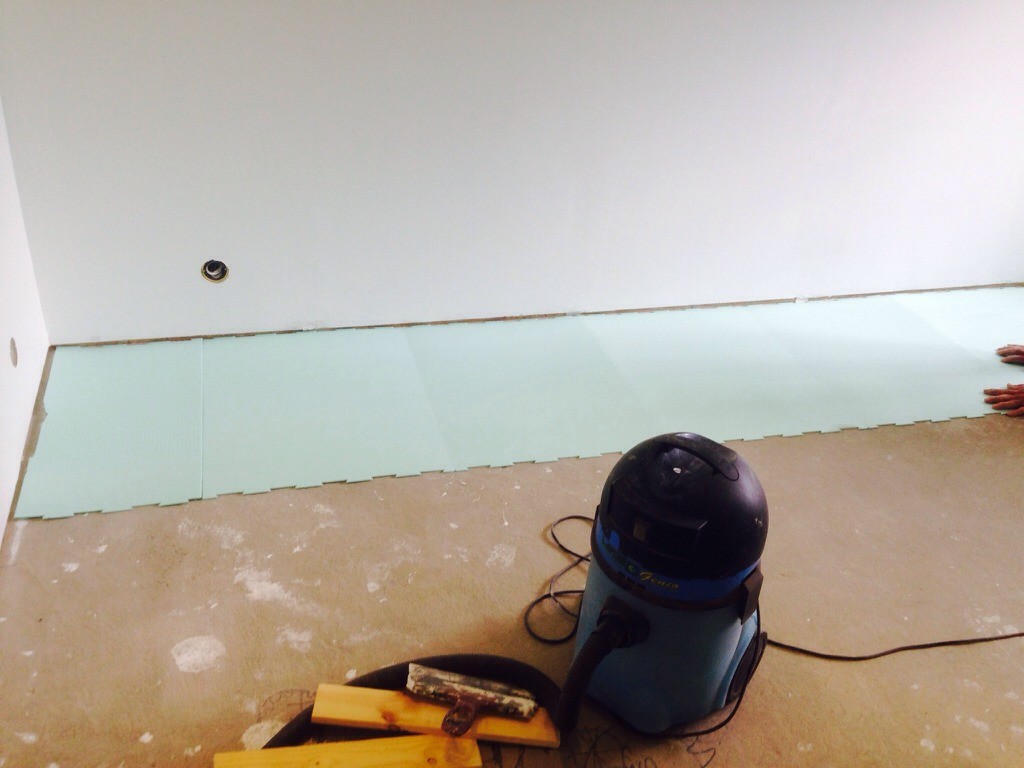

Ska lägga laminatgolv i ett källarrum..
Det är golvvärme ingjuten i 10cm betongplatta med 30cm isolering under och makkadambädd och underskjutning.
Det är torrt och fint, bra dränering och inga tecken på fukt någonstans.
Ska bli ett sovrum.
Ska man lägga med foam, papp eller något annat under?
Egentligen så vill jag ha klinkers men det finns motstånd för detta i hemmet ;)
Jag hade lagt med foam för att få åtminstone lite svikt för hälarna ;)

Ja, var inne på foam också för utjämning och dämpning :)
D09
Var o handlade precis på hornbach
Blev 5mm foamplattor som man sätter som ett pussel. ( 29kr /m2 )
7mm laminatgolv för 79kr /m2 ( valnöt )

Jag är i samma läge som du, men jag kör med ProVenti som är foam med åldersbeständig plast.
Undrar om jag inte såg något liknande, fast med metallfolie men blev osäker och körde på rent "gympahallsmatta" :)

Kanonbra underlag :)
Nu återstår bara att se hur det står sig med tiden men underlaget svalde höjdskillnader etc 👍
Åldersbeständig plast och vanlig grålumpapp hade jag kört med. Hade det varit platta på mark eller rel. nybyggt hade jag kört med ett testat system som t.ex. Fonda special.
