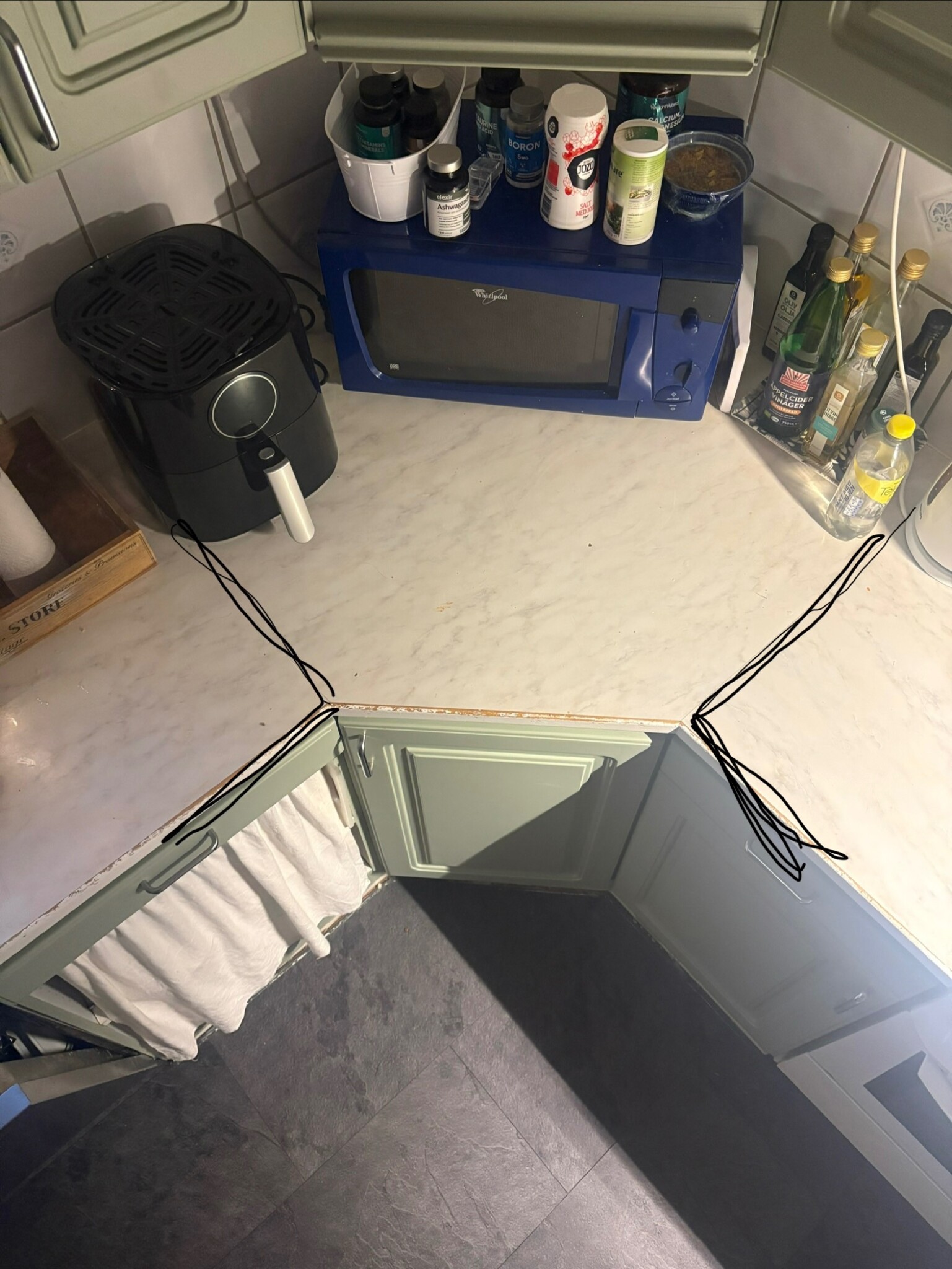

Vi har ett hörnskåp i köket vilket visar sig vara ett problem nu när vi ska byta bänkskivor. Skivan som ses på bilden blir således uppdelad på tre bitar. Vi vill ha ekmönstrat laminat. Hur blir det med linjerna, alltså ådringen? Någon som har en liknande skiva i köket? Eller tips på hur man lägger dem så mönstret inte blir alltför uppseendeväckande?
(Strecken är bara för att visa hur samtliga leverantörer vill dela skivan)

Jag skulle vilja ha det så att ådringen är parallell med de tre framkanterna, dvs. 3 riktningar.
Danielat75
Birgits förslag är snyggast, men kolla att skivan räcker ända in i hörnet. Om inte skulle jag överväga att acceptera en liten trekantig bit där med samma mönsterriktning som
hörnskivan i övrigt. Inte perfekt men längst in i hörnet syns det inte mycket och det är mycket lite slitage.
