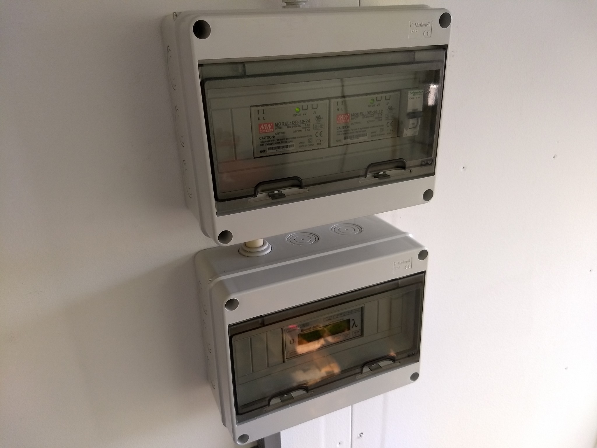

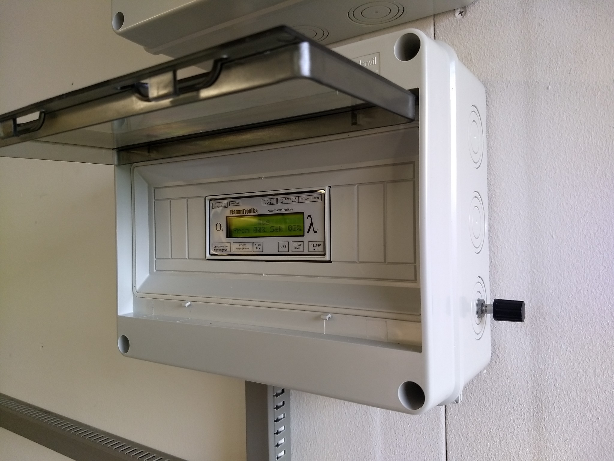

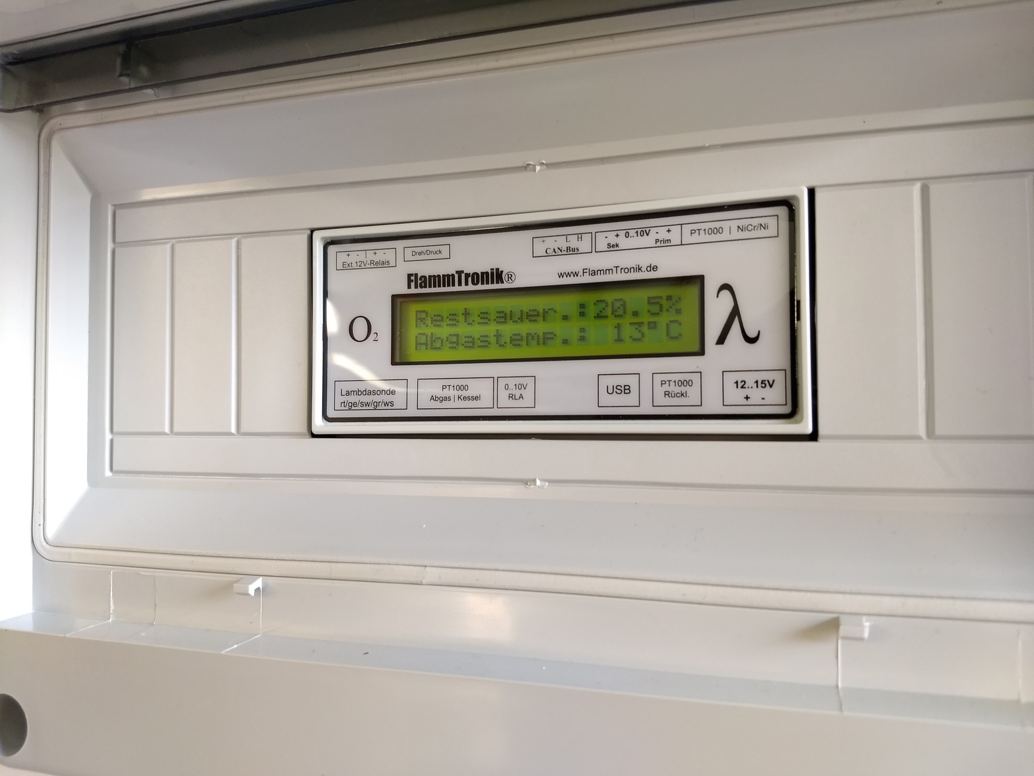

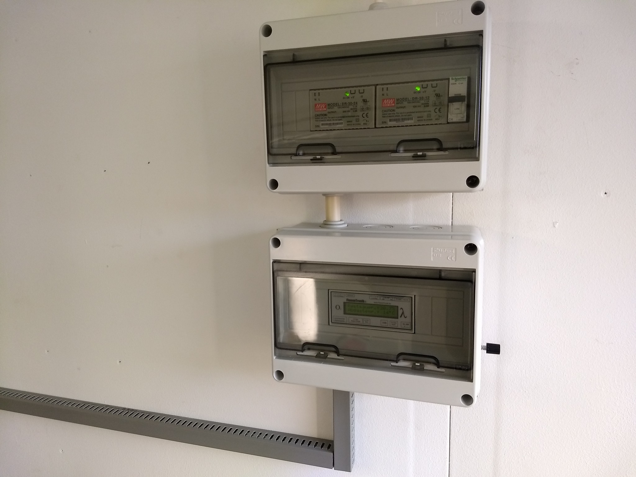

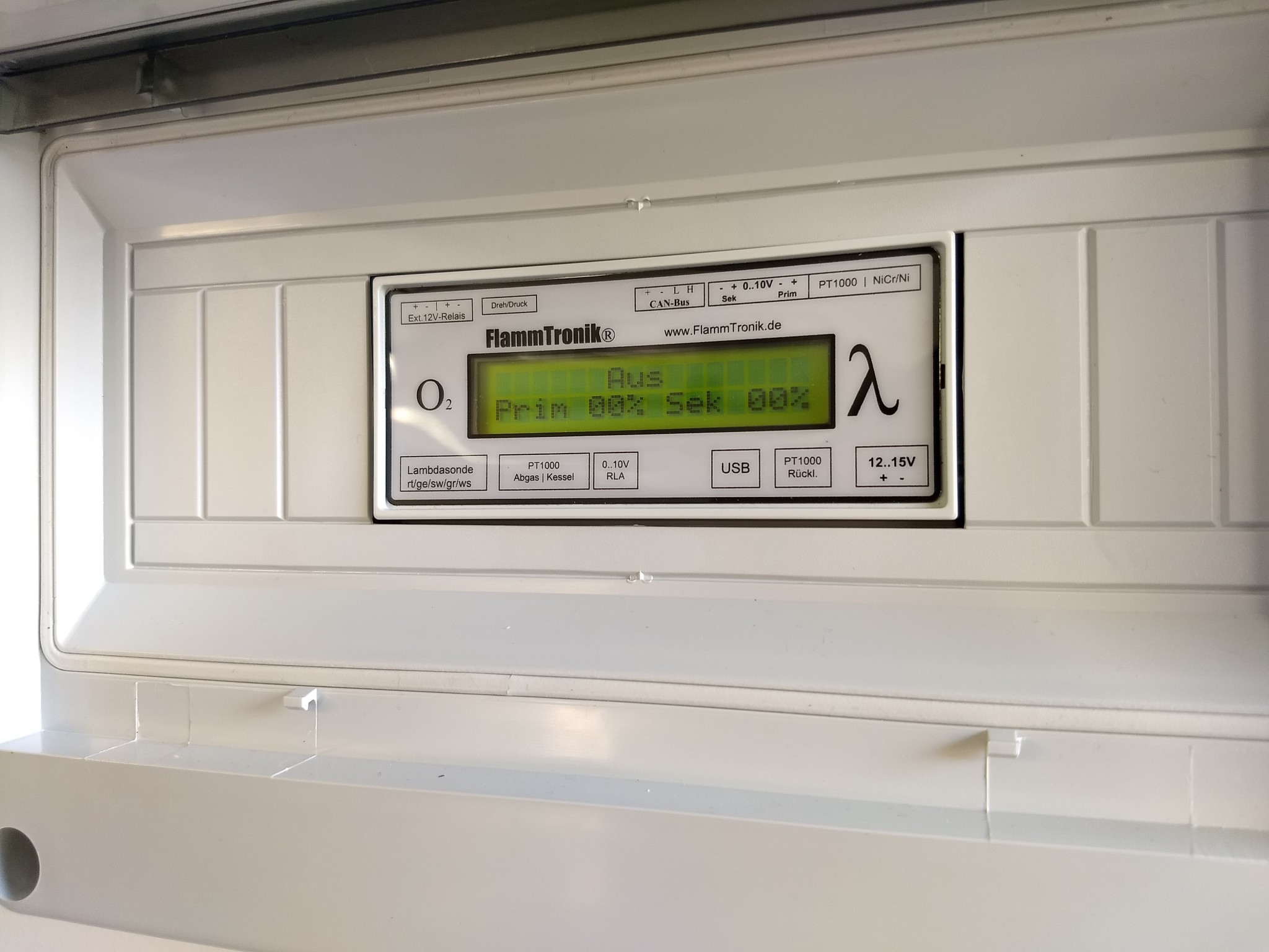

Jag lyssnade på Nybyggarns tips om väggmontering istället för direkt på pannan.
Transformatorer och styrenhet monterat i normkapslingar. Manövervred på höger sida. Enligt manualen är det samma vred som finns monterat i en BMW:s navigationspanel.
Nybyggarn och 2 till
Snygg installation!
Har du fått till regleringen? Min svängde ju rätt mycket i början.
MVH
Jag tyckte det fungerade förvånansvärt bra med fabriksinställningen men jag har inte kört så mycket än. Jag ska ladda upp en logg här snart så får vi se.

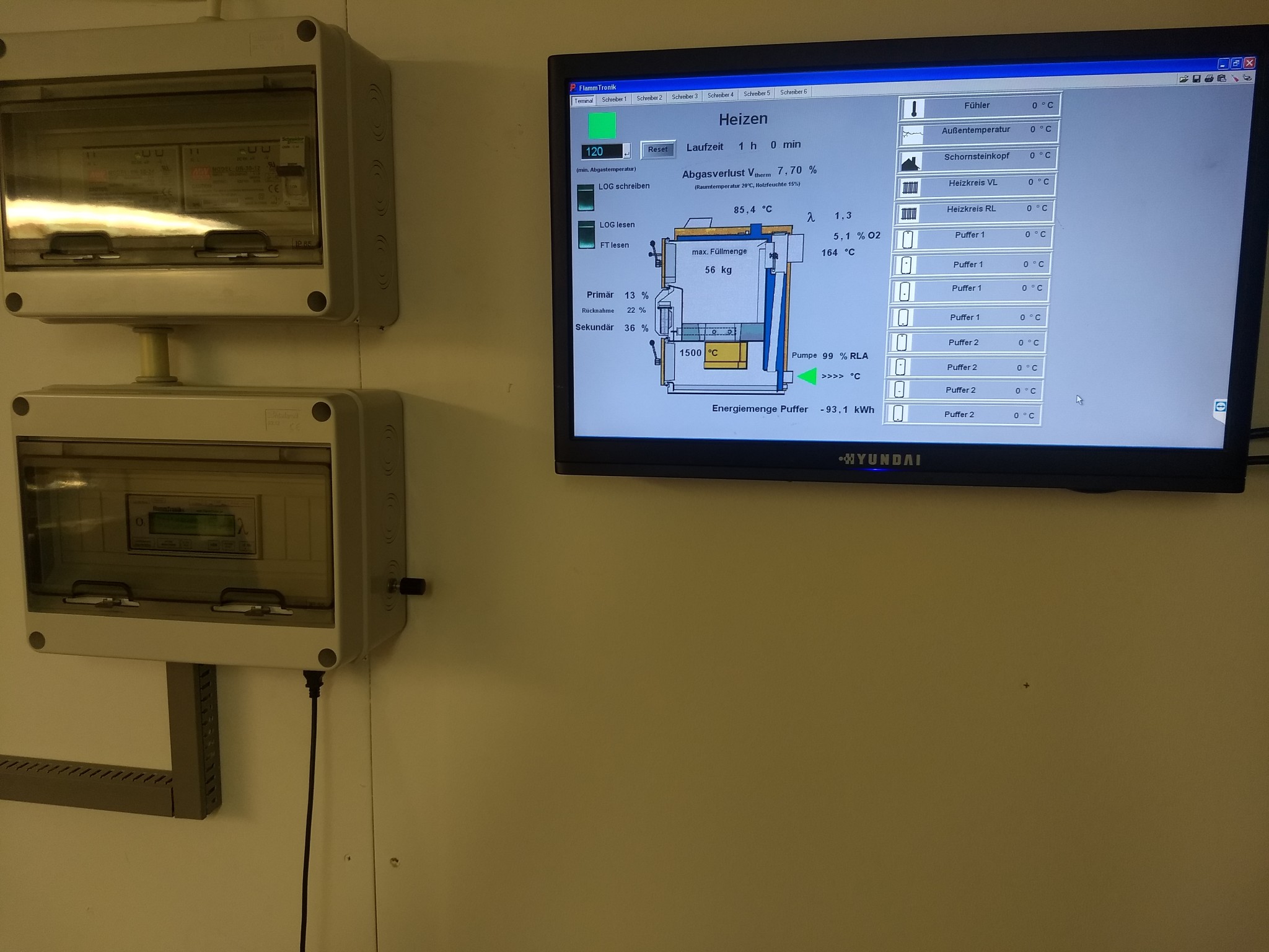

Nu har jag fått upp stationär dator för övervakning.
Jag använder TeamViewer för spegling på dator i huset och i mobilen.

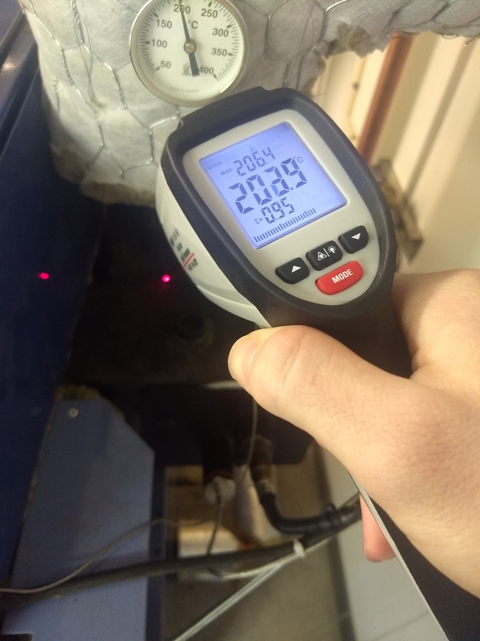

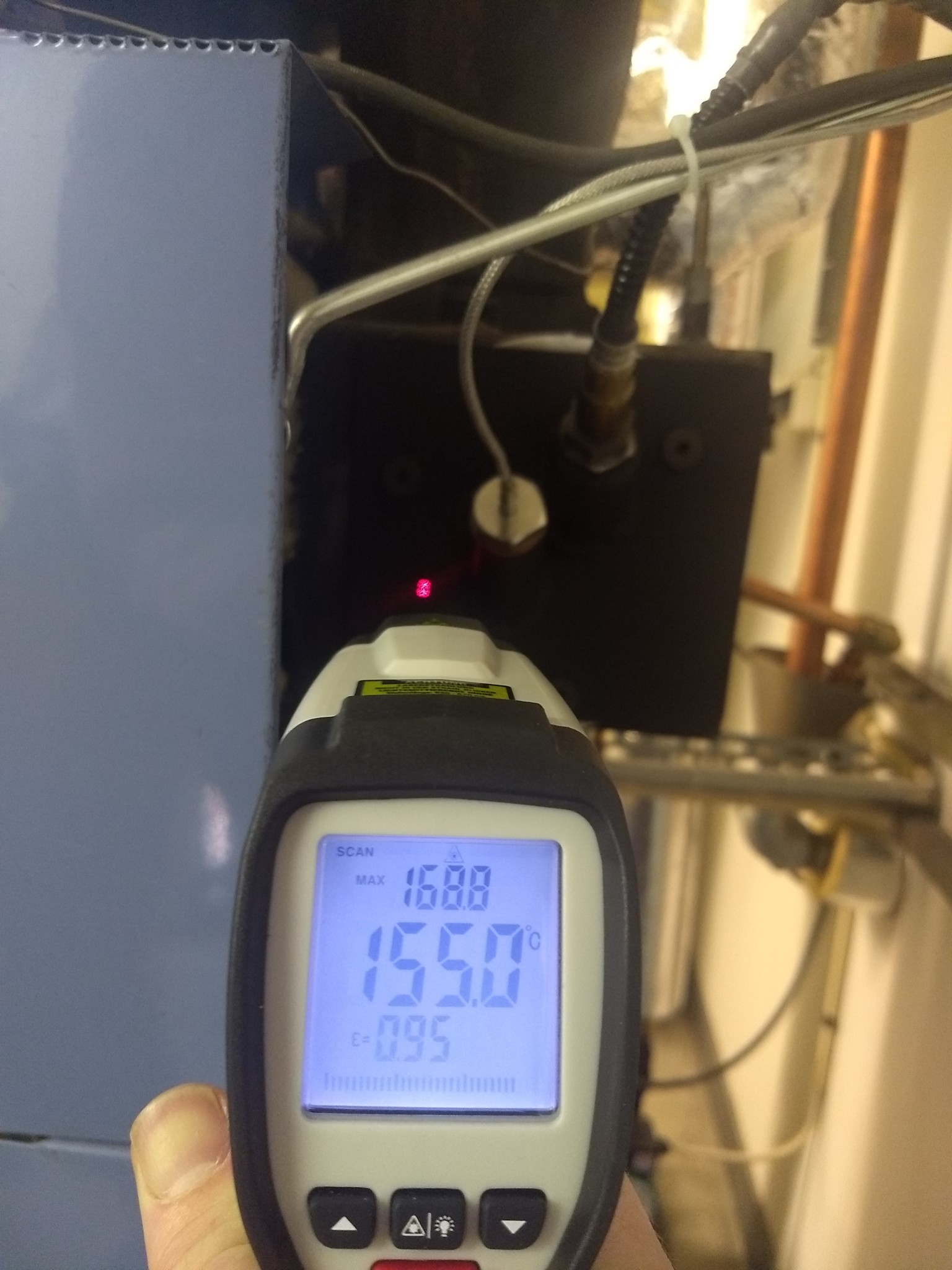

Jag har upptäckt att placeringen av RGT-givaren inte blev riktigt bra.
Rökgastermometern på rökröret visar betydligt högre temp än styrningens givare.
Jag ska försöka flytta givaren till toppen av röklådan istället.
IR-termometer pekar på en RGT-givare med temperaturavläsning 159,0 °C på en värmepannans rökrör.
IR-termometer som mäter hög temperatur på rökgasrör nära isolering med synlig analog termometer.
Frågan är om även lambdasonden sitter tokigt?
Visar rökgasgivaren samma temperatur som IR-termometern på bilden 155 ?
Jag skulle nog ha kontrollmätt temperaturerna med en anläggningsgivare/insticksgivare, att mäta på utsidan rökröret med IR termometer har lite för många felkällor.
Prövade själv på min panna och diffen mellan IR termometer samt anläggninggivare var ca 40grader på rökröret. (Halvblankt svart rör)
Sen misstror jag dig inte diffen mellan rökgasgivaren samt din rökgastermometer stämmer säkert.
Tack för tipset.
Jag gjorde lite referensmätningar med anliggningstermometer tidigare. Som du säger kan man inte lite helt på IR- termometerns resultat. Men i detta fallet visade RGT-givaren och IR-termometern samma värde.

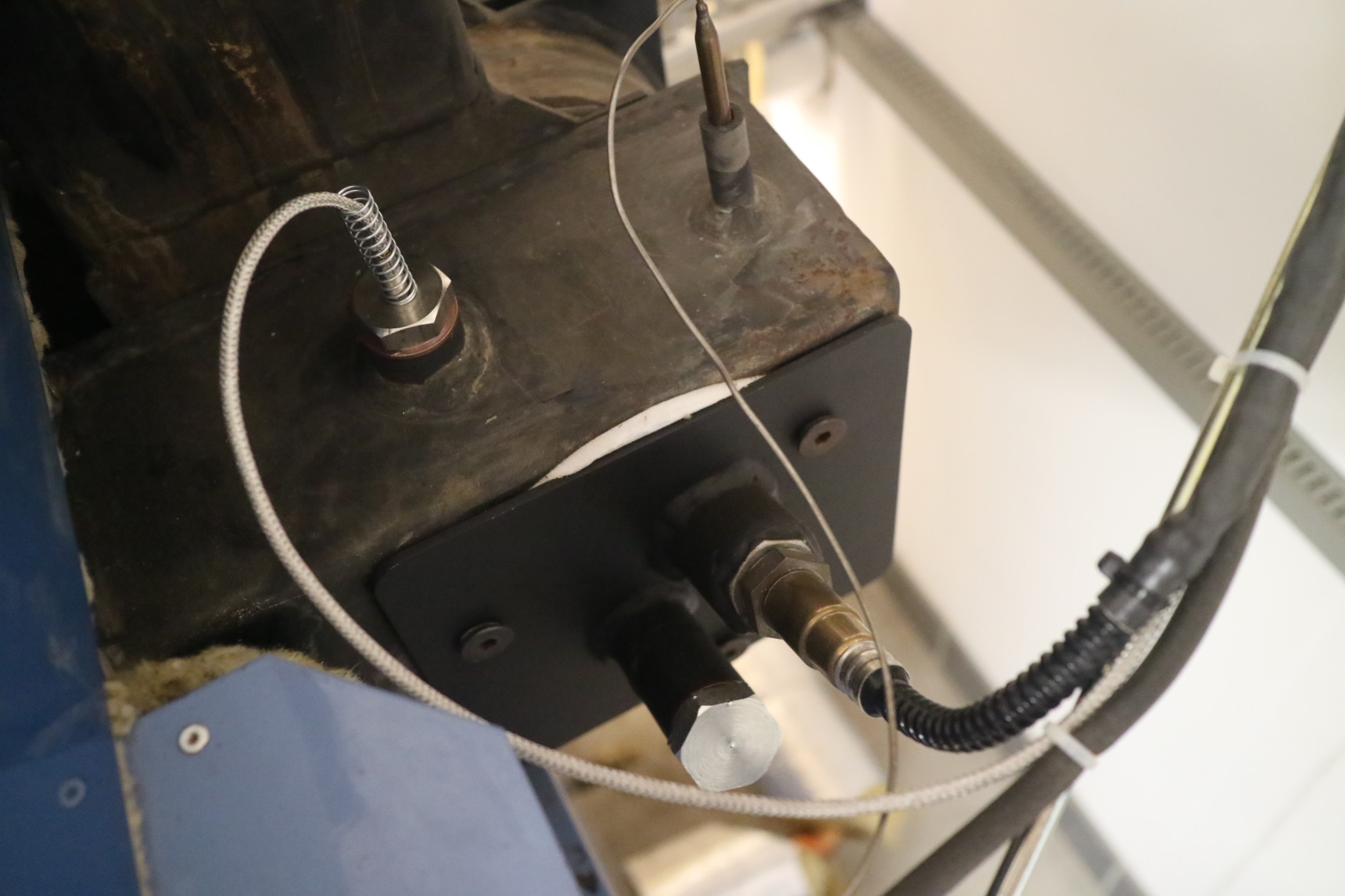

På min pannas version av rökgaslåda fanns en gängad muff, utan genomgående hål, fastsvetsad från fabrik. Det visade sig vara 1/2"-gänga vilket passade min tempgivare utmärkt. Jag borrade ett 10mm hål med vinkelborr, i mitten av rörmuffen och monterade givaren med kopparbricka som tätning. Plugg i det gamla hålet.
Resultatet blev bra! Nu får styrningen ett korrekt värde.
Pga ändringen började PID-regleringen svänga betydligt mer vilket troligtvis kommer att behöva att finjusteras.

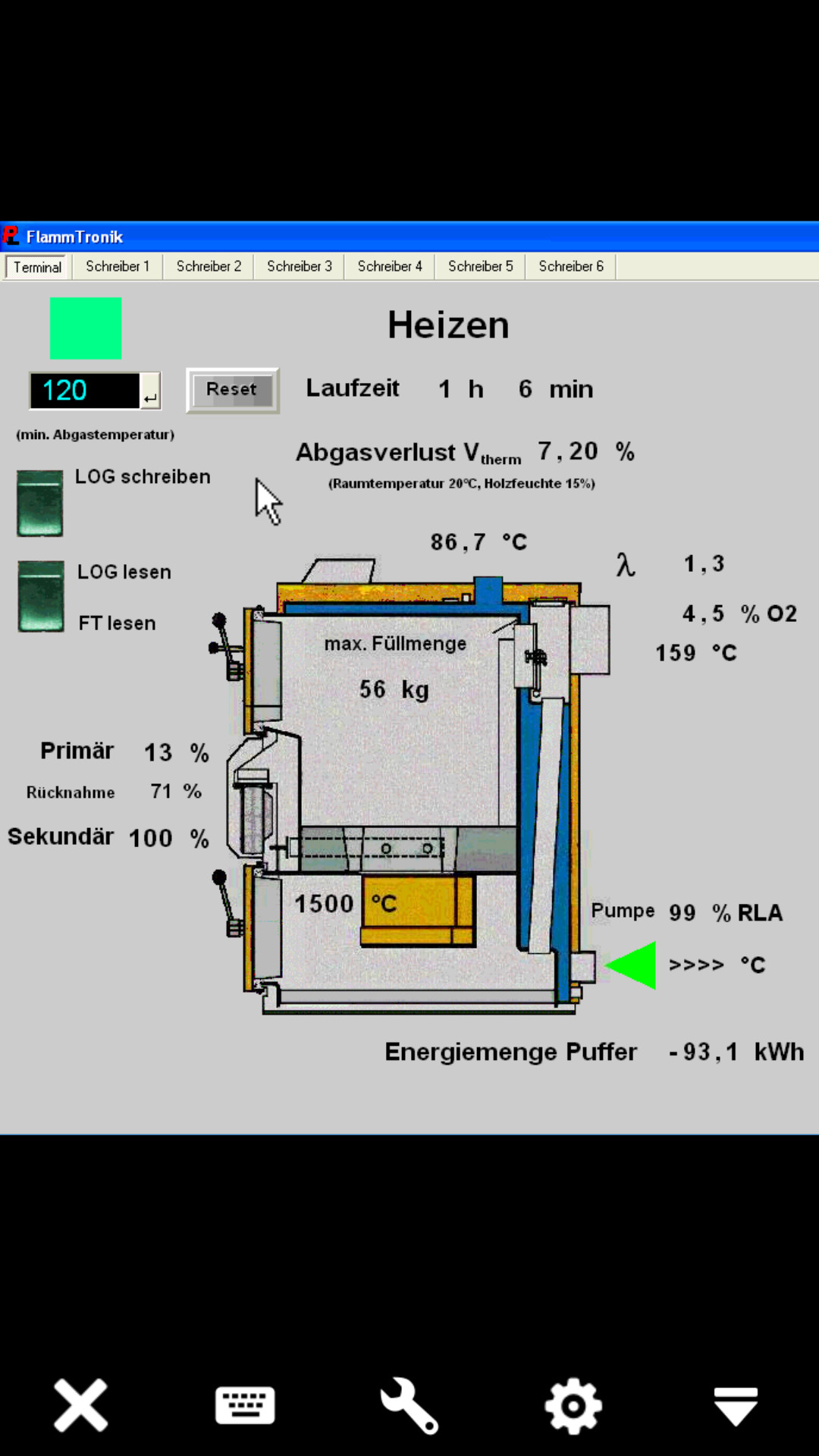

För att optimera förbränningen och förenkla eldningen så har jag bestämt mig för att montera Flammtronik på min SI50.
Som referens har jag tittat på hur Solo Innova, utrustad med orginal lambdastyrning, såg ut. Styrningen tillverkades av Logotherm.
Solo Innova såldes även under varumärket Brötje HVK i Tyskland.
Den verkar ha funnits med olika versioner av Belimo-motorerna.
Lambdasonden placerades i 1 1/2" anslutningen på den gamla varianten av rökröret.
Fortsättning följer.
