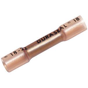

Ja, det är en mycket lämplig "skarvdosa", man kan knappast misslyckas.
E elmont skrev:
Och man gör inte kabelskarvar med krympslang som inte har smältlim på insidan, möjligen om man är en hempulare och inte vet bättre ;)
Nu har du höga tankar om dina medmänniskor. Det finns många som gör mycket sämre lösningar än så trots att de vet bättre. Till exempel eltejp.

Har du fixat kabeln än Peter?
Hävdar fortfarande att en krympskarvhylsa är det enklaste snabbaste sättet att skarva en kabel på.
Skulle bli förvånad om din kabel skulle gå av på samma ställe igen, men om den gör det så har du 8 skarvhylsor kvar att fixa det med från första gången.
Krympskarvhylsa för att skarva kabel, märkt med "DURASEAL 18-22".
https://m.clasohlson.com/se/Fukttät-skarvhylsa/Pr151235010
Ska det bli bra ska även ytterhöljet skarvas så att även det blir tätt, vill man bara "få det att fungera" räcker det troligen med en "sockerbit" för att få det att fungera en eller någon säsong.

Med den fukttäta skarvhylsan från tex classe så blir det tätt mellan trådens hölje och skarvhylsan detta eftersom skarvhylsan har en bit ”krympslang med lim” på sig.
Något andra hölje har inte den kabel som ska lagas.
För att sedan stärka skarven lite till så kan man trä en krympslang med lim över hela rasket, då bör krympslangen vara minst 5cm utanför skarven på bägge sidor.
Om man vill göra skarvarna ännu säkrare så trär man på en bit krympslang på varje tråd så att det täcker någon cm längre än skarvhylsan på varje sida, då behöver den yttre krympslangen vara ytterligare längre.
