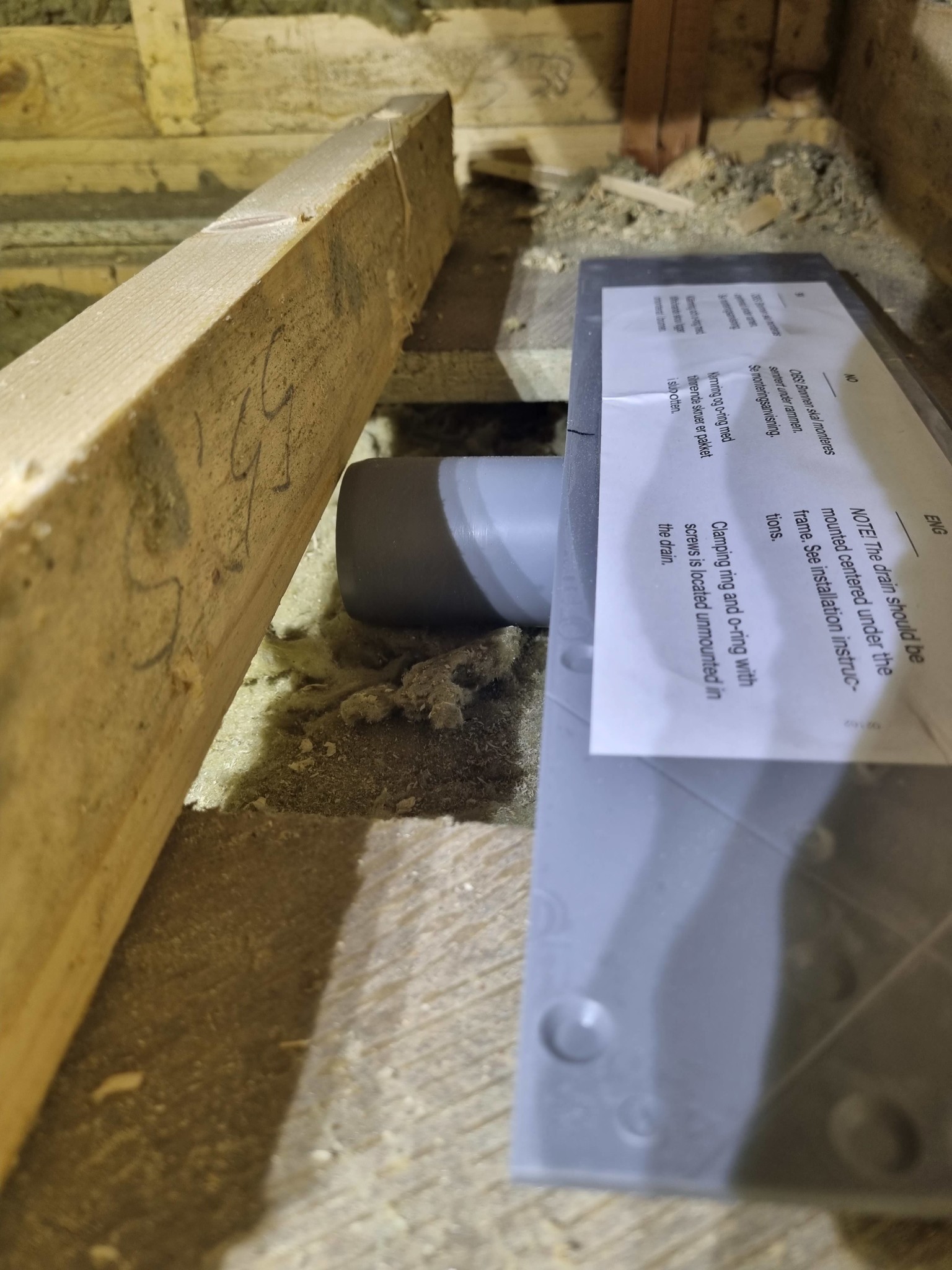

Vi har en del utmaningar med en bärande järndragare som gör att vi måste ha ett 50mm avloppsrör till duschen, det är 7cm klaring mellan topp järnbjälke och undersida spånskiva. Det är 80cm från H-bjälken till avloppet. Så det är precis att vi har tillsträckligt fall på avloppsröret från golvbrunn till H-bjälken.
Rörläggaren köpte en lågt byggande 50mm "Purus tile insert" golvbrunn. Från topp av avloppsrör till topp av golvbrunn är det ca: 6mm. Vi skall även montera en förhöjningsring på 13mm. När han skulle montera det förra veckan, var jag väldigt fundersam över val av golvbrunn, då den här golvbrunnen skall gjutas i betong - inte monteras i spånskiva? medans han menade att det är snickarens jobb att få den på ordentligen på plats..(Jag..)
Vad är den bästa lösningen för att montera en sådan golvbrunn i ett trägolv, bygga en kasse och gjuta fast golvbrunnen? har ni några erfarenheter med liknande problemställningar?
Vänligen se bifogad bild.

Borde det inte gå att säkra den med några skruvar (ser ju ut som att det torde vara rätt lätt att borra ur ett par hål i fördjupningarna på sidan) och sedan gjuta in den när du flytspacklar bara ?
Se till att den inte bara sitter i spån utan i bjälklag under dock.

Hej Klas,
Jo, det är planen. Men är lite orolig för att man skall skada avloppröret på framsidan, det ligger så högt att jag får inget starkt material emellan som jag kan flytspackla mot.
Som det ser ut nu skall jag försöka binda en stålplatta över röret med reglar tätt på sidorna ända tills avloppsröret är djupare än spångolvet. För att ha ett stabilt underlag att flytspackla mot. Vet inte om det är den bästa lösningen.
klaskarlsson
Den brunnen ska skruvas fast mot reglar och sedan flytspacklar man upp till kant av förhöjningsringen.
