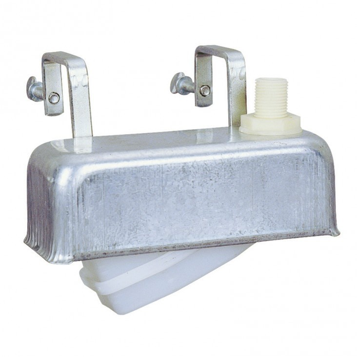

Jag håller på att starta upp ett mindre bryggeri med mindre kapacitet (600 liter i månaden). Jag har en del grejer i vattnet som jag är tvungen att ha ett RO-filter för att få bort (t.ex. uran). Jag har googlat men inte lyckats hitta någon bra lösning, kanske finns någon här som har något förslag?
I vårt kök har vi en mindre behållare med en gummiblåsa i. När behållaren är fylld orkar hålla emot trycket från RO-filtret så slutar filtret att arbeta. Så fort lite vatten tappas ur kran så minskar trycket och RO-filtret börjar producera vatten igen.
Men hur gör man detta i större skala? Jag behöver lagra 250 liter renat vatten. Jag behöver använda en dricksvattentank i plast som inte kan trycksättas, typ en stor vattendunk.Jag kommer att ha en lite ventil som släpper ut luft vartefter tanken fyller på med filtrerat vatten. Hur får jag filtret att stängas av när jag når rätt vattennivå i tanken?

Jag har redan införskaffat ett RO-filter som fixar ca 500 liter per dygn så jag är bara ute efter tanken och en nivåbrytare som, precis som du skriver, anpassas för RO-filter. Men jag lyckas inte hitta en lösning på hur jag får till en avstängning.
En 500 liters tank och en vanlig flottör borde fungera. Frågan är hur RO filtret ser ut, är den mekaniskt eller går den på ström.

sätt tex. en sån här flottör i tanken

Tack! Men då blir det en följdfråga... Släpper flottören ut luft samtidigt som vattnet fylls på? För om det bara fylls på vatten så komprimeras luften ovanför = ökat tryck, vilket leder till att filtret slutar producera vatten. Får skapa en avluftning helt enkelt.D daugaard skrev:

Kanske en nivåvippa som bryter en strömkrets och en ventil som självstänger sig vid strömbortfall. Och en frekvensstyrd pump för att leverera ut.

En 600l till det filtrerade vattnet tillsammans med en dyl flottör
