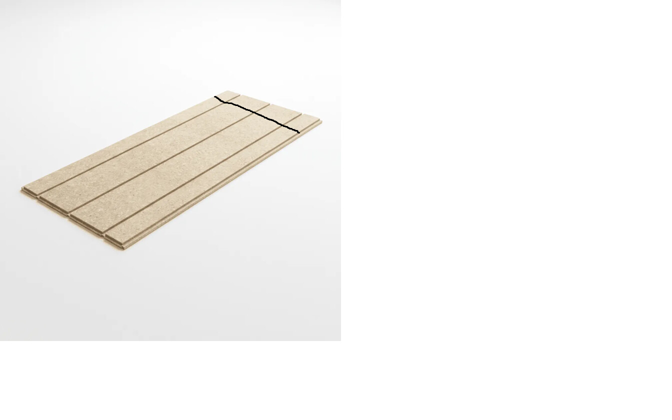

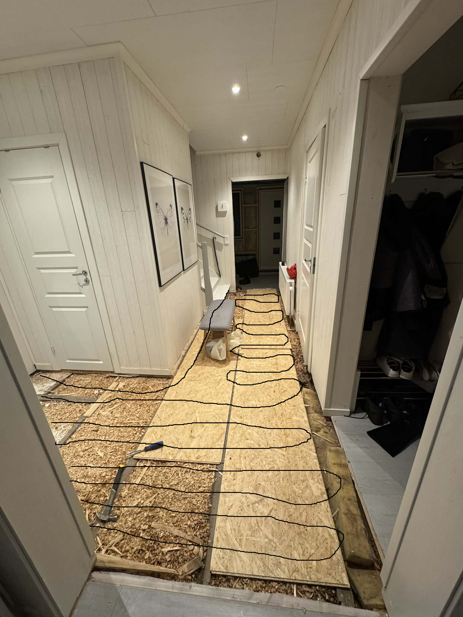

Ska lägga spårade golvpån. Farstun längs bort kommer att bli spårad eps.
Om jag har fattat rätt vill jag att tiloppet går så fort som möjligt till ytterväggarna, alltså ut till farstun.
Kan jag fräsa ett längsgående spår vid utkanten av skivorna för att komma dit så fort som möjligt? Fördelaren sitter i väggen till vänster.

Är det el slingor du ska lägga? (inte vattenburet)
Tycker din utlagda elslinga ser alldeles för kort ut, då du bör lägga den 20cc
Med din bild höftar jag till med att elslingan bör vara ca 40 m.
& med elslinga kan du inte lägga slingan över en annan, men går ditt frästa spår fritt så går det bra.

Elslingor saknar fördelare, och tillopp. 😉
Gör inte heller skillnad på yttervägg, antar jag, och fräses väl inte heller ner utan läggs i flytspackel.

Det är bara ritat en skiss över dragningen i typ paint. Så släpp det där med elslingor.
Det är vattenburet.

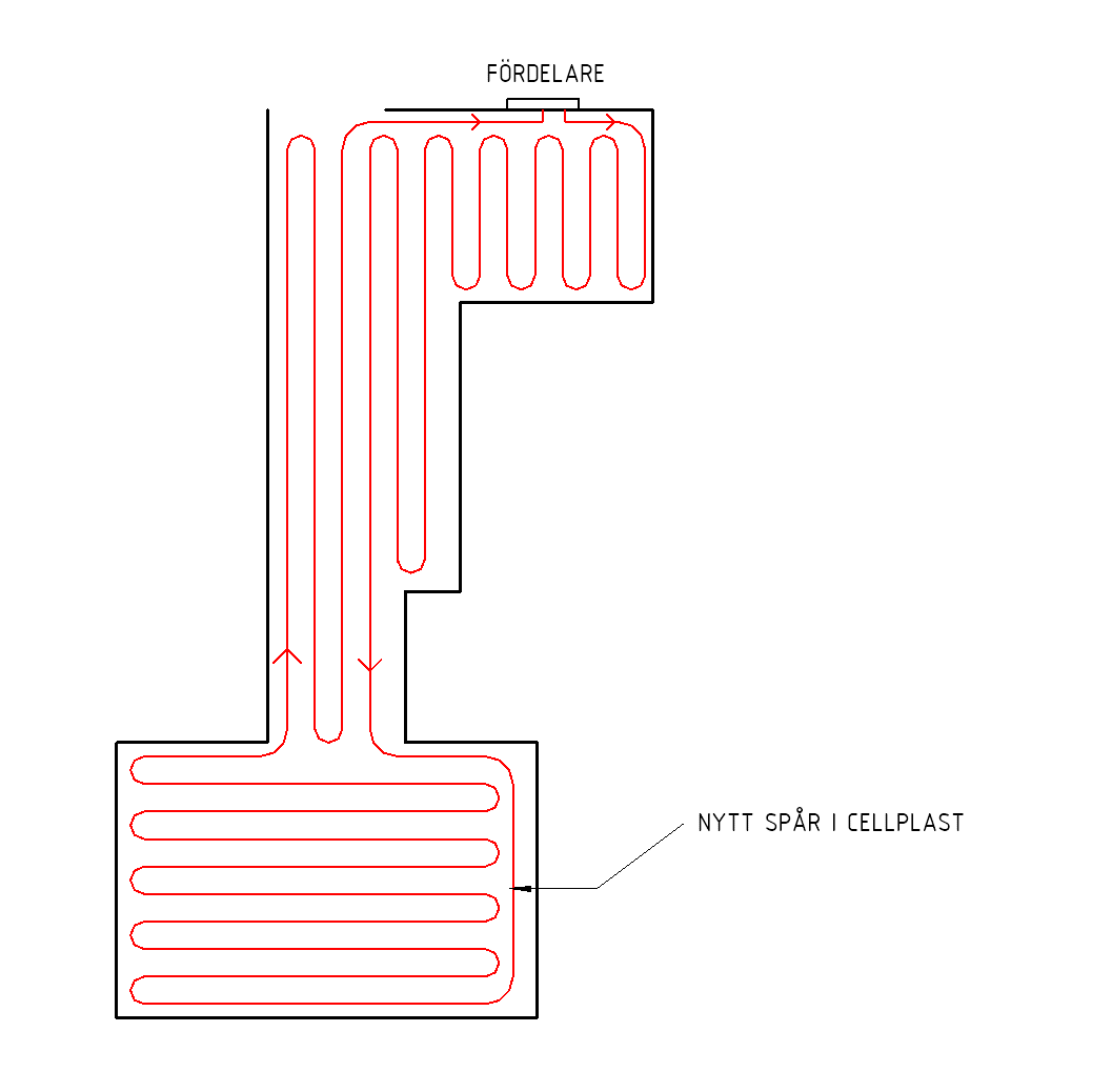

Ja, det blir cc200 spårade govspånskivor. Jag funderar helt enkelt på hur jag ska komma ut till farstun med tilloppet på bästa sätt. Från vad jag har läst så vill man ha tilloppet direkt mot yttervägg, men positionen på min fördelare gör det knepigt

Skulle du kunna lägga skivorna längs med hallen istället för tvärs över?
Ja eventuellt. Men hur löser det mitt problem? Måste väl ändå spåra nytt för att komma ut till farstun direkt?
Om det blir 2 skivor i bredd med 3 spår i varje kan du nyttja yttre spåret ut i farstun, göra klart där ute och sedan tillbaka in i hallen.
Tänker du såhär? Det blir ju en del slang innan jag kommer ut i farstun och ytterväggarna. Men kanske funkar? Får ju göra en ny fräsning i cellplasten på gaveln i farstun. Eller har någon en bättre lösning? Diagram över slangdragning från fördelare, med nytt spår i cellplast markerat i rött, visar installation i farstu och gavel.

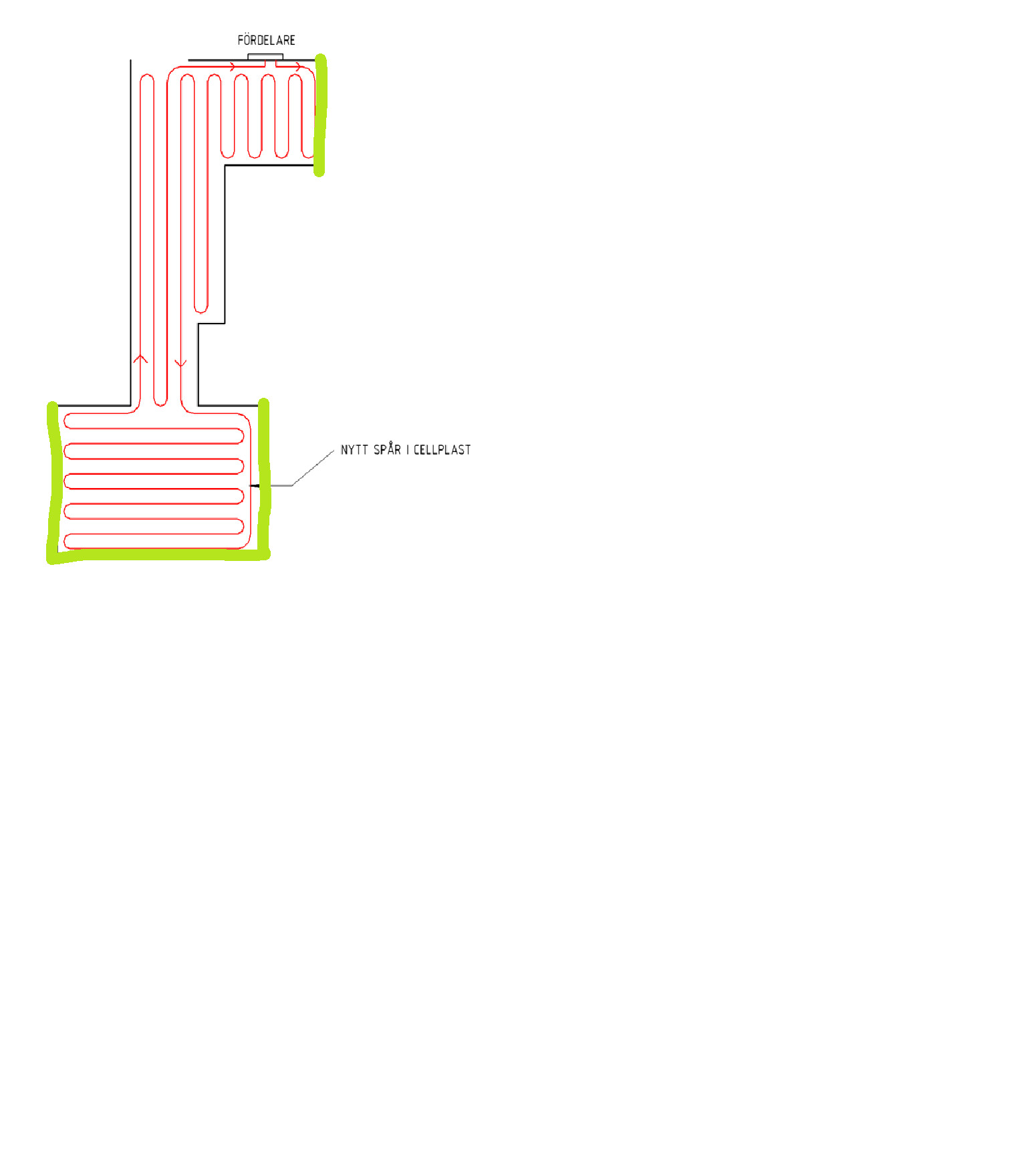

Vilka väggar är ytterväggar?
Sen bör man lägga i "snäckmönster" så det blir jämnare temperatur över hela golvet.

Ritning med röda linjer som visar rörsystem i cellplast; gröna linjer markerar ytterväggar.
väggarna i grönt är ytterväggar
Tänker att jag måste lägga in kortlingar också om jag ska lägga spånskivan i den riktningen, så jag få cc 600. åsarna löper ju parralellt med slingorna som det är ritat nu. i farstun är det ju betongplatta så där kvittar det.
Din bild ser exemplarisk ut för "hur man ska lägga vattenburet" 👍
