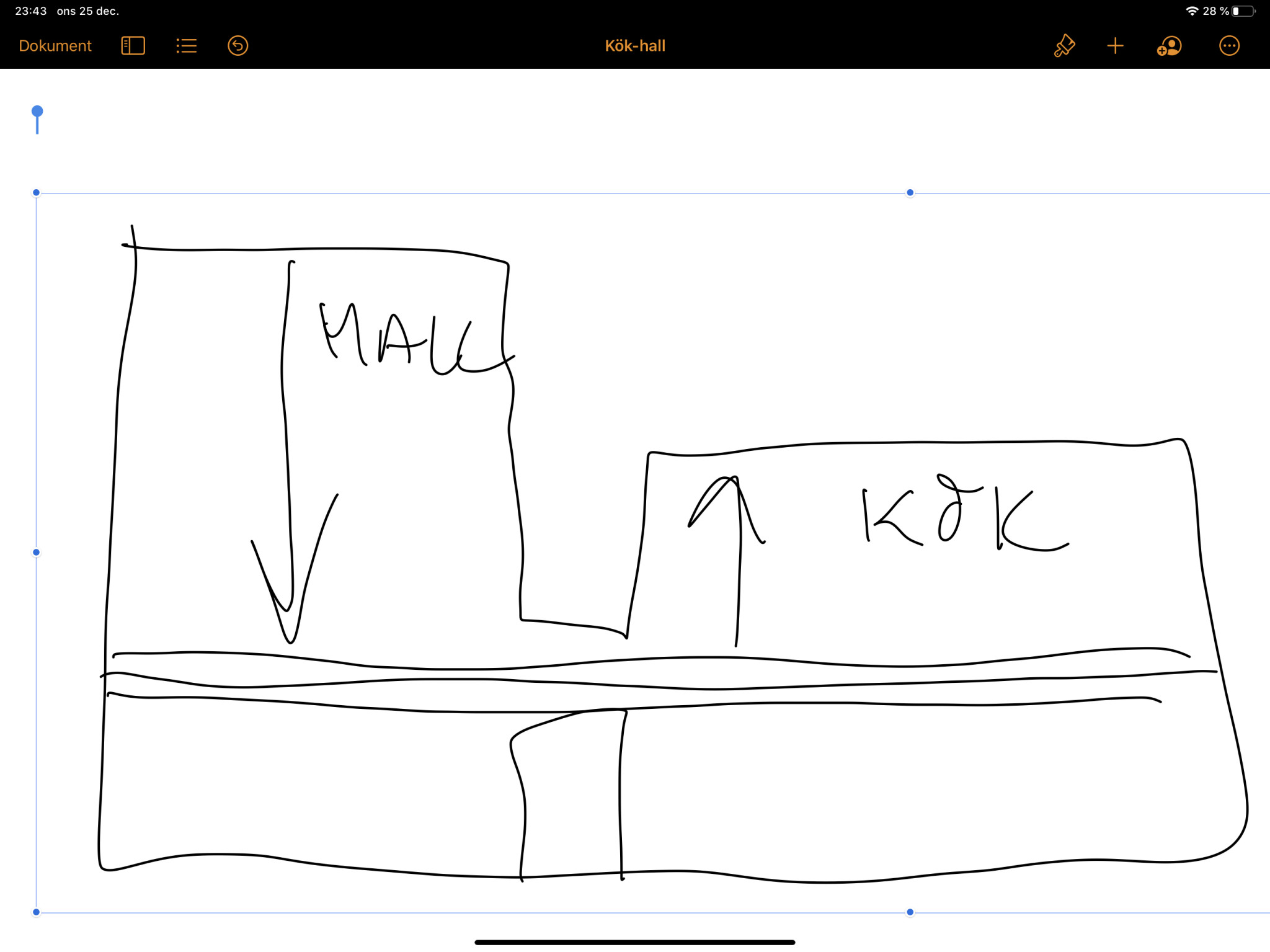

Vi skall lägga golv i vår hall och vårt kök. Som bilden visar är rummen inte lika långa. Vår önskan är att ha ”samma golv” i båda rummen, d v s i valvet mellan dem är det längsgående tiljor. Vi har börjat lägga i hallen, det vänstra rummet i bilden och frågan är då om det är lämpligt att lägga baklänges, alltså i köket lägga den del som är markerad med pil uppåt med utgångspunkt från hallens golv. Det innebär att vi måste skruva i noten och inte i fjädern.
Frågan är ju förstås om det går/är lämpligt/dumt att skruva i noten?
  • Handritad planritning av en hall och ett kök med markeringar för golvtiljor och en pil.
Varför inte börja upp i vänstra hörnet i båda rummen? I öppningen mellan rummen bör ni ha en rörselsefog som ni täcker med T-list. Vad är det för golv? Normalt lägger man dessa flytande. Ska ni skruva kan ni nog klara det utan rörelsefog mellan rummen.
Det är massivt furugolv som skall skruvas. Tanken är att vi skall slippa tröskel och istället ha ett golv som går igenom båda rummen. Om det går... :-)
Du kan ju fortfarande lägga det med start uppe till vänster, eller nere till höger. Du behöver bara mäta så det kommer rätt.
Lämpligt att använda en lös fjäder där du byter läggriktning. Fjädern sågas lämpligen av board i "rätt" tjocklek. Det blir alltså fjäder på båda sidor av brädan där du byter.
Betydligt krångligare att mäta in exakt.

Ah, du menar not mot not och en lös fjäder emellan?
Det enda (kanske allt som är viktigt?) man vinner på det är att man slipper skruva i noten?

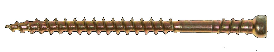

Vi har redan köpt på oss skruv; det blev denna från lokala trähandeln, ser ut att vara lika bra...
[länk]
Ja, det är väl samma skruv.
Hej, hur löste sig detta? står inför samma val själv. Gammalt hus med mycket ojömna vinklar så det blir svårt att mäta så vi möter mellan rummen.
Kolla in Stigens verkstadstråd. Där lägger han golv i en gammal lägenhet åt båda hållen.

Det gick hyfsat. Jag använde dock en för klen fjäder som inte höll ned golvet, se till att det blir en kraftig fjäder om skall göra så.
