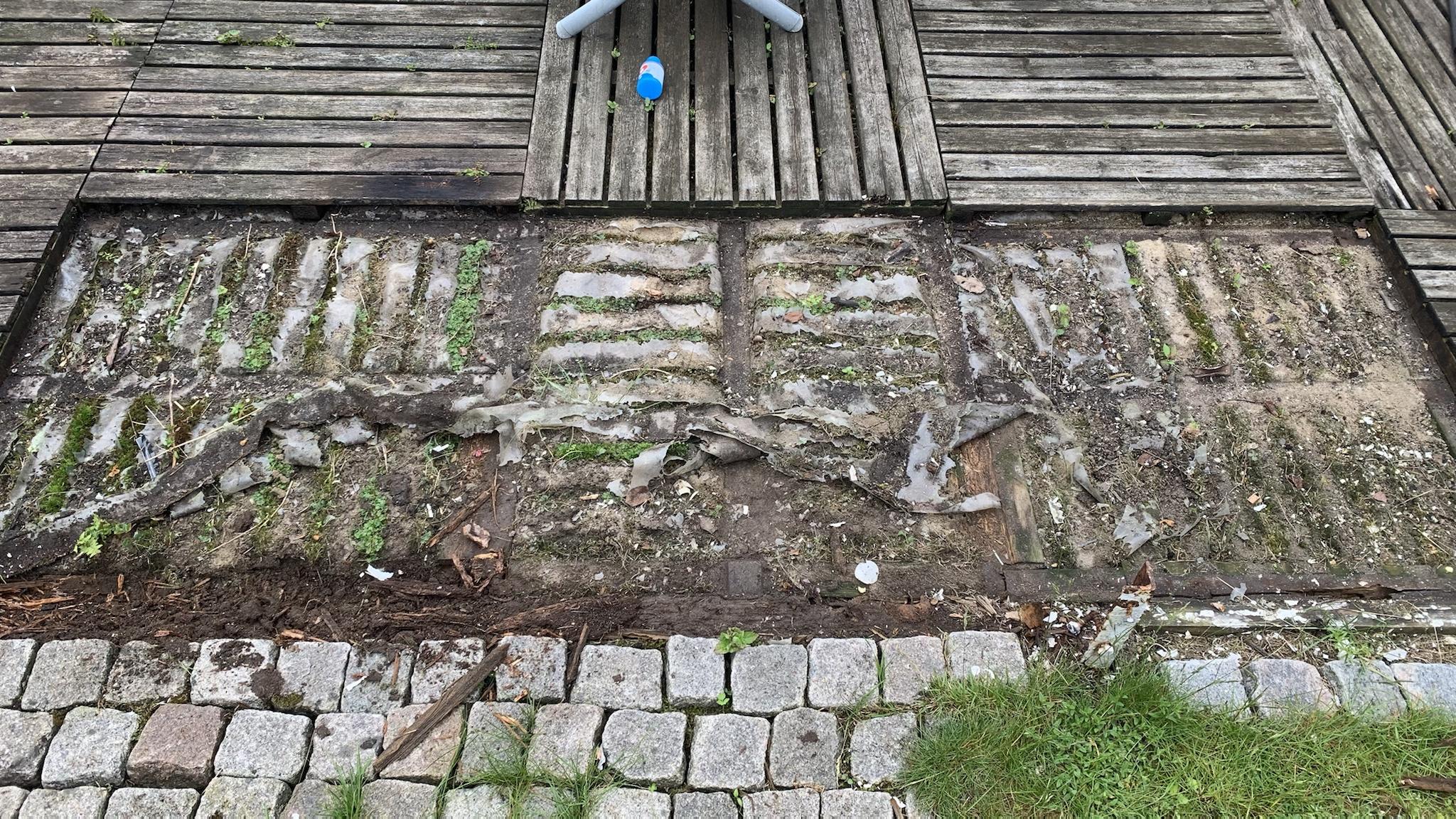

Hej! Jag har ett projekt för huset som jag har lite funderingar kring. Ett nytt trädäck behöver anläggas utanför altandörren då det gamla däcket har gått ur tiden.

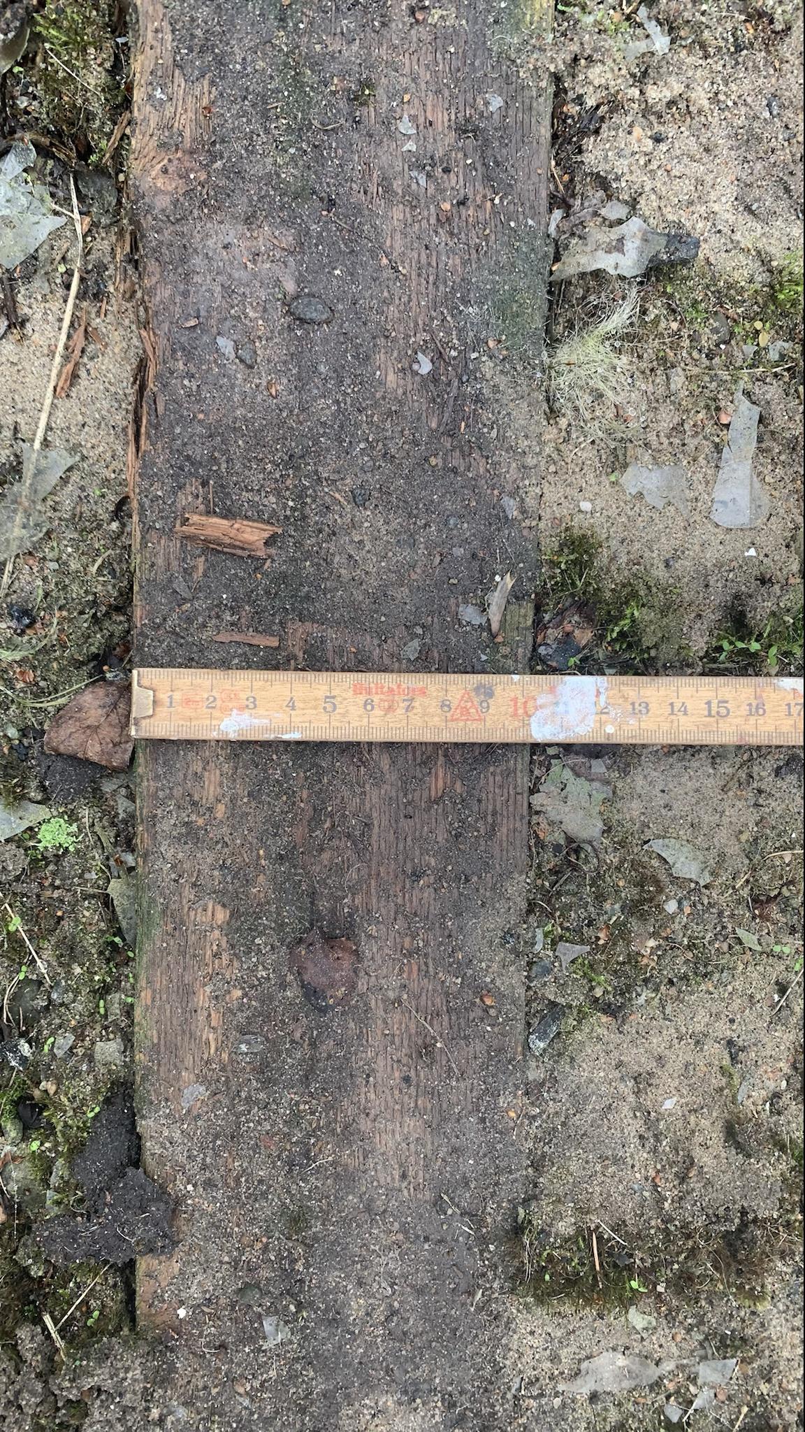

Trädäcket som låg där är i form av 80x80cm trallrutor som låg uppepå 25x100(?) brun impregnerat virke som var mer eller mindre helt genomruttet.
Har inte kunnat söka mig till vad för typ av regel, spont eller plank det skulle kunna vara med den dimensionen. Nån här som vet säkert? Bilder nedan.

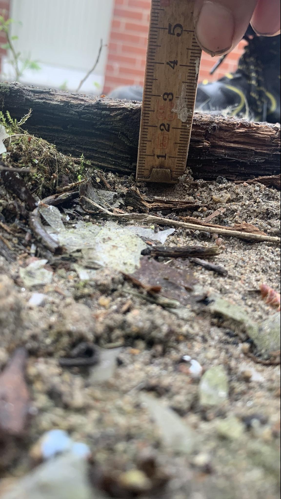

Plankorna tror jag någon gång i tiden legat ovan mark men har med tidens tand åkt ner i sättsanden som ligger och blivit dåliga samt att det medfört att fukt trängt upp i trallrutorna och rötat dom.

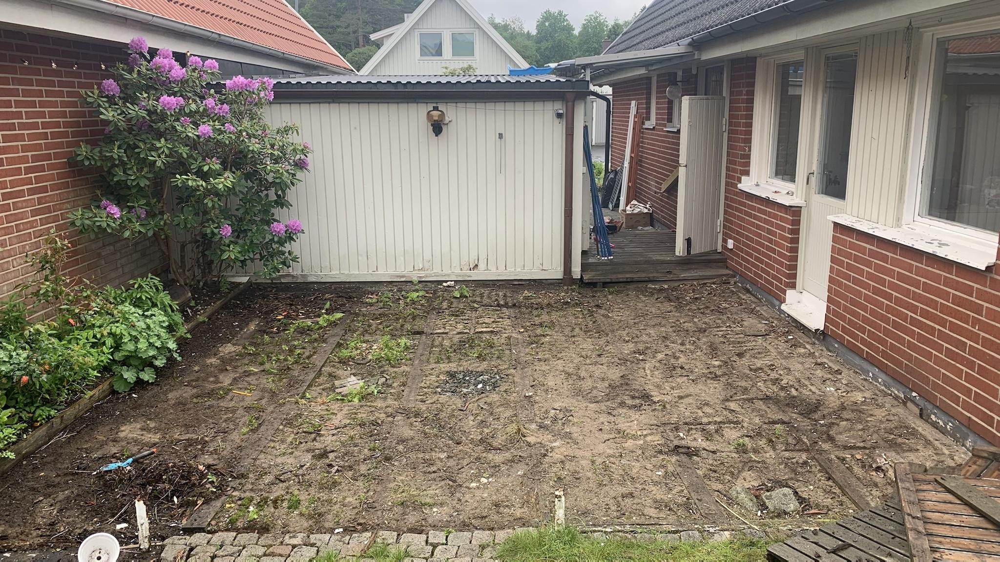

Allt virke och skräp är nu borttaget för att få en översikt på grunden och i vilken cc allt låg i.
Bärlinorna låg 80cm c-c förutom på en kant mot planteringen till vänster där det var 40cm c-c så det var ju helt i sin ordning.

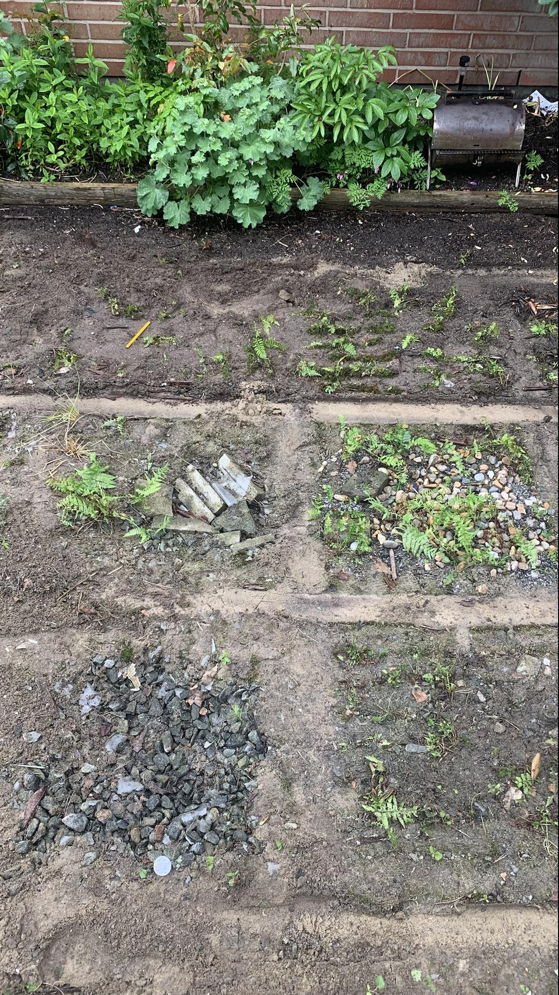

Grunden är helt OK, lite matjord som man med lätthet kan ta bort och sen är det sättsand på toppen och undertill är det makadam och sten. Så helt ok att fortsätta på utan nån ändring, eller?
I mitten så ser det ut som på bilden nedan, vet någon varför fyra rutor är fyllda med makadam och sten sådär? Avrinning? Är ett parasoll rör gjutet i högra nedre kvadranten.
I mitt stilla sinne så tänker jag att jag lägger ner markduk efter att ha paddat ner sättsanden och gjort det hyfsat i nivå, sen så köper jag betongplattor och lägger ut dom där terassfötterna ska placeras ut.
Min plan att lägga ut 8 rader 45x145 NTR A regel på 60cm c-c som bärlina och och ha tre terassfötter per rad men hur gör jag med bärregel? Behövs det?
