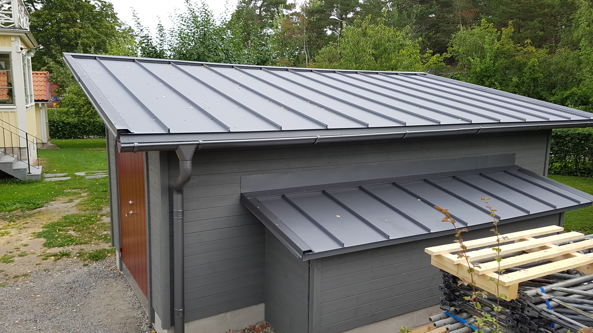

Jag ska lägga plåttak på mitt gamla papptak som börjar se tråkigt ut, men har inte lyckats hitta falsad plåt i handeln. Kommer förmodligen montera korrugerad plåt fast man får lite merarbete med underlaget. Sådan kräver ju ett underlag av läkt och reglar vad jag förstår. Gissar att falsad plåt är dyrare också.
L
Falsad plåt finns inte på marknaden , den falsas på plats
Jaså det var plåten som var 12 år. 60 år gammal papp harpasserat bäst före datumet. Innan du går vidare tycker jag du skall kolla vad för sorts pappläggning du har, ett eller två lager.
Band- eller skivtäckning med falsad plåt görs som Liteavvarje sagt på plats. Däremot finns det färdiga "fuskvarianter", t.ex. Plannjas Trend. Det blir faktiskt ett ganska bra resultat, i synnerhet när man har en stor fyrkantig yta. Kan läggas direkt på underlagspapp utan läkta av den som är händig. Lindab har också en liknande produkt.

inte är det riktig fals men det liknar lite, Plannja Trend har precis lagt den på mitt nya förråd.
Det är nog den jag tänker på. Såg ett avsnitt med allas vår Martin Timell som lade ett sånt tak, det var färdiga falsar som häktades ihop på nåt sätt. ´Tyvärr var jag inte riktigt uppmärksam på hur det gjordes, men det var avsett för "vanligt folk" och krävde ingen utbildning för att lägga.
Inte så svårt, klart det inte är som efter en plåtslagare men jag är nöjd med mitt jobb. Så här ser det ut efter en amatör ;-)
