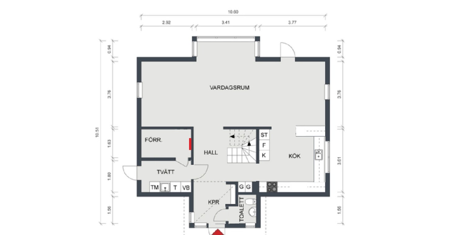

Ska snart lägga ett sammanhängande stengolv i större delen av undervåningen (kök, vardagsrum och hall) och fått lite ångest över huruvida det behövs någon form av rörelsefogar annat än kring väggarna. Det rör sig om i runda slängar 65-70kvm i en sammanhängande yta som är ca 10m på längsta ledden, och med vattenburen golvvärme under. Underlaget räknas som "flytande" och stenen (Italian white limbstone) kommer sättas med flexibelt fix och fog (Schönox Q9 W).
Enligt "stenhandboken" på sten.se så ska det vara OK att köra utan rörelsefogar på flytande underlag om man håller sig under sisådär 10m, men det framgår inte riktigt om det är kalkylerat med golvvärme eller ej.
Så, bör jag göra ett par rörelsefogar eller är det onödigt?

kan du inte göra en i en dörröppning om det finns?
annars skulle jag satsa på en list gjord för rörelsefog istället för att siliconera
siliconen blir ful snabbt och är inte kul att byta, listen är säkert dyrt (fast det vet jag inte) men tänk på att golvet ska ligga där många år

Det finns "dörröppningar" i form av 2-4 meter stora "öppningar"... så här ser planlösningen ut (scannad orginalritning och sedan körd genom proffsdesignprogrammet "paint" i ett desperat försök att visa nya planlösningen i all sin prakt). Det som ska läggas i "ett stycke" är alltså vardagsrum, kök, hall och kapprum:nino skrev:
Grejen är den att jag fått olika bud om vad som är det rätta men jag vill ha mer på fötterna innan jag sätter igång.

om du med "plåtbitar" menar rörelsefoglisterna så har du nog inte förstått hur dom funkar...
listen ser ju ut som ett upp o nervänt T det enda som kommer att synas är biten som är lodrät och den ser ut som en fog, förutom att det är 2mm metall på varje sida om fogen
