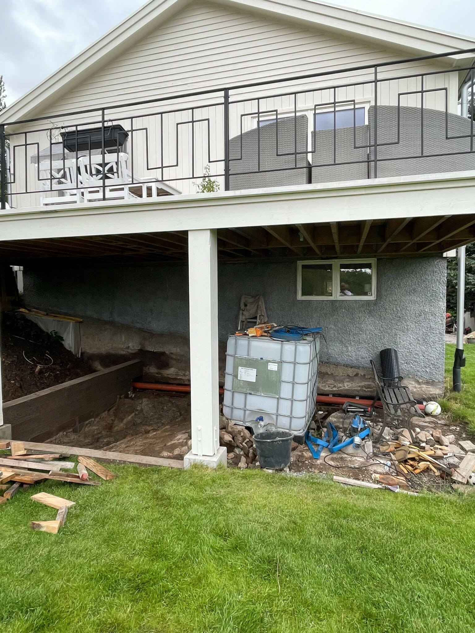

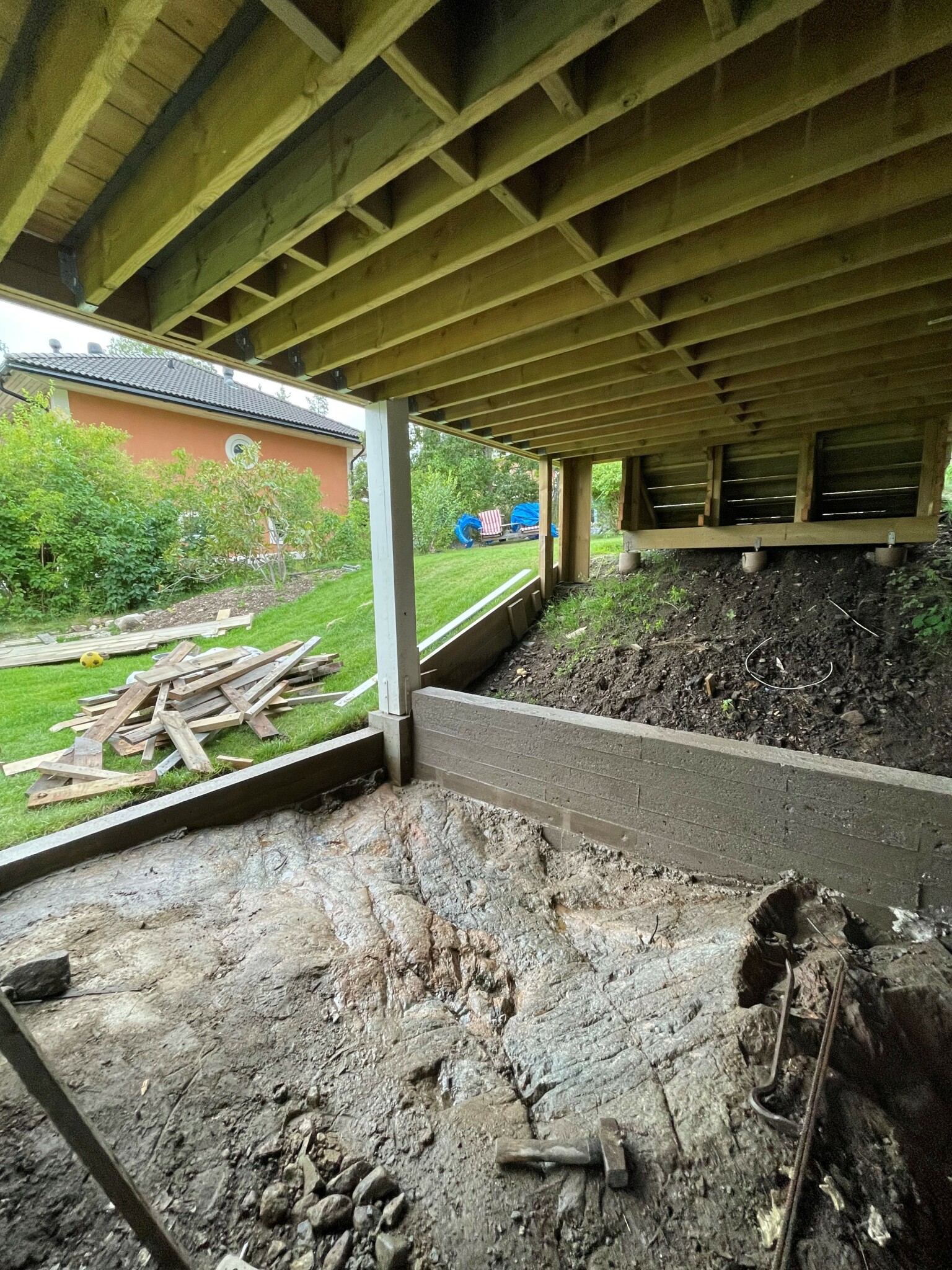

Önskar lite råd på hur jag kan göra.
Jag har en liten uteplats, ca 25 kvm som jag vill lägga sten på. Jag var och plockade upp ca 25 kvm begagnad skiffer i 300mm bredd och fallande längder. Tjockleken är varierande, både mellan plattorna men också på samma platta - Undersidorna får alltså antas vara ojämna.
Underlaget är berg, iallafall en bit ner. Så jag kan ju fylla upp med något dränerande och sedan padda. Men problemet är att de djupa lågpunkterna samlas vattan och det är nära husgrunden. Det finns en risk att detta vatten sedan letar sig in i källaren (jag har problem med det). Jag funderar därför på att gjuta upp dessa lågpunkter, iallafall en bit.
Frågan som uppstår är metod för att fixera plattorna och hur tjockt material jag behöver. för att slippa gjuta upp hela uteplatsen och sedan ta upp centimeter stora glipor med fix så går nog det alternativet bort.
Så frågan är hur jag jag med "underlag" och "bruk" ?
Det jag har kommit fram till hitills är;
- Makadam, stenflis och sättsand: Då får jag inte bort vattnet som kommer ansamlas i lågpunkterna. Ett alternativ som kan var avärt att kolla på är att gjuta upp en bit och sedan gå direkt på sättsand eller liknande, men hur mycket är minimum? en platta som ligger på 2mm sätsand ligger väl inte still även om den sedan ligger på betong.
- Gjuta igen lågpunkter med betong, sedan sätta skiggern i Jordfuktadbetong (1 del cement/3 delar vatten): löser antagligen vatten anslamligen, men hur mycket jordfuktad betong är minimum ? 5mm ? 60mm ?
Men det finns antagligen klokare tillvägagångsätt
finns det någon som kan rekomendera tillvägagångsätt om jag vill
- Inte ha lågpunkter med vatten under uteplatsen
- Inte för jävla dyrt tillväga gångsätt (typ super duper Ardexbruk för 14235252 kr/påsen)
- få ett stabilt golv.

Vattnet kommer dels ovanifrån vid regn (rinner ju bort när stenplattorna kommer) men det kan också komma underifrån, det är berg över hela tomten så det kan vara små vattenreservoarer också, det går inte att lösa. hur mycket av vattnet som kommer från resp. del är svårt att säga.J jonaserik skrev:
Hittar ingen som säljer sättbruk. Men det borde ju också gå att blanda själv ?
I så fall låter det ju som att man kan blanda själv med cement och sand. Kanske jag testar på en mindre yta.J jonaserik skrev:
Men behöver sättbruket verkligen bita på betongen? Hade det bara varit ”normalt” underlag typ sand så blir det ju ”bara” en stor kaka.
