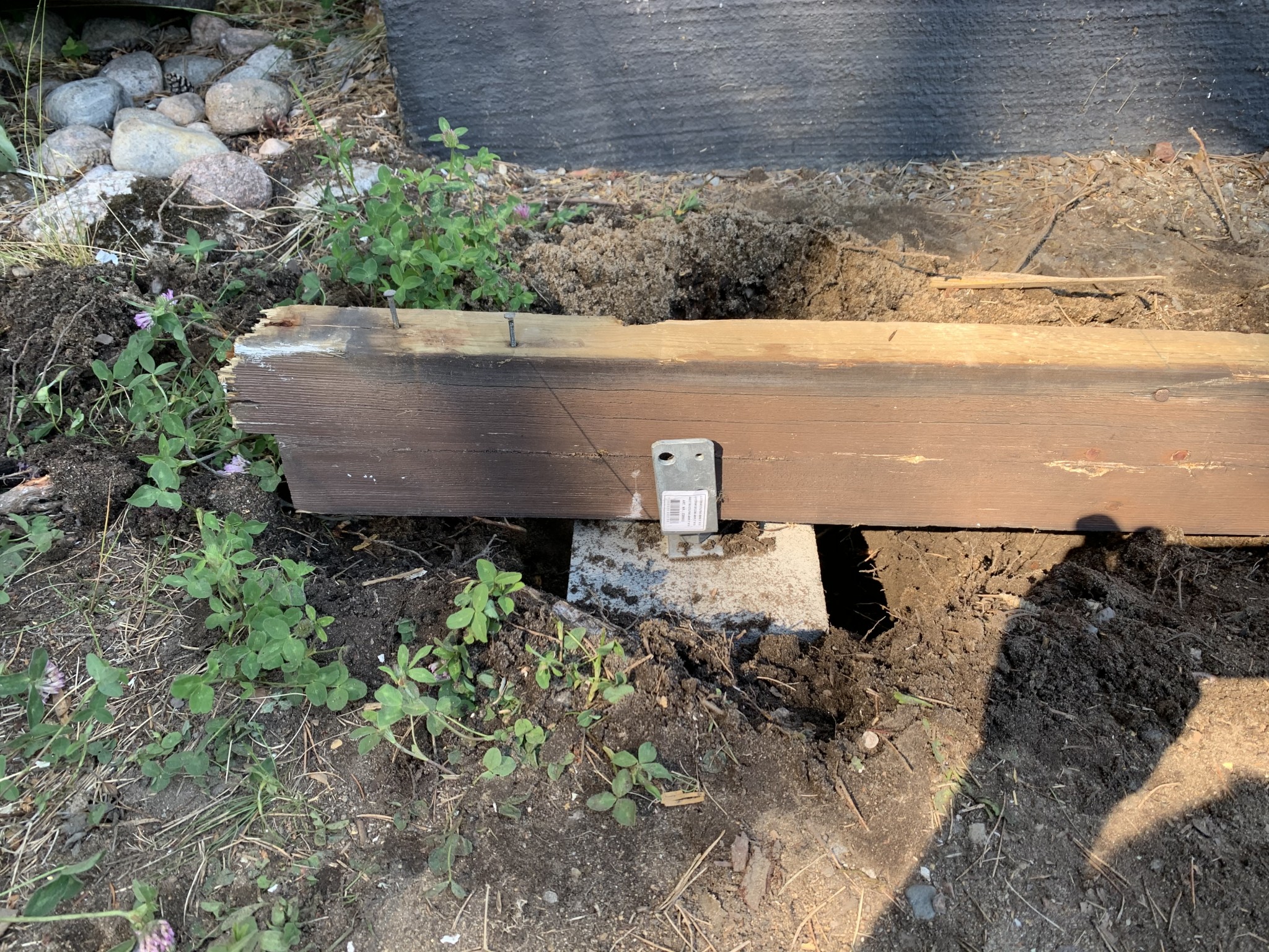

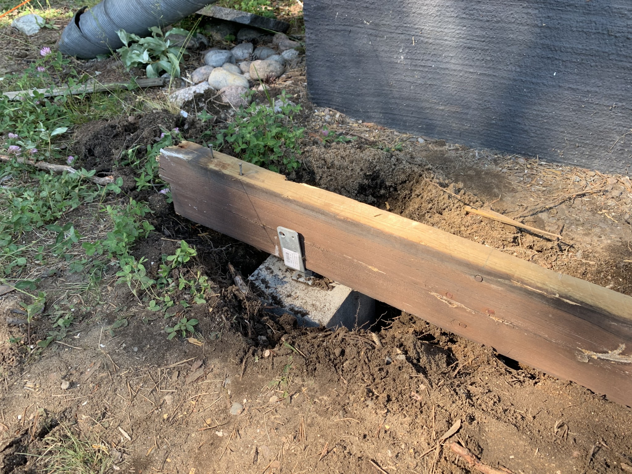

Bara för att vara på säkra sidan. Ser det här okej ut? Testade med en regel jag hade liggande hemma för att testa höjden. Såhär lågt behöver jag komma för att ha plats med 2x170 plus 34 trall. Alltså precis under marknivå egentligen.
Kan jag köra sådär och dika ur eller är det en onödig risk? Alternativet är att gå ner till 145 på golvreglarna och spara nån centimeter på det kanske? Det är ju NTR A som ska klara det såvitt jag förstår?
Spännvidden kommer vara ca 2m mellan plintraderna och sen 60cc på det.

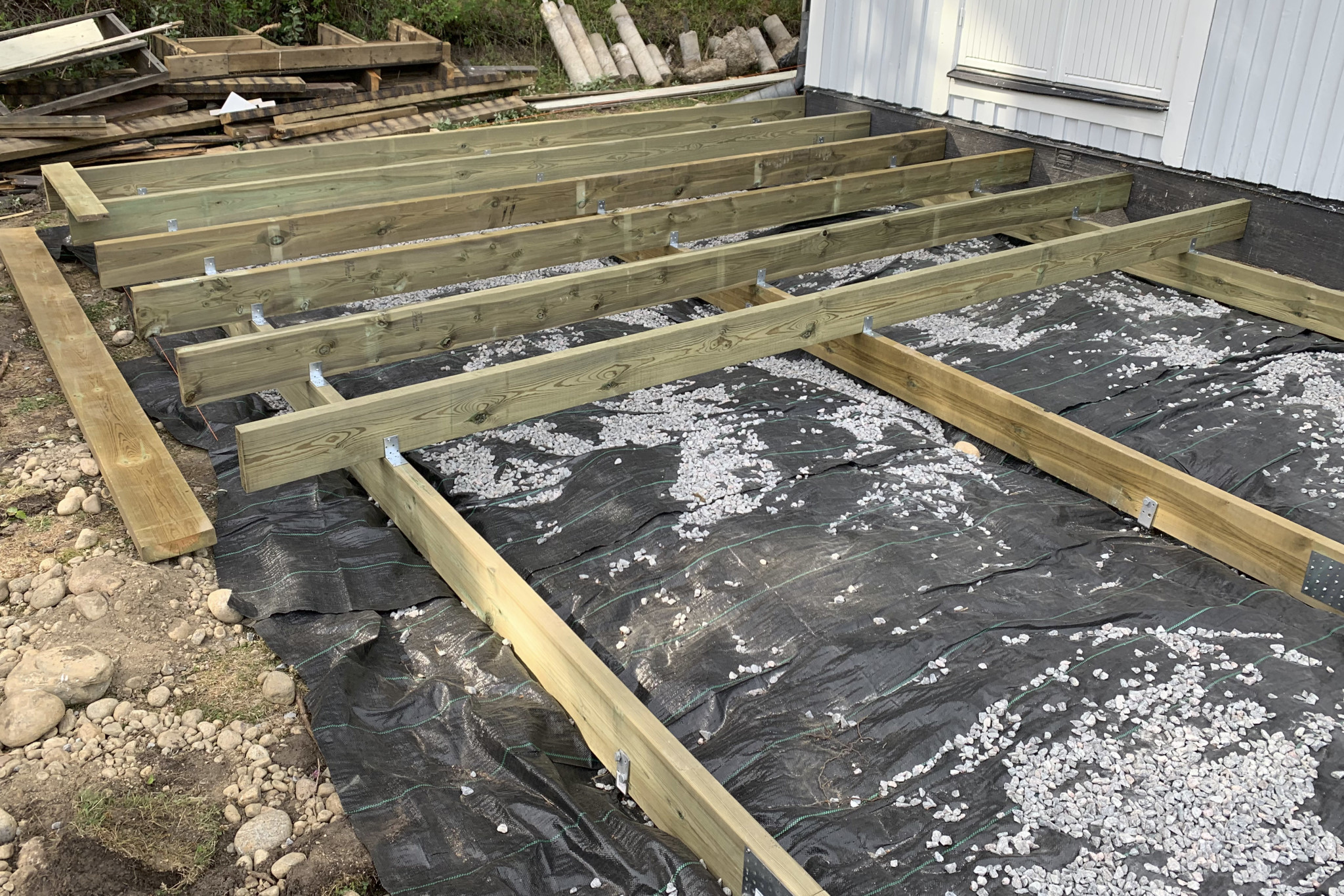

För att svara på en egen tråd lite sådär så blev det iallafall såhär tillslut.
Kommer fylla på med mera makadam för att tynga ner markduken lite ytterligare och då kanske det även bättrar på dräneringen lite till omkring dom ställen där bärlinorna ligger nära marken. Grävt ut diken men på sina ställen är det kanske lite i närmaste laget men jag tror inte det är någon större fara.
