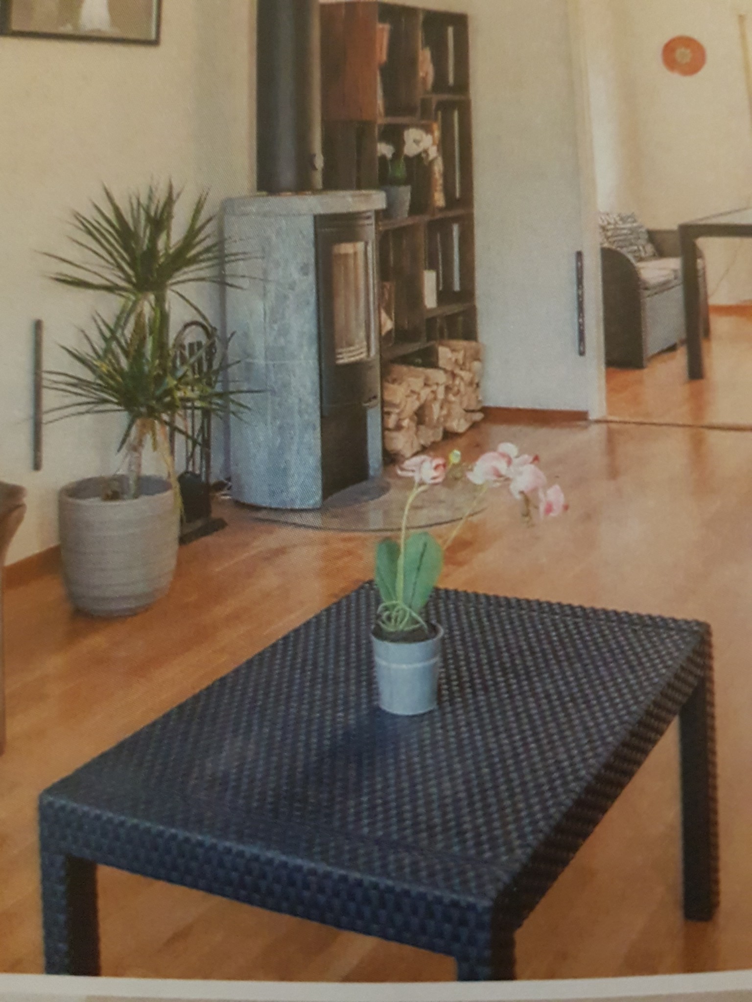

Har ett litet problem, förra ägaren lät installera en contura 520 kamin i vardagsrummet och denna har han monterat på befintlig parkettgolv. Jag tänkte lägga ett nytt golv men finns det några tips på hur jag skall gå till väga? Jag undviker helst att flytta på kamin vilket skulle säkerligen innebära att hela skorsten lär åka ner och krävs nog även en provtryckning vilket jag helst vill slippa. Framför kamin finns det även en genomskinlig glas skydd som kommer att visa den gamla parketten.
Ska du riva bort det gamla golvet? Kanske kan det gå att kapa bort runt kaminen om ert nya golv är lika tjockt som gamla, men sällan man har så tur :(
Är inte parkett oftast 14mm tjockt eller finns det många olika tjocklekar? Kapningen har jag funderat på men hur ska jag täcka runtom kamin och glaset?
Bild ?
Går inte glaset att lyfta bort ?
Har ej tillgång till huset ännu fick ta ett foto från mäklarens katalog. :)
Såhär ser det ut iallafall

Är det en plåtskorsten som utgår från kaminens ovansida? Hur är tätningen gjord där den går igenom taket? Det borde vara möjligt att lyfta den en bit och stötta den underifrån medan man lyfter bort kaminen och glasskivan. Sedan får man eventuellt vara ett par stycken när man skall lägga det nya golvet under stöttan. Jag tror inte att det blir snyggt att lägga det nya golvet fram till glaset vare sig man tar bort det gamla eller lämnar det. Men jag tror inte heller att det är oöverkomligt att flytta kaminen. Och en plåtskorsten behöver du knappast provtrycka efter att tillfälligt ha kopplat bort kaminen.
Det tillkom en bild medan jag skrev. Då glasskivan är rundad tror jag ännu mindre på att inte låta det nya golvet gå in under den. Kaminen är tung med täljstenen, men det borde inte vara ogörligt att flytta den.
När jag installerade kamin i förra huset på det sättet så frågade jag installatören om just de problemet.
Han sa att det inte var några problem, man lyfte röret något och spände upp det med tex spännband så man kunde flytta kaminen. Om det funkar överallt vet jag inte, men så som han installerade den skulle det fungera.

Hur tung är skorstenen, kan man hålla emot den (1pers)? Har hittat info om att glaset ska gå att plocka bort vi tex städning så de problemet är iallafall fixat.
Porsibygg
Det ser ut att vara en premodul. Är det enplan kan du hålla den själv.
Det är 1 1/2 plan
Borde nog gå. De är inte speciellt tunga.

Anledningen till bytet är att den nuvarande ägaren har haft hund och parketten har djupa repor går knappast att slipa bort därav tänkte jag riva de gamla golvet.
