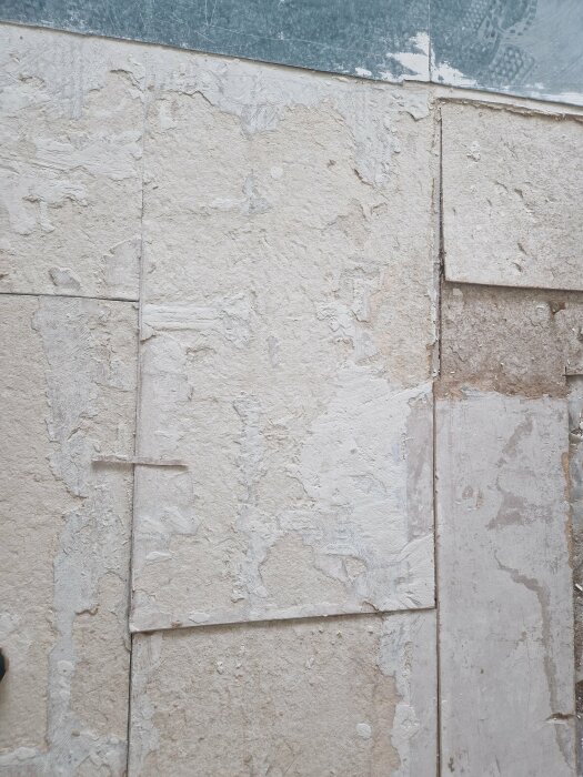

Golvet i lägenheten är uppbyggt av betongbjälklag med sand ovanpå (ca 5 cm) och sedan plastfolie följt av golvspånskivor.
Dessa golvspånskivors yttre är förstörda och jag tänkte byta alla golvspån då de gamla golvspånskivorna har måtten 600x1200x10 mm (BxLxT) och går ej att köpa.
Jag kommer att försöka riva golvspånen delvis åt gången och lägga ny byggplast och sedan ny spånskiva som limmas. Jag gör på detta sätt för att vara försiktig så att sanden inte förstörs.

- Går det bra att lägga 16 mm golvspånskivor då dessa 10-12 mm skivor ej tillverkas längre? Jag tänker att de gamla är ju tunnare så 16 mm borde klara belastningen i köket.
- Är det något jag behöver tänka på?

12mm finns tex. https://www.k-rauta.se/produkt/golvspanskiva-boa-renoveringsgolv-tg4-12x620x1820mm/7029560003378L Lärljungen skrev:
men 16mm är ju bättre om de 6mm inte ställer till med problem på höjden
sen är det ju inte helt lätt att lägga på sand men det går
Jag såg den där men det som skiljde sig åt andra dimensioner var att denna på 12 mm kallades för renoveringsgolv. Undrar om det är ok att använda 12 mm på sand? Idag ligger ju något från 20 år tillbaka i tiden som är typ 10 mm så det borde väl gå.T tergo skrev:
