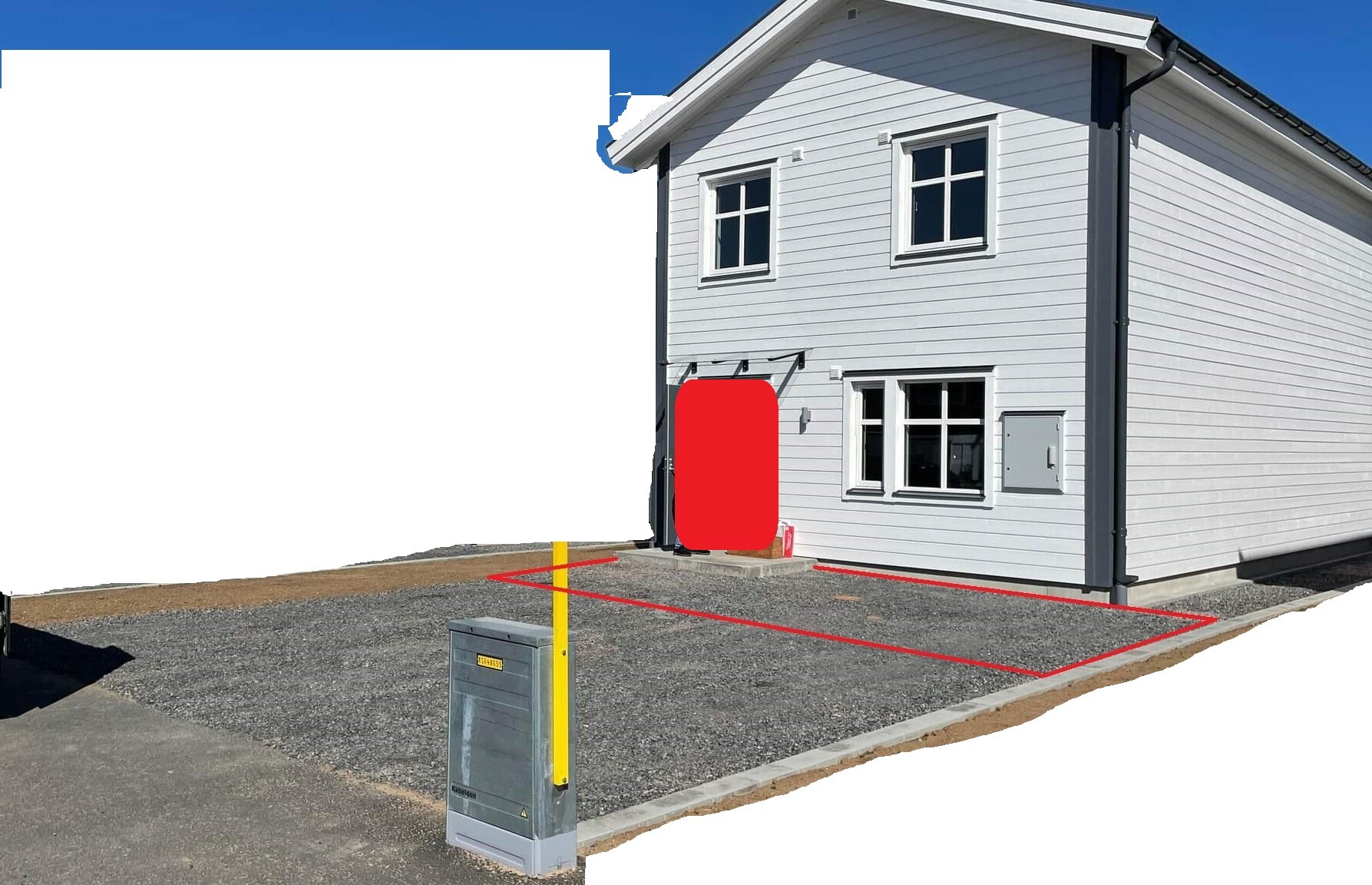

Vi bor i ett nybyggt hus och planerar att lägga marksten/plattor där ni ser röda markeringen. Ca 18m2.
Eftersom det är på vår uppfart samt det redan finns en sådan upphöjning med större betongblock precis innan vår dörr, så bör det väl finnas ett bärlager på hela uppfarten, även in till väggen?
Så om vi ska lägga plattor, behöver vi endast ta bort kanske 10cm så vi kan lägga 350x350x50 plattor med 5cm stenmjöl under t.ex?
Tack

Ser ut att vara 0-18 eller 0-32 på bilden. Det är ett bra bärlager. Skrapa av 4-6 cm med lite fall från huset, komprimera (”padda”) med hyrd maskin 100-150 kg och lägg ut flis (makadam 2-4) plant till minus 50 mm. Flisen behöver inte paddas utan du lägger dina betongplattor direkt på detta. Flisen dränerar ner till bärlagret.
