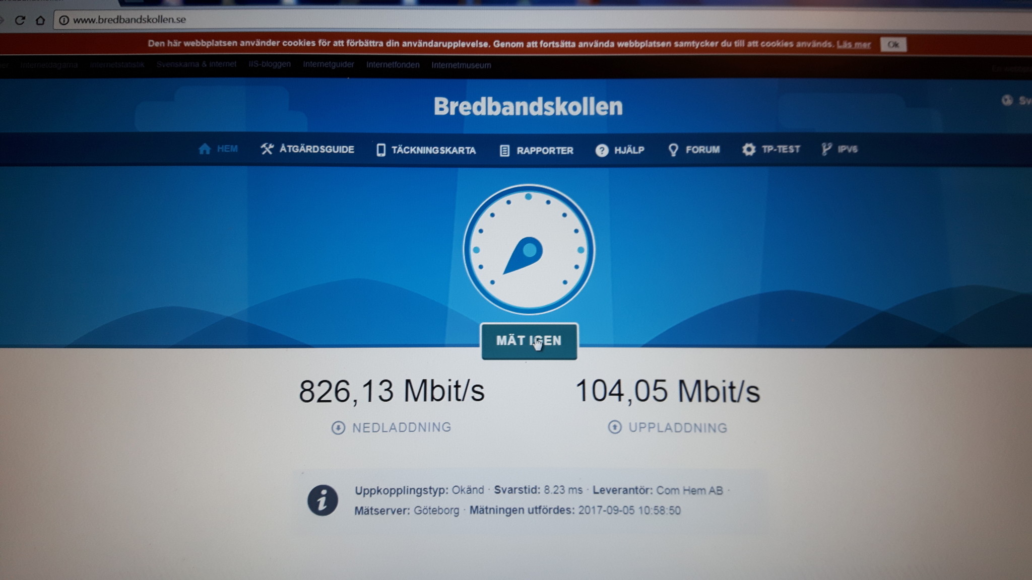

Men som någon sa cat5e räcker gott i dagsläget. Testade själv på kul häromdagen när fibern hade fritt blås. Kör allt på Cat5e hemma.
