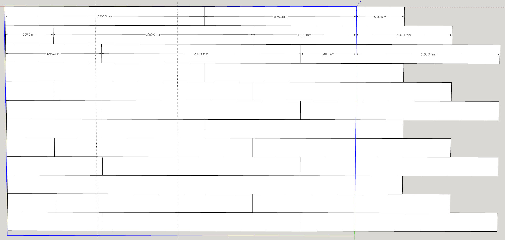

Jag tänkte lägga laminat i ett rum på ca 9kvm. Rummets storlek är i blå färg på bilden nedan.
Dörren är i överkant där de streckade linjerna är.
Så rad 1 och 2 flyttar jag ner biten som blir över på, men rad 3 blir spill.
Skulle jag fortsätta med den bit på rad 3 som är 1590mm och lägga den först på rad 4 så skulle det efter ytterligare en planka på rad 4 bli en liten glipa på 8cm mot högra väggen.
Någon som har tips eller tycket jag bör lägga det på ett annat sätt?
Kraven är väl att det inte blir någon skarv precis vid dörren och att ingen bit är < 50cm.
Hur jag än gör blir det nog 4 paket (7 plankor, 220cm st)
