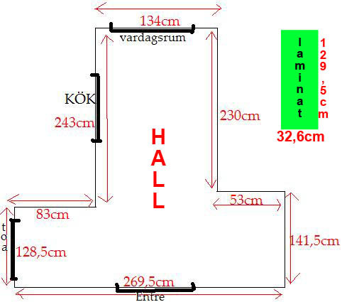

Min andra fundering är vart jag ska börja lägga golvet i hallen? Måtten på hallen finns på bild nedan, även måtten på det nya golvet.

I vilket "vänsterhörn" ska jag börja i min hall tycker ni? Själv tänkte jag börja till höger om vardagsrumsöppningen och lägga nedåt, är det tokigt? Lite konstig form på hallen kanske. Den ser ut så här:
Jag hade nog börjat vid toadörren eller vid väggen mot köket. Men om man börjar vid köksväggen så måste man lägga "bakvägen" mot toan. Det kan vara krångligt att få dit sista raden om det är en dörr där, därför skulle jag börjat så.
