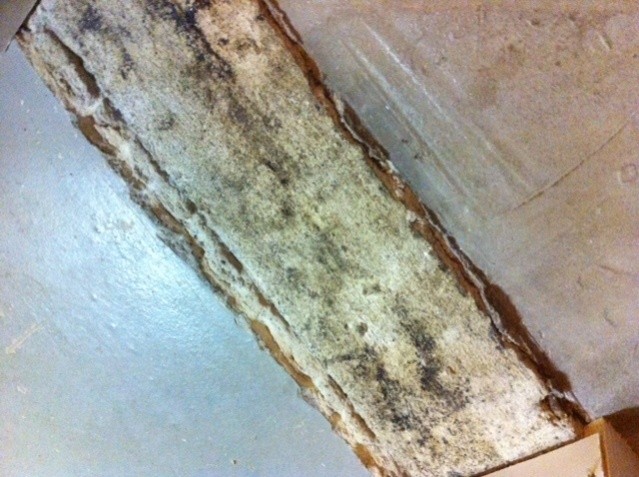

Jag skall lägga klinkers på ett betonggolv i källare som är tvättstuga. Av vad jag har kunnat läsa mig till så skall jag inte ha något tätskikt då grunden är oisolerad. Ingången till tvättstugan är en uppbilad öppning i en betongvägg (gjord av tidigare ägaren). Problemet jag har är att där är en "tröskel" som inte är speciellt rak och fin (se bifogad bild). Hur skulle ni göra för att kunna lägga klinkers även där?
Mvh Pär

Jag ser två enkla lösningar på problemet. 1. Bila ner tröskeln till samma höjd som golvet och spackla den slät. Lägg klinkers med rörelsefog på båda sidor om tröskeln. 2. Spackla upp tröskeln så den blir rak och bra. Lägg in golvet först och sedan en platta uppe på tröskeln, som råder över plattorna på golvet. Då blir det fortfarande en tröskel kvar.
